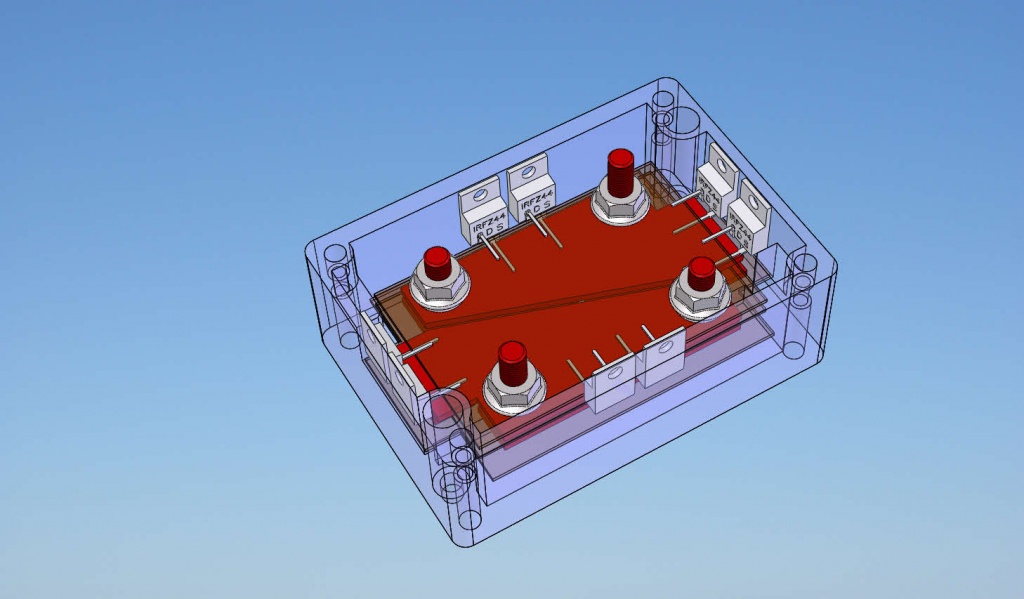

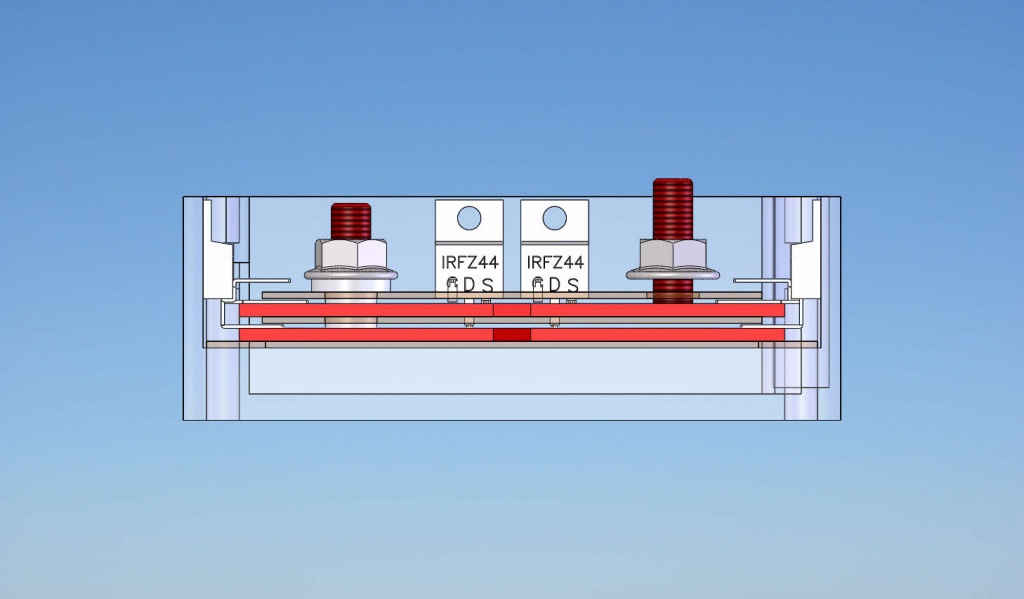

(#) mrex hozzászólása Szept 24, 2012 /
Elkészültem a nagyáramú híd mechanikai tervével.
Szeretnék véleményt kérni, mert a hétvégén elkészíteném, amennyiben a hozzáértők jónak ítélik.
A pdf 3d-s forgatható nagyítható kicsinyíthető.
Kicsit sötét lett de ez most mellékes.
Átlátszóvá tettem a bakelitlemezeket és a dobozt is.
A doboz alu 70x100mm-es
a piros lemezek 2mm-vtg vörösréz lemezekből vannak kialakítva.
Szintúgy az M6 csavarok.
A csavarok a furatban lyukforrasztással lennének rögzítve.
Az egyik lemezen átmenő csavarok körül szigetelőgyűrű van esztergálva. mint a tranzisztor szigetelő gyűrű.
A Fetek szigetelten vannak felszerelve a dobozra.
A csavarok az átlóban a táp illetve a motor kivezetések.
A vezetékek a rajzon nem látható fedélen lesznek kivezetve.
A pic-es vezérlőrészhez szintén a fedélen RS232 es csatlakozóval készítek kivezetést.
A hídvezérlő nyákja a csavarok között lesz hosszában.
A gatekre ferritgyűrű lesz húzva.
Ez a kivitelezés már megfelelő lehet?
Kösz ha válaszol valaki.

(#) (Felhasználó 46585) válasza mrex hozzászólására (») Szept 24, 2012 /
Nem látom a pufferkondikat. Miért kellene a gate-ekre ferritgyűrűt húzni? Ezzel csak a gate-ekhez menő hozzávezetések induktivitását növelnéd meg. Ez kifejezetten káros. Egyébként, a gate-ek hogy lesznek bekötve? Pontosabban hova lesznek kötve? Valami drót a levegőben?
Nem így kell megcsinálni. A pufferkondikat ( legalábbis egy részét ) a FET-eket, a gatemeghajtást szerves egységben kell kezelni. Vagyis mindennek nagyon közel kell lennie mindenhez.
Egyébként, lehet csinálni többréteges panelt is úgy, hogy a kétoldalas ( vagy egyoldalas ) nyáklemezeket teszed egymás tetejére.

(#) Tinky válasza mrex hozzászólására (») Szept 25, 2012 /
Tetszik a kialakítás. Szerintem a lemezeket 1x próbaként nyák lemezből is csinálhatnád, és akkor rögzítés is egyszerűbben megoldható. Ha meg a füstölés miatt aggódsz beis forrasztó ónozhatod a nyákot, de szerintem nem szükséges elég nagy vezető sávod van.
Esetleg még azt is csinálhatnád hogy a gate lábakat egyenesen hagyod és alulra kerülne a vezérlő elektronika, (minél közelebb lehessen hozzá).
Nem tudom de valahol láttam hasonló megoldást.

(#) Massawa válasza mrex hozzászólására (») Szept 25, 2012 /
Tetszik a szép munka, egy apro megjegyzés ha már ilyen precizios kivitelben gondolkodsz.
A szerkezeteket illik ugy megtervezni, hogy azok egyszerüen javithatók, szerelhetök is legyenek.
Nem tudom hogyan gondoltad a megépitést, ha ugy, hogy elöször a dobozon kivül beforrasztod a FET-eket majd utánna helyezed az egészet a dobozba és csavarozod a FET-eket a doboz falához, akkor az gyártástechnologiailag jó (igy gondolkozik manapság pl. az autoipar stb.), de ha egy FET-e-t késöbb cserélni kell, mindent az utolsó csavarig ki kell szerelni, mert különben nem jutsz a FET-ek lábaihoz.
Ha én tervezném, akkor a rézlemezeket egy kicsit másképp alakitanám ki, bevágásokkal füleket csinálnék és azokat egy szintbe hajlitgatnám a FET-ek lábainál, azaz azokhoz a dobozban is hozzáférhetsz, igy bármelyik FET-et egyenként és bármikor egy csavar kiszerelésével és kiforrasztással cserélni lehetne. Szerintem 2mm-es rézlemez is tulzás (az nem fogod tudni forrasztani). Untig elég a 0.7 - 1mm-es rézlemez.
Itt is hallani, hogy hányszor füstöl el egy-egy FET valamelyik hidban, igy ezen szerintem érdemes egy kicsit elgondolkodni, hogy ilyen esetekben egyszerüen lehessen alkatrészt cserélni.

(#) zolika60 válasza mrex hozzászólására (») Szept 25, 2012 /
Szerintem bombabiztos. Bár az igaz hiba esetén macerásan javítható. Olyat nem tudsz csinálni ami mindenkinek tetszik, mert ki ezt gondol róla ki azt. Kíváncsian várom az üzemi tapasztalatokat. Csak az számít az elméletben gyártott megoldásokkal tele van a .... topic. Gratulálok az elszántságodhoz.

(#) mrex válasza Tinky hozzászólására (») Szept 25, 2012 /
Megpróbáltam már nyáklemezből vastagon ónozva.
A zárlatkor elillant először a rézfólia , s kisvártatva az ón is egy szép csipkés szélű sávot hagyva maga után.
Amikor zárlatra kerül a sor, a 2 db akksi me hazudik a maga 65Ahjával darabonként.
Ne feledjük 100A környékén már hegesztünk is!
Jelenleg egy üzembiztos áramvezetésen gondolkodom.
A kialakítás lényegtelen.
A 2mm vtg lmez meg van maradékban a pálinkafőző maradékából.
A forrasztását pedig hőlégfúvóval előmelegítéssel képzeltem el.

(#) _vl_ válasza mrex hozzászólására (») Szept 25, 2012 /
Érdekes, nekem egyértelműnek tűnt, hogy hogyan lehet a lerajzolt kialakításodban jól elhelyezni a gate-meghajtást: a dobozon belül, a legfelső rézlemezt fedő bakelit tetejére rakott panelen. Tökéletesen elhelyezhetőek a Zenerek, az ellenállások, a meghajtók, meg az ő pufferkondijaik kb. 1-2cm-re a FET-ektől, még nem SMD verzióban is (bár nem kéne annyira idegenkedni attól az SMD-től, ide pl. ideális). A motor kondijainak meg nem kell ott bent lenniük.
Igaz, ezt így nem rajzoltad bele, sőt, a válaszodból kiderült, hogy nem is erre gondoltál, de ez nem akadályozza a képzelőerőmet
A ferritgyűrűkre szerintem itt nem lesz szükséged. A belinkelt anyag kA-es FET áramokról ír, ott valóban van értelme.

(#) (Felhasználó 46585) válasza mrex hozzászólására (») Szept 25, 2012 / 1
Keress rá a Nagyteljesítményű DC motorok pwm vezérlése topicban, ott még rajzolgattam is, hogy hogyan lehet mechanikailag helyesen felépíteni egy ilyen áramkört. Meg van egy, két rajz a miértekre is. Itt már nem fogom mégegyszer lerajzolni ezeket.
Egyetemi tananyag: kétségtelen, lehet beletenni fojtót a gate-tel sorba, de csak az analóg erősítőkben, ott a gate kapacitással együtt egy hangolt szűrőt alkot, de a mi témánk kapcsolóüzem, egész más világ. Ha másra nem, akkor gondolj arra, hogy a gate-et ugye ki kell sütni, vagyis a gate kapacitásból el kell venni a töltést. Rövidrezárjuk egy tranyóval, aztán a gate töltés hirtelen elfogy, akkor mi történik a fojtó áramával? Hát lesz egy szép nagy túlfeszültség, ami esetleg hazavágja a gate-et. Erre van kitalálva a zener, de ugye inkább ne tegyünk bele fojtót, ha lehet minnél kisebb legyen a szórt induktivitások hatása, hogy kicsi legyen az energia, amit a zenernek el kell nyelnie. Ez nincs leírva valamelyik IR applikációban? Ez a lényege az egész gate-maghajtásnak...hogy közel legyen a meghajtókör a tranyóhoz, hogy kicsi legyen a szerelési ( szórt ) induktivitás...
8 pF egyes szerzők véleménye szerint a gate kapacitás? Esetleg 8 nF lehetne, egy közepes teljesítményű FEt-nél. IGBT-nél meg jóval több. Legyen házifeladat, számoljátok ki, hogy egy 8 pF-os kondit 1 A-rel feltöltve mondjuk 12 V-ra, mennyi időre van szükség?
Az, hogy leírnak mindenféle zöldséget, tele hibával, hát.... sajnálom a most végzősöket, akiknek ilyen irodalomból kell megértreni a szakmájukat... Kicsit csodálkozom, hogy ezt a lektorálásnál nem vették észre?
A többi részét nem olvastam ennek az irodalomnak, de nem csodálkoznék, ha még lenne néhány tévedés...
Én leírtam neked, hogy mire kell vigyázni a nyáktervezésnél. Nem az a lényeg, hogy a kivezető csavarok hol helyezkednek el... Azok lehetnek a szomszéd utcában is... de így elveszted a legértékesebb helyet, ahova teheted a kondikat. Így nem lehet tervezni. Nem az a lényege a tervezésnek, hogy 3 D legyen. Megértjük azt a nélkül is... És hol lesz benne az áramkorlát? Mi lesz az áramérzékelés? Sönt? Hall cella? Vagy majd utólag kitalálod? Akkor hova teszed? Vagy megint áttervezed az egészet?
A nyák nem attól füstölt el, hogy nagy volt az üzemi áram, hanem attól, hogy nagy volt a zárlati áram. Vagyis, először zárlatosak lettek a tranyók, aztán akkora áram folyt, hogy még a nyákfóliák is elégtek. Persze, ha tettél volna az akksival sorba egy biztit, akkor ez nem fordul elő. Legfelejebb, ha jól működik, akkor látod ( érzed ) hogy melegszenek a fóliák. Akkor lehet gondolkodni, hogy mit csinálsz. Az, hogy simán leónozod, nagyon kevés. Az ón nagyon rossz villamos vezető. Rézlemezt, vagy vastagabb huzalt kell ráforrasztani a fóliákra.
Nem elég a doboz tetejére csavarozni a puffereket, mert az már messze van. És az MKT kondit hova teszed? Annak meg még közelebb kell lennie. Az, hogy elhelyezel két tranyót egymás mellé, aztán szemben még kettőt, ezzel megvan egy félhíd. Az egyik oldalára a tranyók mellé odatehetsz egy 4700 µF-os kondit, a másik oldalukra pedig az MKT kondit. Aztán jön mellé a másik félhíd, a végében megint egy nagyobbacska elkó. Hogy a csavar kivezetéseket hova teszed, az majdnem mindegy. Annyival növelheted a méretet, hogy az odaférjen, valahova a szélére. A gatemeghajtás lehet egy kis panelen, mondjuk középen, az MKT kondi forrasztási oldalán. A hűtés meg valahogy úgy legyen kitalálva, hogy ne kelljen egy hétig dolgozni egy tranyó cserén... Sajnos, igenis tönkre fog menni néhány ez-meg az az élesztés során.

Tetszik a dobozolás, de én túlzásnak érzem .
A hozzászólás módosítva: Szept 29, 2012
(#) mrex válasza Tinky hozzászólására (») Szept 29, 2012 /
Ja értem
szgyelano v szszszr((made in CCCP)
A három fázisú fetsor csak példa volt hogy kisebb teljesítményekre van kész híd. Ezt egy szervo motorban találtam, s csak utána néztem.
S ha csak két fázisát használja valaki már nem kell törődnie sem a zeneres védelemmel hisz integrálva van,sem a fizikai kialakítás "gyötrelmeivel"
Nálunk az összes 40w os ELRA hajtómű ezzekel az elektronikával van szerelve.
Sorolható planethajtőműves kivitelben 24.és48 v os kivitelben. encoderrel vagy anélkül.
(a céljaimra kicsi)
Én ezzel kapcsolatban már semmit nem érzek túlzásnak!
Még a hozzávezetés is árnyékolt kábelen fog megtörténni, s még a csavarokat is lehagytam a "szent" hely érdekében.
A beforrasztott derót olyan kereszmetszetű (4mm2) mint ami a gyári motoron van.
S mivel olvastam, hogy az ACS713 erősen hőfokfüggő, a kalibrálási hőmérsékleten pontos, ezért ezt az ict-t polisztirol "hőszigetelésbe" fogom szerelni, hogy kiküszöböljem ezt a hibát.
A szakértőktől kérdeném, hogy a felső szigetelő réteg fölé ne építsek-e be egy árnyékoló lemezt a zavarok árnyékolására.
Mert ebben a dobozban még van erre hely.
A lemez egyébként 0,8mm vtg bronzlemez, ezt tényleg rém egyszerű forrasztani.
