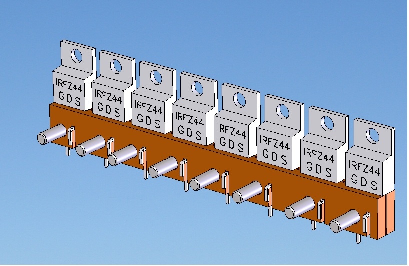

Légyszi nézzétek meg a rajzot.
Remélem érthető lesz.
A fetek lábait 2 konfigurációban kell meghajlítani.
A textilbakelit, és a rézlemez rései kialakíthatóak akár vasfűrészlappal is.
A belűlről süllyesztett M3 csavarok alá vannak süllyesztve, hogy a homlokfelület ne érje el a gate-t.
A két rézlemez szendvicsbe fogja az alkatész lábakat.
Az M3.as anyákat nem rajzoltam be(minek).
Ezek a csavarok kizárólag az összeszorítást biztosítják!
Áram hozzávezetéshez ez édeskevés lenne.
A hozzávezetést vagy meghosszabbított rézlemezekbe fúrt minimun M6 csavarral oldom meg, vagy ráforrasztom a fedő rézlemezre.
A gate mehet nyákba.
Szerintem ezzel a technikával oldható, könnyen cserélhető, nagy teljesítményű hidakat lehet csinálni.
A fetek hátoldala egy hűtőtömbre illeszkedik , ami egy bordára van felcsavarozva.
A fedő rézlemezek azért vannak kiréselve, mert egyeznek az alattuk levő lemezekkel.(most így volt egyszerűbb nekem megrajzolni).

(#) mrex válasza mrex hozzászólására (») Szept 14, 2012 /
Még egy dolog. Egy képernyőfotó, levett lemezekkel, hogy egyértelmű legyen a bakelit réselése is.
(#) Tinky válasza mrex hozzászólására (») Szept 14, 2012 /
Nem értem miért is felejtős a nyák. Nálunk a TO220-as fetteket használunk a hidakban, és nyákon visszük a delejt. 44AC-ról megy a szervó és 15A az áram korlát. Néhány száz kilókat emelget és mégy nyák a hídban nem ment tönkre pedig már jó pár fet-et kellet cserélnem. AMC szervókat is felhozhatnám példának abban is 30A 3fázison és nyákot használnak. Persze 75um nyákot használnak.
Hány volton akarod 250W-ot?

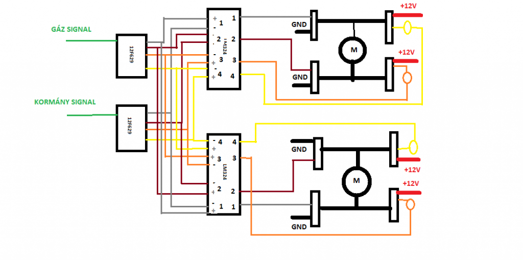

(#) Kovabe hozzászólása Szept 14, 2012 /
Sziasztok annakidején (kb 2 hete) tettem fel egy egymotoros szabályzó rajzot. Most egy ötlet merült fel bennem: ha keresztezem a pic kivezetéseit egy LM324-ben akkor az képes a pwm jelet továbbitani az álltalam mixelt modon?? Készitettem egy paint-es rajzot mert hirtelen nem találtam rajzprogramot a gépemen ( 1 hete forma), kezdetleges de a lényeg rajta van. Megnéznétek esetleg hogy ez igy müködhet e? A célom egy pwm vezérelt menetirány kormányzással, kanyarodás esetén lassit a motoron nem leállit.
Üdv Kovács

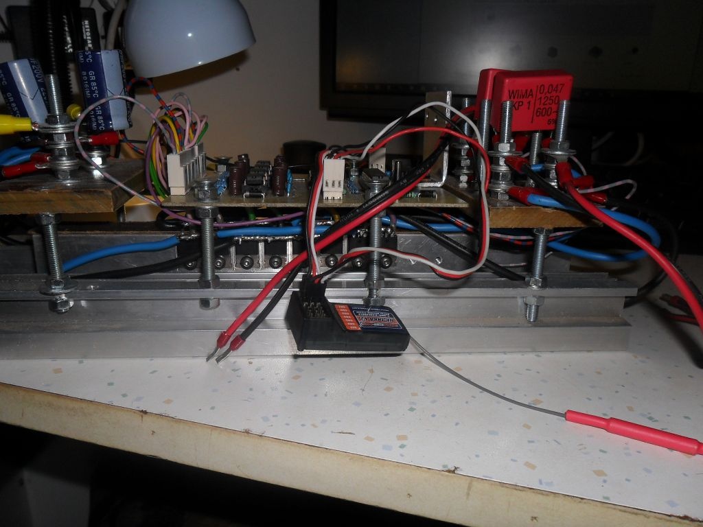

(#) mrex hozzászólása Szept 15, 2012 /
Úgy gondolom, van egy határ amikor el kell gondolkozni, érdemes-e tovább energát és pénzt feccölni egy "rögeszmébe".
Ma délelőtt már minden jól működött.
Végre sikerült a távirányítót megfelelően beprogramozni, végre terheléssel(rajt ültem), terepen működött a járgány.
Egyszer csak elkezdett sípolni a motor s már terheletlen állapotban is rángatott.
Valószínűleg gerjed valami.
S nem meglepő módon az egyik fet lángokban, de ezt már éppen a parkolási pozícióba álláskor tette. Sík terepen, erőlködés nélkül.
A hűtés 40fok mindössze.
Fogalmam sincs!
A távirányító programozgató azaz a joykarok mozgatásához hozzárendelhető egy százalékos érték.
Ezek az értékek vizuálisan, a programozó felületen 0-1024 értékű csíkokként láthatóak.
A távirányítón van finomkalibráló racsnis hangoló kapcsoló amivel a közepet lehet szabályozni az egyeneshaladás érdekében a jobb és baloldal hibáinak kikorrigálásával.
Ez a monitoron beállítva szinkronban mozog.
A valóságban viszont valamelyik irányaban kanyarodik.
Elépzelhető, hogy a pic programja nem egészen jó?
Szóval mi a rossz nyavalyától száll el a fet akkor amikor nincs terhelés és miért nem akkor mikor rajta ültem?

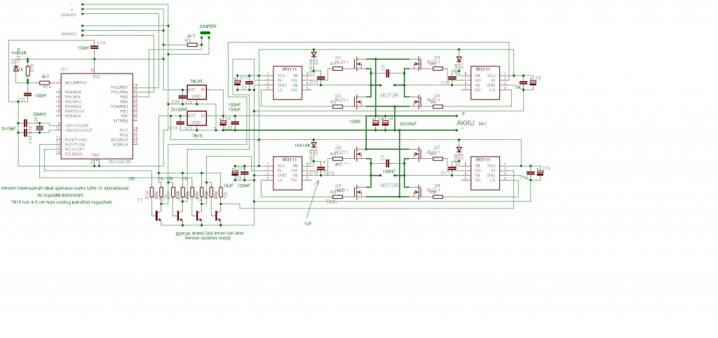

(#) mrex válasza _vl_ hozzászólására (») Szept 16, 2012 /
A kapcsolás ez.
De a meghatjásnál a tranzisztoros inverter helyett egy CD4069 es inverter v an, mert a tranzisztoros meghajtás képtelen volt az IR2111 számára a logikai magas szintet produkálni
ez 15V tápnál min 9,5V
A rajzot úgy kaptam egy fórumtárstól.
Én kiigazodom rajta annak ellenére hogy néhány ellentmondó alkatrészfelirat van benne ezért nem akartam feltenni.
még nem volt időm kitistázni a rajzot.
A vezérlés pedig az IR2111 adatlapjából egyenesen következik.
A PIC pedig mást nem csinál, mint a modell vevőjének 50Hz es PWM jelét(ez a szabványos kimenet) 20Khz-s jellé konvertálja.
Szerintem ebből a rajzból a hiba oka nem derül ki.
Nem több mint 1 Pic 2 db táp 1 db iverter és az IR2111 kapcsolásának összeillesztése.

(#) pimi9 válasza mrex hozzászólására (») Szept 16, 2012 /
Kezdetnek leszedhetnéd a hídak kimenetéről a kondikat. Nem ártana hidegíteni a hidat sem MKP10 vagy FKP1 vagy FKP2 kondikkal. (Közvetlenül a feteknél!)
Nem látok a fetek gate-jén zénereket, márpedig ha hosszú vezetékekkel van bekötve a vezérlés, akkor kellenének. Valamint a vezérlés vezetékeit nem ártana összecsavarni.
Szerintem átütött a fet gate-je.
Egy túláram védelem sem ártana pl. Uds fesz figyelésével.

(#) _vl_ válasza mrex hozzászólására (») Szept 16, 2012 /
Szerintem is jó eséllyel a hosszú vezeték + no védelem miatt olvadnak át a Gate-ek.
Én viszont tovább mennék: ne akard a FET-eket egy hosszú vezetéken keresztül meghajtani, mert csak a szívás lesz vele (akár Zenerrel, akár nélküle). Az IR2111, a tápját hidegítő kondik, a Gate-et meghajtó másik boost kondi és a FET Gate és Source lába mondjuk 1-2 centinél távolabb ne kerüljenek egymástól. Ezen felül javaslom ezekre a helyekre kondinak a multilayer (SMD) kerámiakondik használatát a kicsi elkók helyett.
