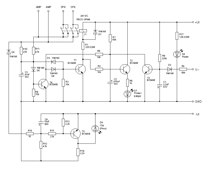

(#) Sword hozzászólása Szept 16, 2007 /
A majki féle kopp gátló áramkört akarom megépíteni.
Ha nem nagy baj most nem linkelném, aki már megépítette az úgyis vágja miről van szó.
Tehát lenne néhány bagatelnek tűnő, ámde számomra mégis fontos kérdésem
1.: Az áramkör saját tápról üzemel vagy a végfok tápfesze működteti?
2.: Ha saját táp kell neki akkor 24voltos? illetve hány VA-es (wattos). Gondolom egyenirányítani is kell, hiszen a panelen + és - tápfesz csatlakozás van.
3.: Úgytudom sztereó erősítőhöz is egy darab ilyen panelra van szükség, de akkor hogyhogy csak két db AMP jelölésű bement és 2db SPK jelölésű kimenet van?
A csatornák földelését nem, csak a jelutat szakítja meg? +még van egy érdekesség is: R10/R11 jelű ellenállatoknál közösítve van a 2 bemenet. ez hogy lehetséges?
4.: Miért van szükség 4váltós relére 2áramkör kapcsolásához? Nagyobb a kontakt felület?
Elegendő a 2váltós relé is, ha ugyanolyan DC 24V-os?
No, hát ennyi lenne, bocsi a sok kérdésért, de minél hamarabb rendelném az alkatrészeket és homályos egy kicsit a dolog.
Tehát aki már megépített és működik neki, és segítene nekem, azt nagyon megköszönném. :yes:

(#) Directors hozzászólása Okt 1, 2007 /
Ebben a kapcsolásban van egyenfesz elleni védelem a hangsugárzók leégetése ellen?
Innen van a kapcsolási rajz http://majki.fw.hu/
(#) Moderátor hozzászólása Directors hozzászólására (») Okt 1, 2007
Tessék olvasni, ne csak nézni!!!!
Köszönöm!!!
„Hangszóróvédő kapcsolás
Megakadályozza, hogy egyenfeszültség kerüljön a hangszórókra. Ezen kívül megakadályozza a be és kikapcsoláskor a hangszoró koppanását, és egy LED-el (PEAK) jelzi, hogy az erősítő a kivezérlés határán van.”

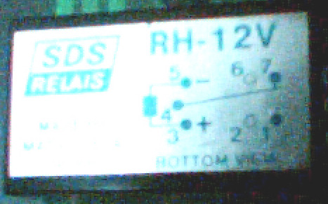

Hello! :wave: Szükségem lenne a sztereo erősítőmhöz koppanásgátlóra! Végigolvastam a topicot, de számomra sem tiszta teljesen az, hogy akkor ha 2 végfok van akkor kettő darab ilyen relés áramkört kell építeni!?
Találtam egy elég egyszerű rajzot! Nem is kellene semmi bonyolult dolog. Viszont nem tudom mit hova kell kötni az erősítőt és a hangszórót.
Amit nem értek, hogy a 12V-os reléhez mekkora fesz kell? Mert jelenleg 15V egyen van a cuccomba, de lesz benne egy 9V is. Van itthon egy nagy pici relém, azt felhasználnám. Ha ez jó akkor hogyan kell bekötni? 7 lába van. Meg azt elárulhatnátok, hogy mi az a több kék színű 8 lábú alkatrész RZ2 G12 felirattal? (csak webcam volt...)
(#) zsoltee0001 válasza witti hozzászólására (») Okt 19, 2007 /
hi
1 én is gondolkoztam már azon , hogy , hogy lehetne megoldani 1 áramkörrel, de lebéeszéltek róla, valszeg, ha közösítenénk a 2 benetet, az áramkör olykor tévesen egyenáramként fogná fel a jelet, szóval 2 kell ebből.
2- annak a rajznak nem tom mi köze a hangszóróvédelenhez, nekem úgy tűnik mint egy tranzisztoros időzítő
3- az valószínűleg egy kis terhelhetőségű relé
4 alapból a 4 es és a 7es láb van zárva, ha áramot
adsz a 5ösre és a 3asra akkor é 4es és az 1 es zár. Polaritásra figyelj oda, mert valszeg védődiódával van szerelve
üdv

(#) dbase válasza (Felhasználó 4577) hozzászólására (») Okt 19, 2007 /
Szép lett gratulálok, de javísd ki a rajzod nehogy valaki beszopja.
D2 diódát fordísd meg, és a bemeneten a 2 kondi a földre van téve, nem rajtuk keresztül folyik a jel.
Amugy teccik a paneled.
