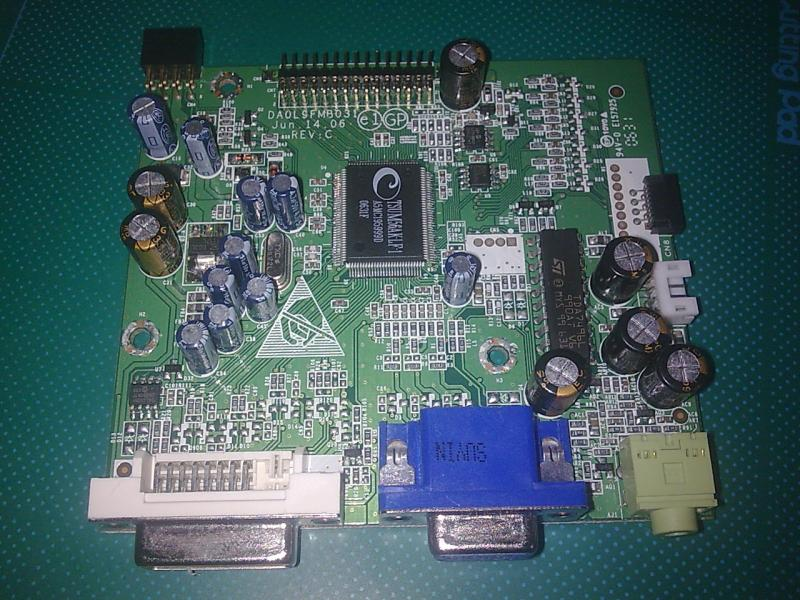

Sziasztok! Fujitsu Siemens L9ZA monitorom javítom és segítséget kérnék tölletek a javításhoz. A Scaler panelen kicseréltem a 24LC16B eepromot és a Pm25LV010 flashromot de a monitor nem indul. Azt tudtam meg hogy az eepromot üressen kell betenni a panelbe de, a flashromba valami szoftvert kell írni. A neten vadásztam egy rajzot amit megépítve com porton keresztül a PonyProg felismeri az alkatrészt. Csak nem tudom honnan lehet megszerezni azt a bizonyos szoftvert amit ebbe az alkatrészbe írnom kell. Ha valaki tudja hogy hol lehet ezt megszerezni, letölteni kérem írjon. Köszönöm.

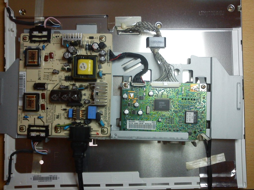

SyncMaster 710v
Először a PCre, vga kártyára gyanakodtam, de most már egyértelmű, a monitorom halt be.
A jelenség: az alacsonyabb felbontásokon (640x480, 800x600, 1024x768) minden ok, megszokott, szép kép, de magasabb értéken nagy feketeség.
Nem kapcsol stand-by módba (a led folyamatosan világít, mintha menne) a háttérvilágítást lekapcsolja, és csak a nagy feketeség.
Szerintem scaler, vagy proci gond van, de nem vagyok szaki a területen.
Kérdésem: hogy a táp hibát kizárjam ,gondoltam végig méregetem a feszültségeket, de melyik a gnd, hol milyen fesz-t kell mérnem? A táp és scaler panelt összekötő vezetéken (lásd 2. kép) próbálkoztam, van egy piros vezeték, de pasz, hogy melyiken mit kellene mérni.
Köszi
