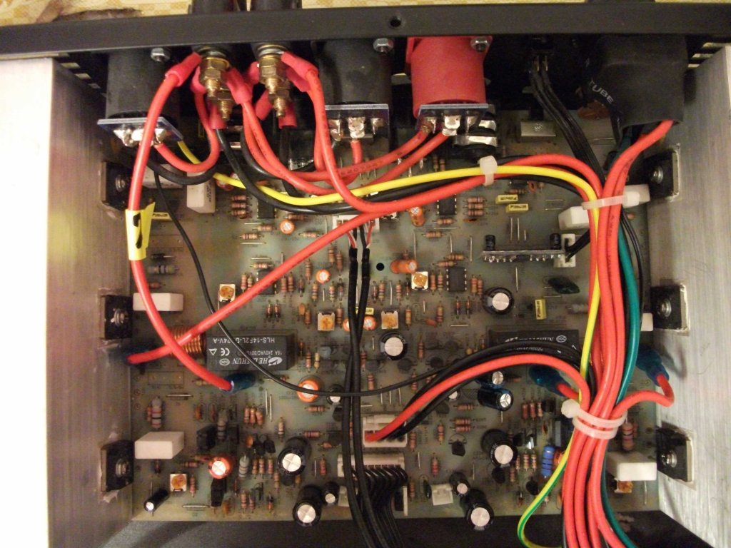

Üdv mindenkinek.még mindig nem sikerült rájönnöm a hibára : omnitronic p-500 . Szóval vettem egy ilyen multimétert : uni-t ut33c méregettem vele , és úgy csináltam , vagyis próbáltam megállapitani hogy jók- e a tranzisztorok,ellenálások,diók, hogy a bal oldalon is rámértem ugyanazokra , és ugyanazokat az értékeket kaptam .Bekapcsolásnál az előllapi ledek világitanak , 1.kép , a 3.képen látható bal sarokban lévő nagy kondik biztos hogy jók mert átdugtam a bal oldalt a jobb oldalba ,vagyis megforditottam a kettő kábelt ami a nagy panelba csatlakozik. Viszont a jobb oldali relét nem hallom hogy kapcsolna , a balt igen. Felteszek pár képet hátha valaki találkozott már hasonló hibával . Előre is köszönöm a segitséget . üdv (ui:. ezt a relét nemlehet valahogy kiforrasztás nélkül átkötni ? HLS14f2l 24v Vagy kimérni valahogy ? )

(#) PH-User válasza dzsozi79 hozzászólására (») Aug 23, 2012 /
Akkor nem gyanítod, hogy a relé hullott el?
