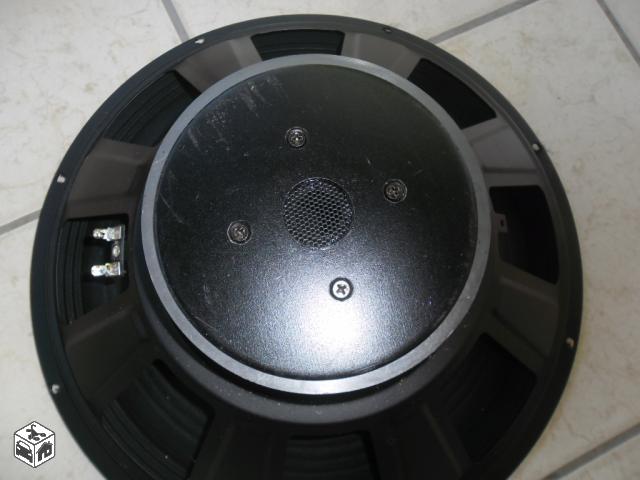

Valaki tudna tippet adni, hogy ez milyen márkájú hangszóró lenne? /400/800W-os 38cm a hirdető szerint/ Köszönöm.
Én hangoskodásra 98 db*-töl mondanám hogy na....
*db=darab dB=deci Bell
Hívd fel. Amúgy elsőre sosmogyi másodikra meg otto elektronikra gondoltam.
Igen, körülbelül ott kezdődik.
Nagyon gyanús a szerintem rosszul felragasztott perem.Szerintem mókolt. Sokat nem adnék érte.

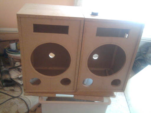

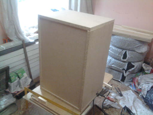

Üdv! Készülőben van a két toppom. Gondoltam mellékelek néhány képet. Már csak a festés és még egy réteg lakk hiányzik. Aztán jöhet az összeszerelés.
Most még nem késő beragasztnod pár merevítőlécet.
Üdv! Nemtudom mennyire látszik, a mélyközép lyukán ha ráközelitesz ott belül végig merevito lec van ragasztvan minden oldalára,es azvan átcsavarozva perszre meg még ragasztva is. A magas hangszorónál pedig van az a merevités befele, az azért van mert a műanyag tölcsér nem bírja az 5 kg-s drivert. Felfogatásáról majd még rakok fel képet.
Most nem tudok semmi szemléleteset keresni, de azok amiket te raktál bele azok nem merevítők. Legalábbis nálam nem ezt jelenti. Arra gondolok hogy pl két egymással párhuzamos felületet egymáshoz merevíteni. Pl az előlapt és a hátlapot. Elég egy 30x30 léc is.
Megerősíteném válaszod, teljesen egyet értek ezzel a gondolattal. Merevítő lécek alkalmazása főként nagyobb méretű dobozban kifejezetten ajánlatos. Ha jól megfigyeled egy jó hangsugárzó szinte teljesen zörgésmentes még nagy hangerőnél is. Nagy méretű pozdorja gyengeségénél fogva kilengéseket, rezgéseket hoz létre már egészen kis hangerőnél is zavaró "zaj" főként ellentétes fázisban kelt hangokat magából mint a hangszóró membránja. Sok időt és pénzt felemésztő homemade hangsugárzó, ha már az ember elszánta rá magát, hogy csinál egy párt akkor legyen másokat lenyűgöző és ne egy szana szét csörgő, izgő-rezgő doboz ami orrán száján fújja a szelet. (Tapasztalat) Szóval lényeg a lényeg, a hangszórónak nem a ládáját kell megszólaltatnia, amibe építették, hanem közösen együtt a környezetet.
De mindenesetre Davidd ládái jók lesznek azok, pláne ha a kések ki lesznek szedve az előlaptól és tömíti, a szemközti oldallapokat pedig kimerevítgeti, egy-egy tömör fa léccel
