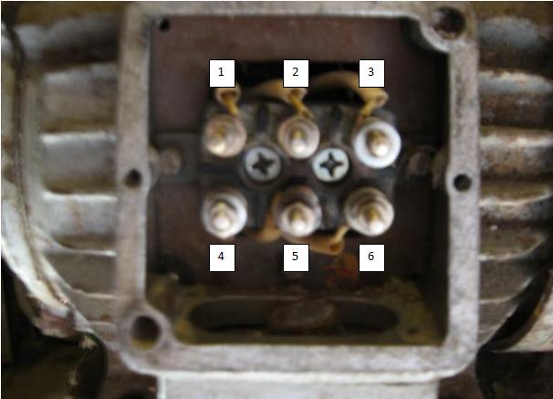

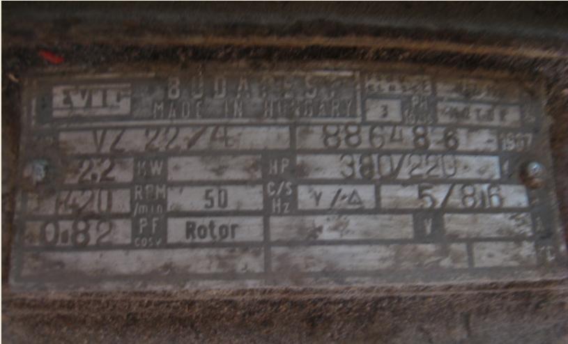

(#) Tams84 hozzászólása Aug 23, 2012 /
Sziasztok! Egy kis segítségre volna szükségem, mert elakadtam. Nagypapám egyik régi villanymotorát próbáltam életre kelteni de nem sikerült.
Az adattáblája képen. Sajnos nem tudok róla semmit hogy volt e tekercselve vagy sem. A sorkapocs le volt véve, azt egy másikról tettem rá, a tekercsek vezetékeit, hosszuk szerint kötöttem, be nagyon máshova nem értek el.
Első körben, mivel három fázisú, bekötöttem deltába A kép alapján 1-4 2-5 3-6 lemezzel összekötve és 1-2-3 rá a három fázis. Mind a három fázist levágta.
Ezután jött a csillag próbálkozás 1-2-3 összekötve 4-5-6 ra a három fázis. Ekkor már morgot jobbra balra akart indulni egyszerre, végül lelőtt egy fázist.
Aztán multiméterrel, néztem a tekercseket, annyira nem értek, hozzá (gondolom ez már az előbbiekből is kiderült ) Szóval a szakadás vizsgálóval megnéztem, és azt tapasztaltam hogy, 1-6 ra ha érintem sípol valamint ami furcsa hogy a 2-3-4-5 is sípol akár hová tettem az érintkezőt, mintha össze lennének, kötve, viszont az 1-6 az teljesen külön van. A tekercsek és a test között nincs kapcsolat.
Nem tudom hogy le lenne égve, vagy csak nem jó kötöttem be a tekercsek vezetékeit a sorkapocsba, nem tudom.
Köszönöm a segítséget előre is!
(#) kadarist válasza Tams84 hozzászólására (») Aug 23, 2012 /
Keresd meg az összetartozó tekercsvégeket, kösd be így, majd lemezeld fel a kapocslécet és próbáld ki.
(#) Tams84 válasza kadarist hozzászólására (») Aug 23, 2012 /
Szia! Próbáltam de csak az 1-6 végeket sikerült beazonosítani, a többi négy csatlakozónál mindenhol sípol a multiméter, így nem tudom a másik két tekercset beazonosítani.
Akkor viszont lehet, hogy le van égve a motor és zárlatos két tekercsrész egymással. Szét kellene húzni a motort és megkukkantani a tekercset.
(#) _vl_ válasza Tams84 hozzászólására (») Aug 23, 2012 /
1. Nem "sípolós" multiméter állásban mérünk, hanem ellenállásmérés állásban.
2. Szétbontod az összes összeköttetést, és elkezded a 6 kivezetés között mérni az ellenállásokat.
3. Pontosan 3 párat kell találnod, amik között nem végtelen az ellenállás. Ha ennél több kivezetés között lesz valami kisebb ellenállás, akkor zárlatos a motorod. Ha nincs meg a 3 pár se, akkor meg szakadt. Ha kb. egyforma ellenállást mérsz a három páron, akkor vélhetően jó a motor tekercselése.
4. A 3 párat deltába vagy ypszilonba kötheted (lásd az előbb).
(#) Tams84 válasza _vl_ hozzászólására (») Aug 23, 2012 /
Köszi a tippet. Meg is néztem, de tényleg sanszos hogy csutra le van égve, holnap szétszedem, de mit kell látni, ha kicsit fekete, vagy égett szagú???
Egyébként az ellenállásnál, olyan értétkek jöttek ki hogy 0.5 ohm 1-6 között a többi négynél meg 1.1 ohm, de az a gyanús hogy mind a négy pólusnál tudok mérni ellenállást akár hogy variálom, tehát a két tekercs között megsérülhetett a szigetelés.

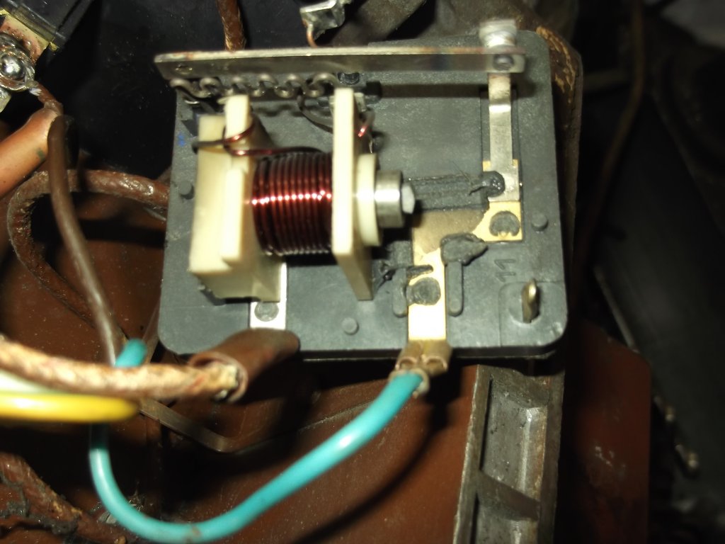

(#) luluzulu hozzászólása Aug 27, 2012 /
Ki bontottam a fekete dobozt és ezt találtam benne. A tünetek továbbra is nem indul meg csak ha meglököm, bár melyik irányba elindul...
(#) pucuka válasza luluzulu hozzászólására (») Aug 27, 2012 /
Ez egy indító relének tűnik. Ennek az lenne a szerepe, hogy a bekapcsolási nagy áram hatására meghúz, és a segédfázisra áramot ad, vagy bekapcsolja a segédfázis undító kondenzátorát. De lehet, hogyha nincs indító kondenzátor, akkor a segédfázis ellenállása hozza létre az indító nyomatékot, és lehet, hogy se segédfázis kondenzátor, se indító kondenzátor. Ha a motor felpörgött, a felvett áram jelentősen lecsökken, a relé elenged, és lekapcsolja az indító kondenzátort, vagy az egész segédfázis tekercset.
(#) luluzulu válasza pucuka hozzászólására (») Aug 27, 2012 /
Csak ez a relé vagy mi van semmi más nincs a motoron kívül, kondenzátor sem. Mit csináljak vele hogy helyre jöjjön?
Ahogy nézem nem hiányos egy kicsit? a relé egyébként kapcsol valamit?
Úgy tűnik a segédfázist egy nagyellenállású huzalból tekerték, és az indítás idejére a relével kapcsolnak rá feszültséget. Próbáld meg kézzel, kapcsolóval ráadni, csak rövid ideig. De vigyázz az áramütés veszélyére.
Ukrán teknológia... Majd holnap több infóval szolgálok. Ma már nincs sok kedvem hozzá hogy szét szedjem. Ilyen volt eddig működöt. Aztán szét eset a kapcsolója azt cseréltem azóta cirkuszol. Meg csinált régebben olyan dolgot hogy elindult ment egy darabig majd meg ált, aztán x idő után újból indult, aztán ezt játszota. meg azért rendesen melegedik... Hiányos nem hiányos eddig működöt, vagyis elindult. Az a két érintkező az állandóan össze van érve.
Annak csak bekapcsoláskor szabad zárnia. Nincs összeégve? attól melegedhet.
(#) ha9pi.feri válasza luluzulu hozzászólására (») Aug 28, 2012 /
Nagy valószínűséggel menetzárlatos a motorod.
„hogy elindult ment egy darabig majd meg ált, aztán x idő után újból indult, aztán ezt játszota. meg azért rendesen melegedik..”
Ez azt jelenti, hogy túl nagy áramot vesz fel, ilyenkor a bimetall kikapcsolja
„a két érintkező az állandóan össze van érve.”
-t, tehát leáll, amikor pedig visszahűlt újraindul magától. Annak állandóan össze kell(ene) érnie! Én még megnézném a relé érintkezőjét, hogy nincs-e elégve. A tekercstől balra, abban a fehér dobozkában található.
„nem indul meg csak ha meglököm, bár melyik irányba elindul...”
Akkor a segédfázisnál biztos, hogy szakadás van, ez lehet a relé érintkezője, vagy maga a segédfázis tekercs is. A legegyszerűbb próba még: húzd le a bal alsó sarokban lévő sarut (fehéres színű vezeték) és úgy indítsd el meglökve a tengelyt, ha leold a hőkioldója (bimetáll) biztos lehetsz benne, hogy menetzárlatos!
