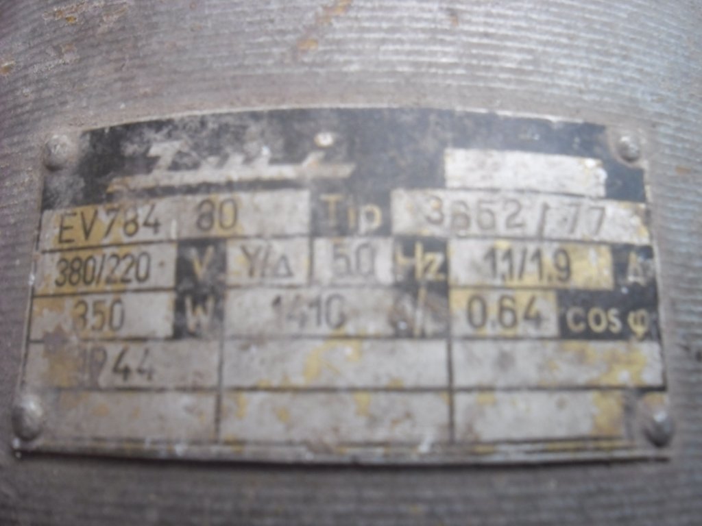

A motor 380V/220V (Y/Delta) 50Hz csekély 350W
220-as részét akarnám használni 1 fázisról,kondival létrehozott fáziseltolással(90')

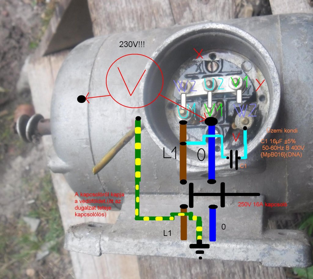

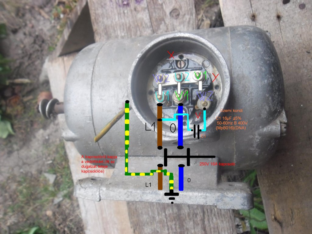

A motort ugye összekapcsolva deltába
W2-U1 U2-V1 V2-W1Képen jelöltem
U1-re fázis V1 -null W1-üzemi kondi-párhuzamosan a fázisal(vagy Nullával kötve,forgásirány váltásból)
Ennek így jónak kellene lennie tudtomal!!!
A motor be is indul felpörög veszi a lapot (TERHELETLENÜL)
Ha nagyobb terhelés végett nem indulna+még egy segédkondi az üzemivel párhuzamba amit nyomogomb,vagy indítórelé kapcsolhatna...(nemlessz sose terhelésen használva)-ezért ráse kötöttem
Az üzemi kondi értéke 16µF 400V(2 kivezetéses Mp kondi,műanyag burkolatban)

Az általam feltöltött kapcsolás(képen berajzolva) helytelen lenne?
Vagy a villanymotor hibás?Valószínű nem kísérletezem ezzel továbbiakban,De azért várnám a válaszokat,a konnektorra is....az már aggaszt...

Így mértem...
(#) kadarist válasza zsoltrocky hozzászólására (») Aug 30, 2012 /
Az a kék nem a fázis volt véletlenül? Mert nem a szín számít, hanem az, hogy melyik lyukhoz van kapcsolva a konektornál.

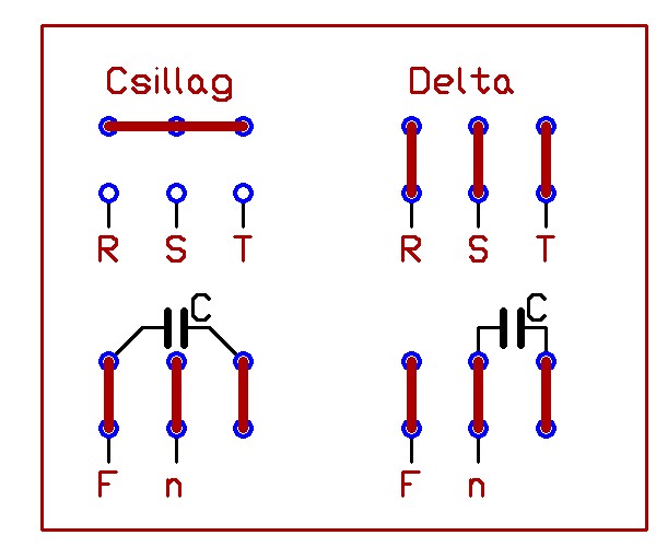

Heló!A kép szerint ez csillag bekötés nem delta szerintem, a másik dolog ahol jelez a fázisceruza és ilyen lehetetlen értékeket mérsz valószínöleg vagy laza a földelésnek a vezetéke a konnektorban vagy a kötődobozban ahonnét jön,vagy elvan szakadva valahol!

Másik hozzászólsára meg ha ez csillag kapcsolás akkor én tényleg buta ember vagyok....
A tekercsek kivannak vezetve (6 kötéspont)
' tekercs ugye 2 kivezetés 2x3=6
nem a motorban van elkötve(akkor csak 3 kivezetés lenne)
ha a felső sort összekötöm akkor kapok egy csillagpontot marad 3 szálam amire köthetek...
Ez delta kapcsolás ...

A csatolt képeden valóban delta kapcsolás van, valószínűleg az zavarta meg a kollégát, hogy látszik az eredeti fényképen az eredeti csillag kötés. Tisztább lett volna, ha már az átrakott lamellákról csinálod a fényképet is.

(#) zsoltrocky hozzászólása Aug 30, 2012 /
A multiméterem egy alacsony kategóriás(jobb mint a 500ft-os tesco kínai) maxwell mx-25 304 újjonan vásárolt pár hónapos
Igazság szerint évekóta a pc is így működik
Azzal viszont szeretnék tisztában lenni valaki elmagyarázná tudom nem ide tartozik,hogy évek óta a pc-m így megy sose volt baja(tudom a baj könyen jön)
Aggaszt ez a 115V a ház falán...Ez ha jól értelmezem pl led tv összekötve a pc-vel hálózati kábelel átmehet rá?
jelenleg a zavarszűrő kondik amik megfoglyák az áramot és 115V jön a gépházra?,ha ez elromlik a kondik/k akkor rámehet a számítógépházra a 230V a maga kis áramerőségével?
Tisztában vagyok földelt villamos berendezést földelt aljazba...sajna ez nincs meg itt szobában....
Egy normális Földelés mai viszonylatba hogy festene egy öreg háznál?(főleg ha azt se tudja az ember hol a ház földelési pontja/pontjai....)80-100éves vájogház....
Esetleg melyik topikban olvasgathatnék erről jobban(új vagyok itt a hobbielektronikán) nem szeretném teleírni a topikot nem ide illő témával és titlsanak stb...
