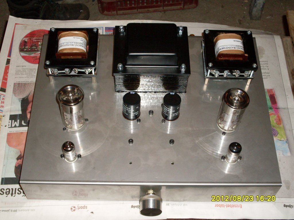

Puskás-börzén vásárolt Remix-ex..... Betettem egy vadiújat (sajna csak 275 V-os) és rendben. Köszönöm a segítséget! A 275 V-os maradhat, vagy cseréljem ki nagyobbra? Itt van néhány kép, a belseje lehetne szebb is, de elsőre... Már sokmindent másképp csinálnék!!! Még van egy kis brumm... A sasszit hol kössem a negatívra?
Elől vannak azok
![]() Nincs baj vele de El34-ből van itthon 5 db, 6l6-ből pedig egy sincs.
Biztonságosabb lenne ha legalább 400 V-os lenne az a kondi, mert ez szerintem bármikor elszállhat.
A 275V-os névleges feszültségű kondi lehet, hogy váltóban tud annyit. (Ott járatosabb ez az érték). Akkor nem kell kicserélni. A 275V után nézd meg, AC vagy DC.
Ha X2 vagy hasonló jelölést találsz, akkor pedig egyértelműen váltófesz.
Még annyit hagy kérdezzek, hogy ez a kapcsolás hány Wattos zenei teljesítményt ad le?
Jó lesz ez kérem , nekem egy kicsit sok a drót de ez nem gond.
A trafókat nem akartad elforgatva beszerelni , lehet túl közel vannak egymáshoz ? A brumm ebből adódóan is lehet .
Sziasztok. Kész lett a kis csövesem GU50SE formályáhan, kb fél év után. Számomra nagyon szép hangja van.
Szép darab!
Jó lehet az elrendezés, de a trafókat nem így kell elforgatni. A legkisebb egymásrahatás akkor van, ha az egyik trafó állítva, a másik fektetve van (tehát egyik mag hossztengelye, merőleges a másik mag hosszengelyével). A 6V6-os "soványan" EL84 kategóriájú cső (csak sugártetróda), nem jó helyette az EL 34 vagy a 6L6, ezekhez eléggé át kell tervezni a kütyüt, beleértve a kimenőtrafót is.
![]() Látom 6l6-ot ír a kapcsolás, hát ha az jó bele, akkor jó az eL 34-is.
Elforgatom őket, erről megfeledkeztem! Köszönöm!
Köszönöm. Trafótakarót azóta már lefestettem matt feketére. Holnap jön a kimenők burkolása és kész is lesz.
