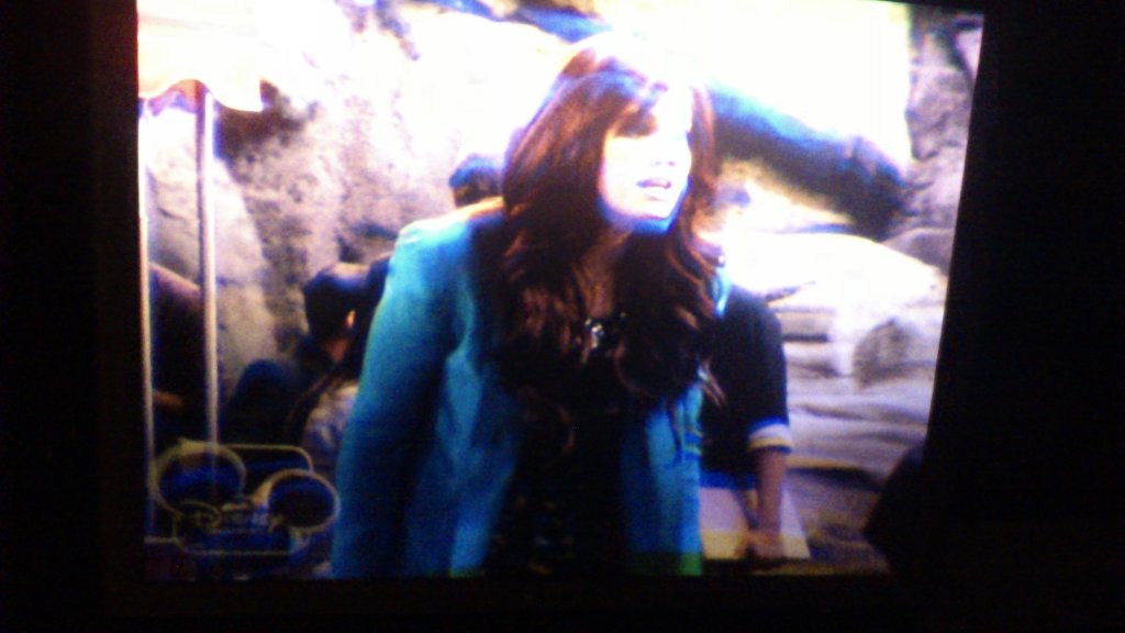

Sziasztok. Daewoo dty 28a8 s tv készülék, bekapcsolás után kép teteje beszakad, kb képernyő feléig vízszintes csíkokat halmoz fel. Kép azért ettől még látszik. Panelen szemmel minden normális, kapcsolási rajz szerint viszont
a tda 8358-as 3-as lábán fesz 14v helyett 16, a 9-es lábon 45 helyett 54 mérhető. Környékbeli elkók rendesen melegszenek. Aztán hiba eltűnik, fesz adatok nem változnak. Tudnátok segíteni?

Ha melegre megjavul, akkor szerintem keress púpos elkókat.
(#) vmikolka válasza blikkk hozzászólására (») Aug 21, 2012 /
Átnéztem őket, szemre mind normálisnak tűnik. Hiba egyébként idővel újra visszajön, majd újból eltűnik. Több órás járatás alatt kb 2-3 alkalommal. Ettől eltekintve minden tökéletes.
(#) blikkk válasza vmikolka hozzászólására (») Aug 21, 2012 /
Cseréld ki körülötte az összes elkót.

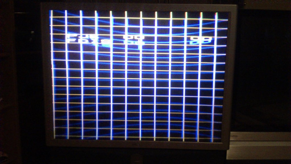

Van egy sony kp-48PS1 tipusú projektoros tv-m aminek a hibája hogy a színek el vannak csúszva és mikor a finom beállításoknál szeretném be állítani a rácsokat a piros és zöld rácsokat tudom fel le jobra balra viszont a kék rácsokat csak oldalra tudom mozgatni és ez végett nem tudom szépen be állítani mert egy homórú el csúszás van benne
