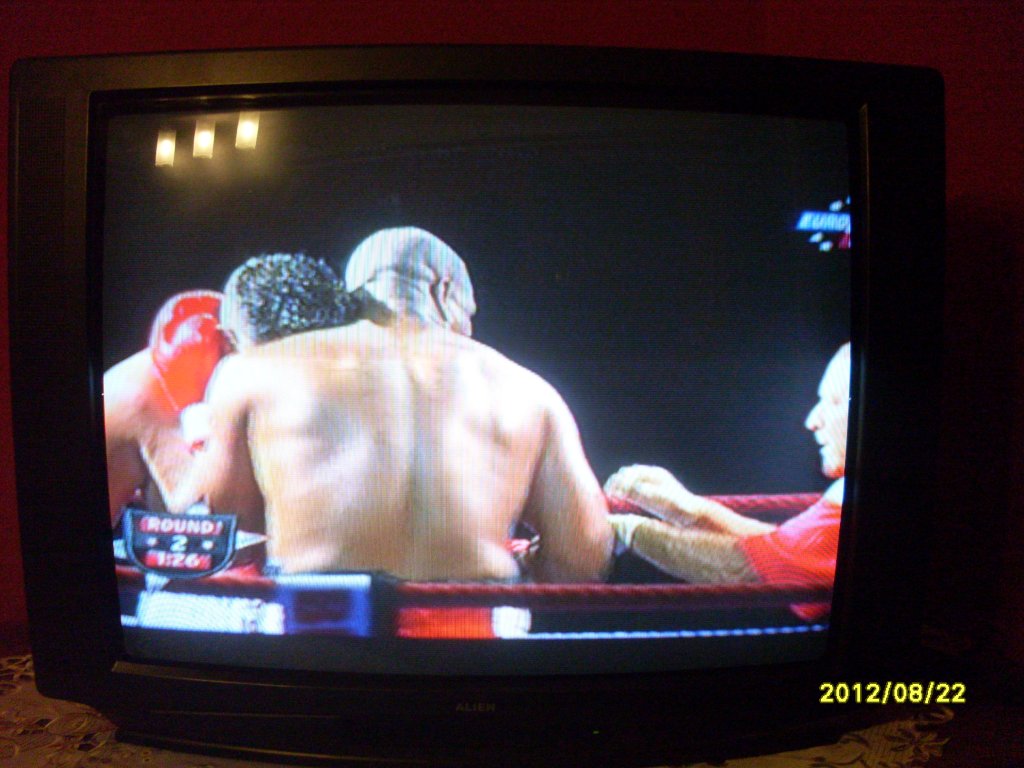

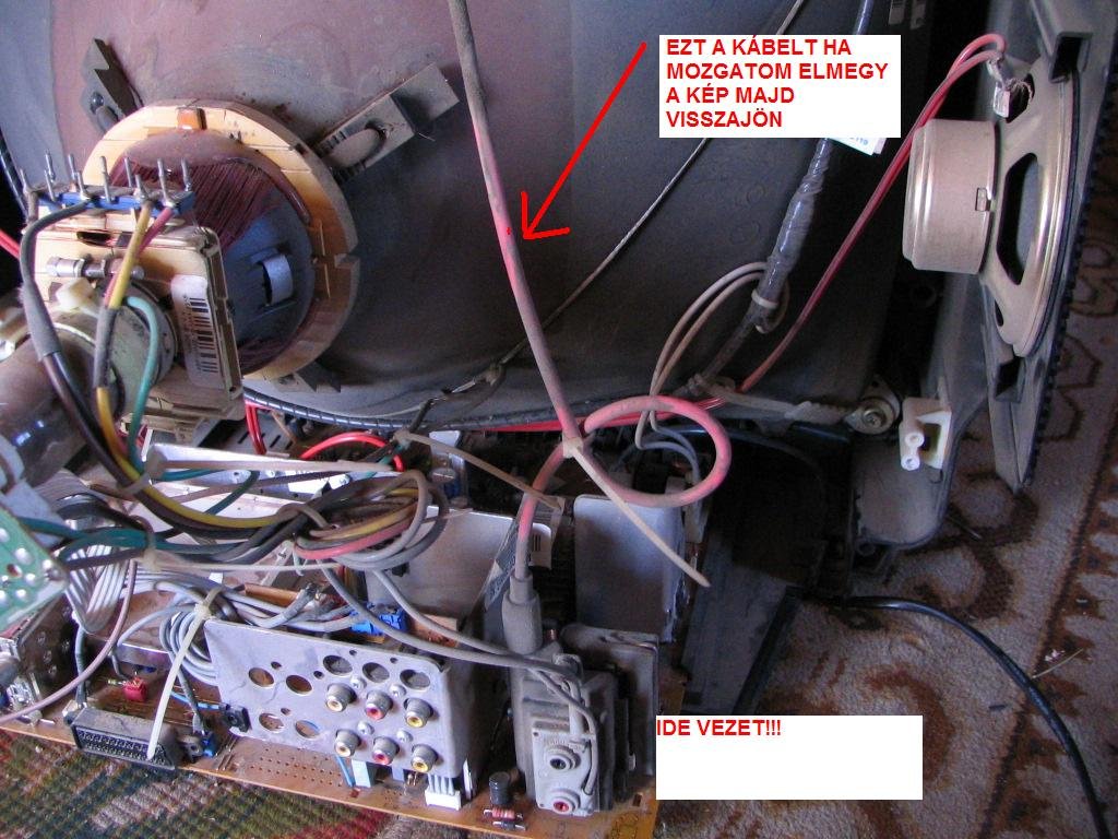

(#) szalkagyuri hozzászólása Aug 25, 2012 /
Van egy ALIEN CTV-5131 es típusú tv most kaptam állítólag leesett,hang van kép csak akkor ha megdöntöm valamelyik irányba vagy egy darab kartonpapírt aláteszek de hullámzik gyengén szerintetek hol kezdjem a hibát keresni? a műanyag eleje meg van pattanva gondolom az eséstől.

(#) mikoszabolcs válasza szalkagyuri hozzászólására (») Aug 25, 2012 /
Szerintem az eséstől megpattanhatott, kilazulhatott egy forrasztás, esetleg elpattant valahol a nyomtatott áramköri lap és nincs rendes átvezetése csak amikor fizikailag nyomódik össze a döntés hatására. Aprólékos munka, alul nézd át a fő panelen az összes forrasztást, természetesen kihúzott készüléknél. Csavarhúzóval nyomkodd meg a gyanús forrasztásokat, de nagy bajod nem lesz, ha átmelegíted a forrasztásokat.
Nézd meg jó alaposan, hogy a képcső elektronágyújára rá van-e húzva rendesen a panel, nem szakadt e el egy vezeték, esetleg ott is ellenőrizd a forrasztásokat. Ügyelj rá, hogy nehogy fel legyen töltve a képcső, vagy ha nem vagy biztos benne ne érintsd meg a nagyfeszültségű kábelt vagy a képcső csatlakozóját és a keretet vagy a földhöz kapcsolódó részeket egyszerre mert megcsaphat..
