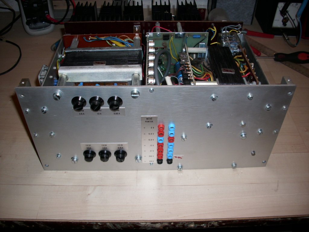

Sziasztok! Kaptam ma egy készüléket,de fogalmam sincs róla, hogy ez most pontosan mi is lehet. Meg tudnátok mondani a képen alapján? Köszönöm.
Szép darab, nekem először valami sok V os tápnak tűnik, de a mérőpontos felirat megzavart, sajna így választ nem tudok adni. :S
Milyen típusú a gép? Mert az Online ups például állandóan akkuról jár és túlterhelésnél kapcsol csak bypassba egy rövid időre, hogy megvédje magát.
Szerintem ez valamilyen mérőlabor fix vizsgálófeszültségű tápja, amin több fix feszültség van. Hűtőgépgyárban is láttam ilyeneket.
