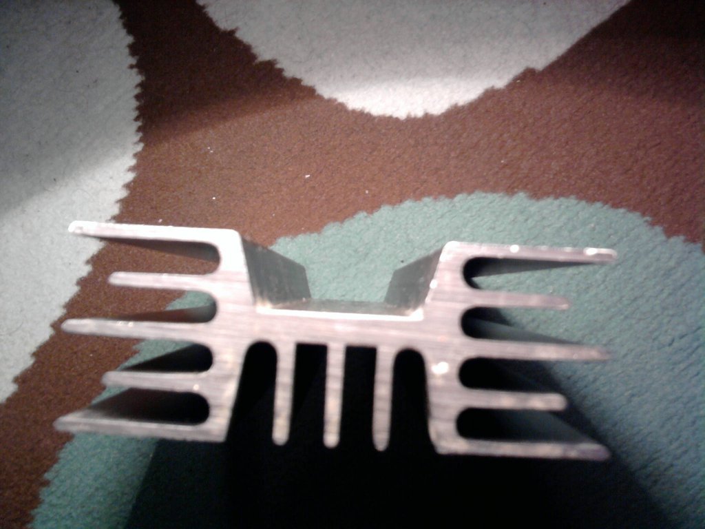

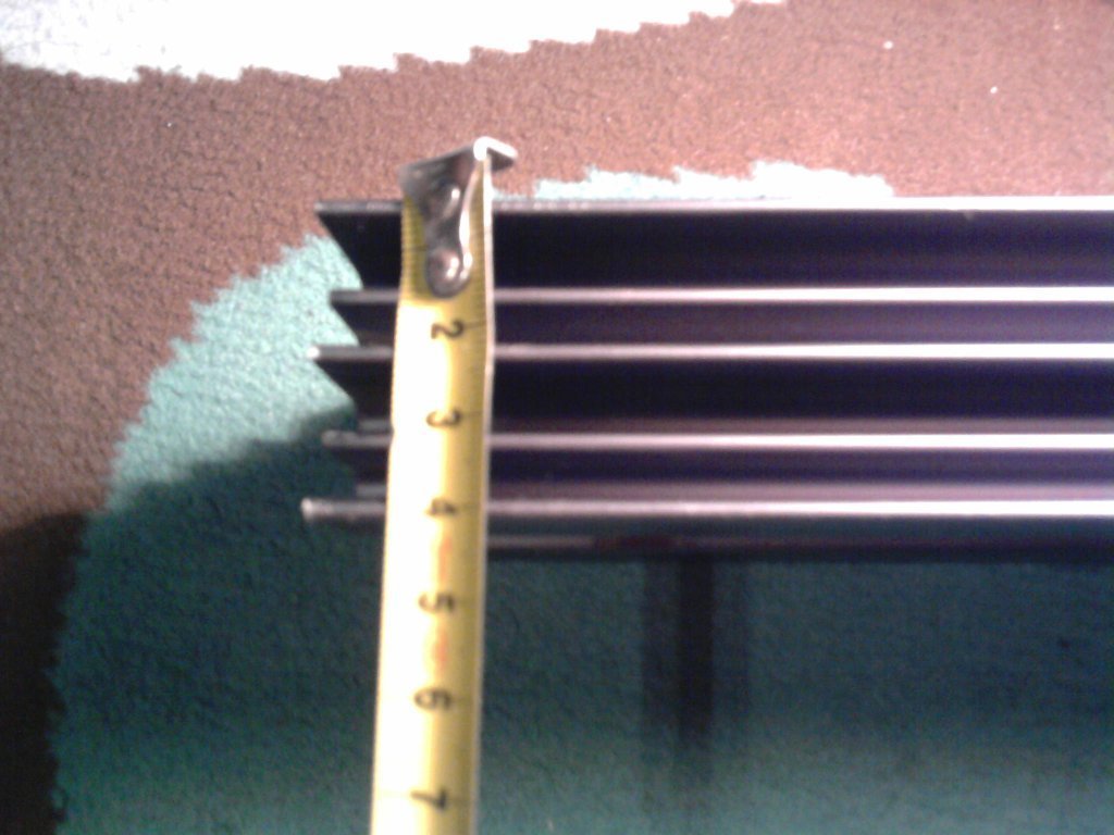

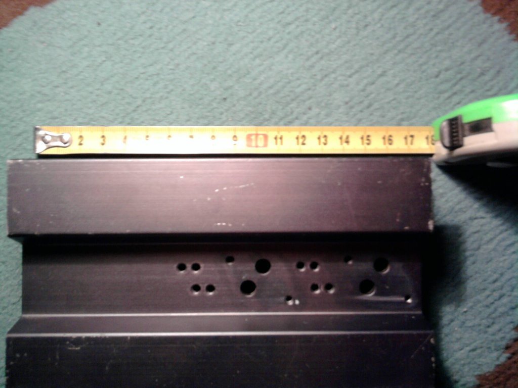

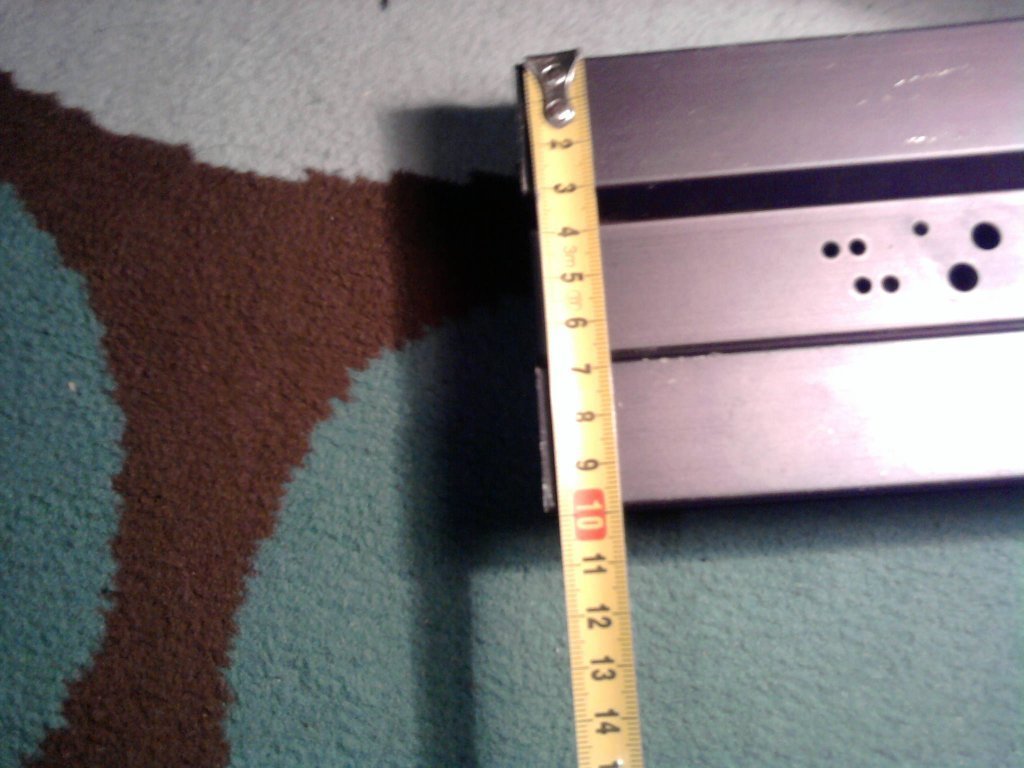

Most viszont a hűtőbordán gondolkodok. Nem tudom milyen hatalmasat tegyek rá. Van most otthon bőven.
Mellékletben lévőt gondoltam, 3 tranyót aggatni, szerinted/szerintetek ez őrültség? Megoldható viszont, hogy egy ilyen nagyot elfelezek és kettő az egyikre, egy a másikra.

A bordat en nem bantanam, jo lesz az a 3 tranyonak.
Egy homersekletfigyelessel hutve.
/ NTC-FAN4 vagy NTC-FAN6 /

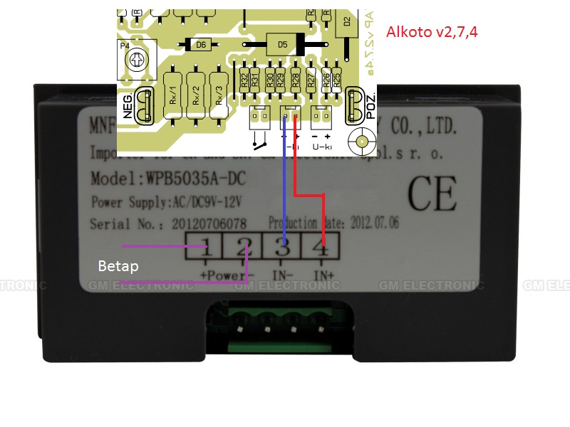

Én a 2.7.4 verziót építettem meg,és valóban balgaságokat mutatnak a műszereim.Mindkettő panelmérő, az egyik 0-29,9V méréshatárig mér, az áramérő pedig 0-9,99A.ig.
Szerinted cseréljem a műszereket,vagy valami egyszerű átalakítással rá tudom tenni a tápra?
Köszönöm
Üdv:
Csupasz
(#) Ghoost válasza Csupasz hozzászólására (») Aug 25, 2012 /
A R27-el kalibralod a Feszmerot, tegyel egy helitriommert a fix ellenallas helyere es allitsd be.
Az R28 ugyanezt vegzi csak az arammerovel.

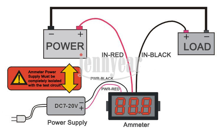

(#) Ghoost válasza Spyro1411 hozzászólására (») Aug 25, 2012 /
Mivel Ohm torvenye alapjan.
Az ellenallason eso feszultseg egyenesen aranyos a rajta atfolyo aram nagysagaval.
Minden aram mero ezen az elven dolgozik. max sajat shuntjuk van

(#) Ghoost válasza Spyro1411 hozzászólására (») Aug 25, 2012 / 1
A kepet is direkt onnan szedtem, hogy azon mutasam a bekotest. IGEN jo lesz.
Ha a ket IN pontot felcsereled veletlen max lesz egy "-" kijelzesed, akkor megforditod es minden rendes kerekvagasban lesz.
S mielott kerded, mind ketto helyre.

(#) Csupasz válasza Ghoost hozzászólására (») Aug 26, 2012 /
Köszönöm válaszod.A pontossággal van a gondom, mindkét műszer esetében.Az Alkotó által megjelölt pontokra tettem, és a fesz.mérő kb.0,2v-tal, az árammérő20-30mA-rel többet mér.
A mellékelt árammérő van benne,a leválasztás megfelelő.

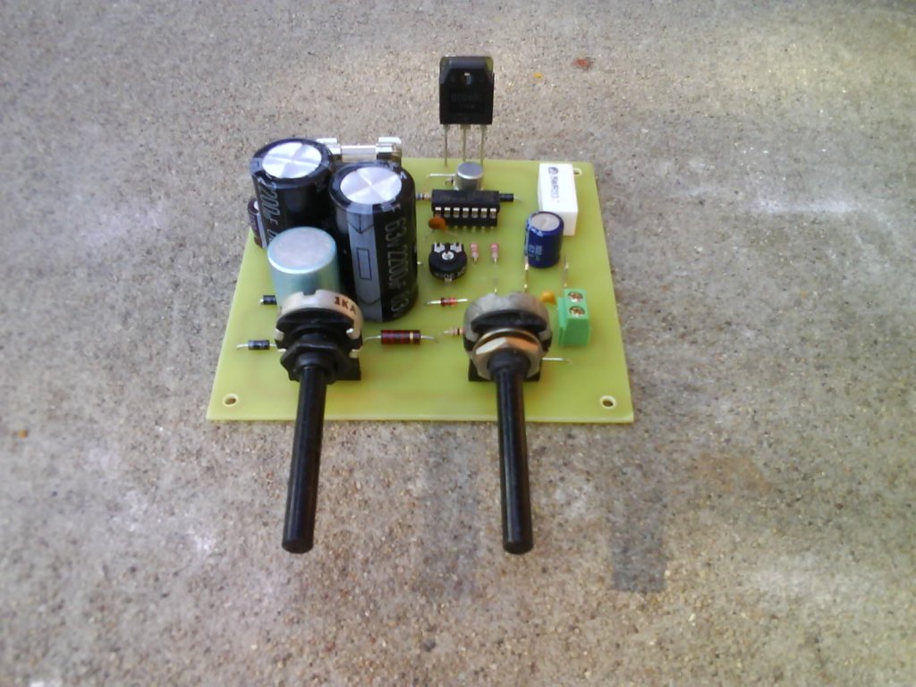

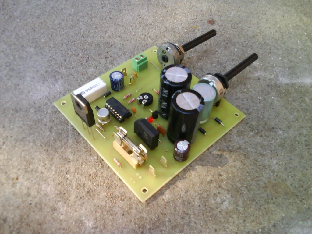

(#) zenetom hozzászólása Aug 26, 2012 /

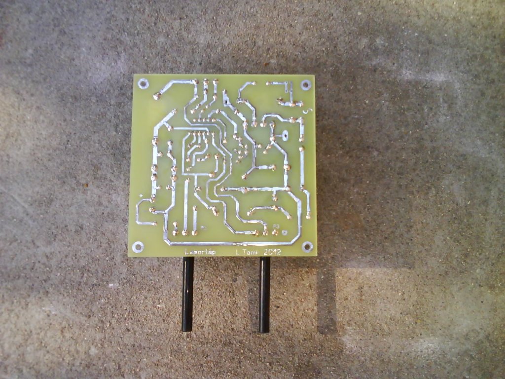

Most lettem kész a 723-as táp panellal, gondoltam rakok róla föl fényképet.
A fóliaoldal a valóságban szebb, a fénykép kicsit csalóka.
Szerk.: a NYÁK saját tervezés.
