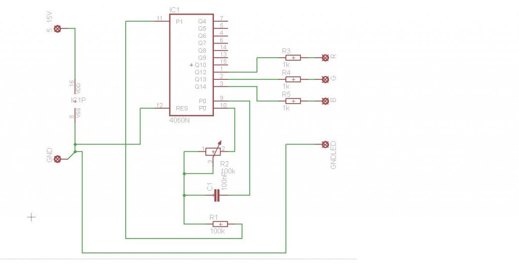

(#) bancsi15 hozzászólása Aug 30, 2012 /
Ebben a kapcsolásban ezekkel az értékekkel elbírnak a CD4060 kimeneti 2-2 nagyfényerejű Led-et? R,G,B-re csatlakozna egy-egy Led pár és a negatívjaik pedig közösen GND-t kapnának.
Köszi

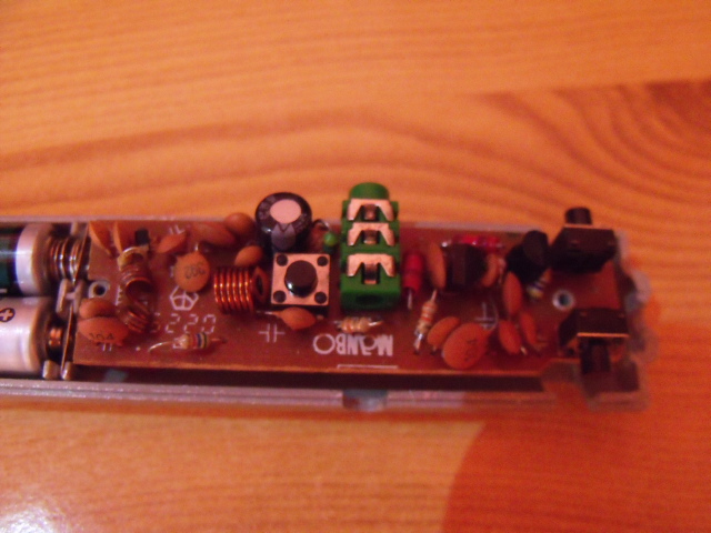

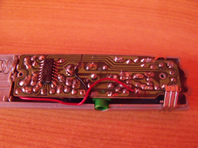

(#) Petyaa hozzászólása Aug 31, 2012 /
Szeretnék egy kis segítséget kérni. Van egy Manbo nevezetű fm rádióm, és ezt szeretném csatlakoztatni 2.0 -ás számítógép hangszóróhoz. Rákötve egy stereo headsetet van adás, de számítógép hangszóróra kötve semmi, fehér zaj sincs.
Tudnátok segíteni hogy az antenna melyik szálon futhat? Vagy valami össze kellene zárni?
fotóztam pár képet róla
Köszi előre is
