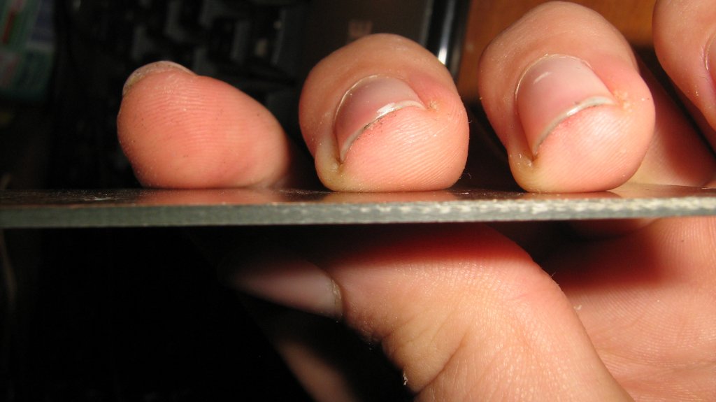

(#) silent15 hozzászólása Aug 30, 2012 /
Sziasztok, kipróbáltam eyess nyák készítési módszerét, és tényleg működik, megtapad sima papírról is, de nekem a szélén mindíg lejön, ott nem tapad fel, ez miért van? Amúgy se tudok normálisan vasalni , műnyomóval is rosz szokott lenni a széle . Mit ronthatok el?
KsöZI!
(#) havranarpi válasza silent15 hozzászólására (») Aug 30, 2012 /
Szerintem nem vasalod elég rendesen le a szélét csak hiányosan.Vagy áztatásnál sietsz és lejön.
(#) janikukac válasza havranarpi hozzászólására (») Aug 30, 2012 /
Vagy a vasalót felemeli a panel szélén lévő sorja, így nem tudja a széleket megvasalni. Javaslom, reszelővel távolítsd el az azokat.
(#) eyess válasza silent15 hozzászólására (») Aug 30, 2012 /
Sok mindent nem írtál le , mert attól , hogy próbáltad ugyan úgy csinálni elképzelhető , hogy valami mégsem egyezik.
1. Legyen karcmentes a nyák , és tiszta.
2. Nem tudom mivel fújtad be a papír hátulját , de ha te is d szesszel , akkor lehet , hogy sokat vártál , és túl száradt.
3.Ha mindent úgy csinálsz ahogy a videón van , akkor az átitatott rajzolat szinte rá tapadva elterül a nyákon , és ne legyen alatta levegő elvileg nem lehet.
4.A d szesz nem fogja megtisztítani annyira , ha te nem fogod , mert az a nyák tetején úszik , de ha elpárolog , akkor marad a zsíros nyák , és ott nem is fog meg tapadni.
Volt korábbi videómban pont egy ilyen ahol meg is mutattam , hogy a széle nem , de már máshol megtapad, és kb 2 - 3 vasalás után már a széle is jó volt.Szóval ha nem tiszta a nyák , akkor sem előtte sem utána nem fog rátapadni.

(#) silent15 válasza eyess hozzászólására (») Aug 30, 2012 /
Szia, nekem is sikerült pár próbálkozás után, elösször alacsony volt a vasaló hőmérséklete, aztán kevés (pedig csináltam a kezes trükköt) de aztán sikerült , és majdnem (nem vasaltam elég ideig és a szélén lévő keret lejött 1mm szélesen) de a vezetősávok tökéletesek lettek!
Köszi az ötletet, és a segítséget!
A bűvös keret, hát igen elég sok mindenkinek lemarad , de ez annak tudható be , hogy a keret mentén túl sok papír van ráhagyva . Pont kb a kerettől úgy max 5mm er papírt kell ráhagyni nem kell több , és a bűvös keret is rajta lesz.
A videón is kb ennyi , és a keret is ott van , és az pedig 1mm er nél is vékonyabb.
