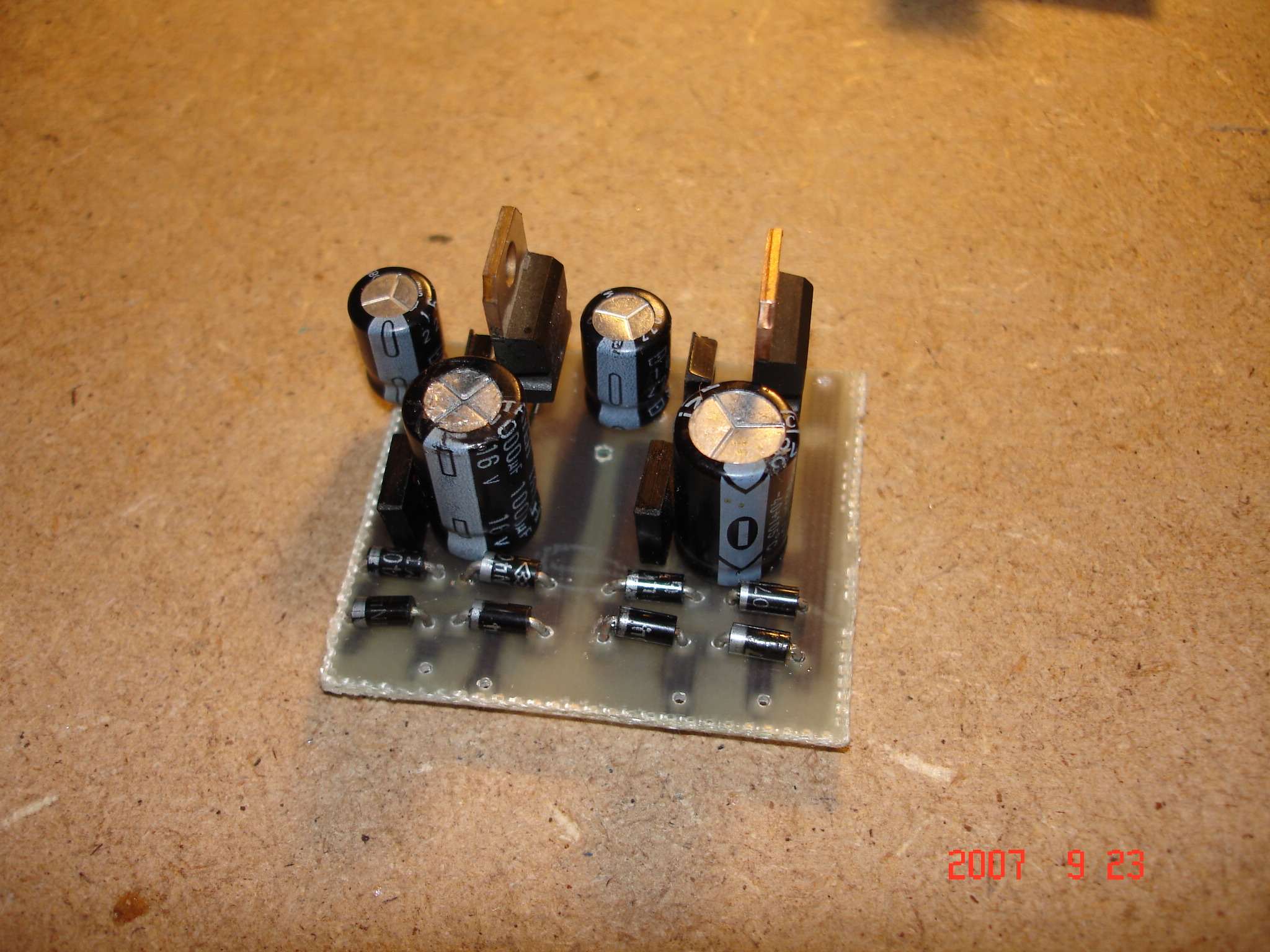

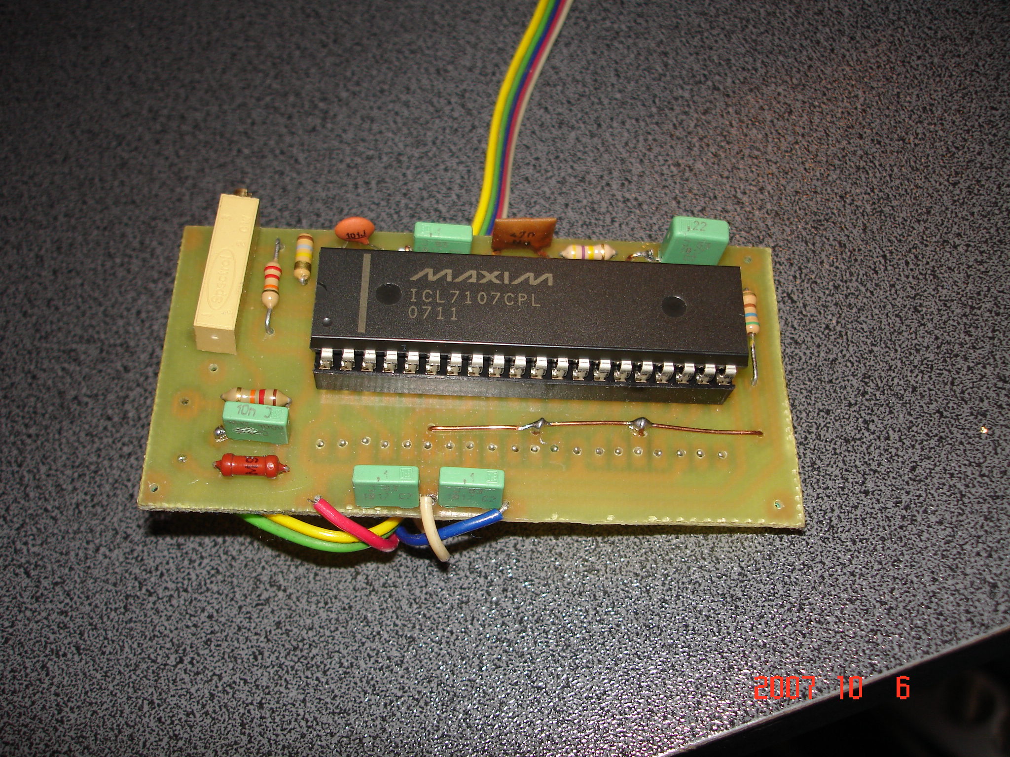

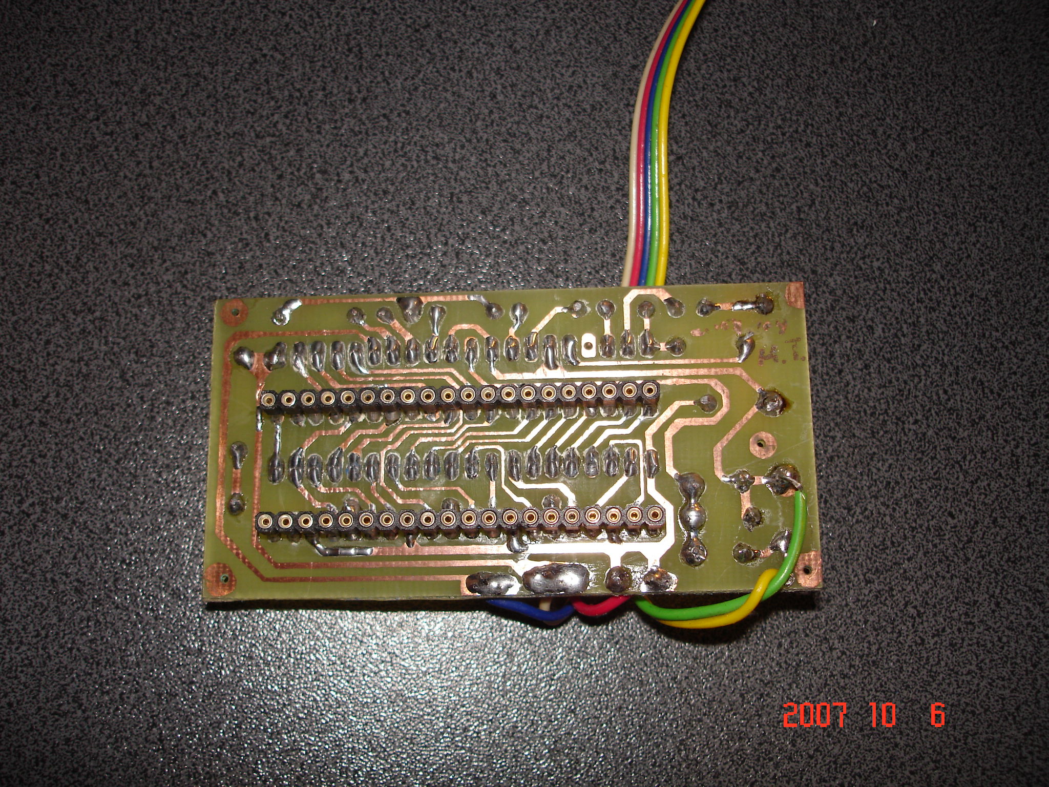

(#) mtomihun hozzászólása Okt 6, 2007 /
Rakok be pár képet, hátha azon egyből megláttok vmit. Berakom a a feszültség-stabilizálót is, amiről megy, megy az előlapot, amibe mennek a panellmérők!
(ha jók lesznek valaha)
(#) Attila86 válasza mtomihun hozzászólására (») Okt 6, 2007 /
A panelon a zöld és a fehér színű vezetékeket egy drótdarabbal zárd rövidre!
A képen nem látom biztosan, le van mosva a panel denaturált szesszel?
(#) mtomihun válasza Attila86 hozzászólására (») Okt 6, 2007 /
Denaturált szesz nem volt itthon, 98%-os alkohollal mostam le.
Ha összezárom amit írtál, akkor a kijelzett érték kb a felére esik le, de még mindig ugrál.
Szkópod van?
(#) Attila86 hozzászólása Okt 6, 2007 /
A tápban a stabkocka milyen? Milnen tápról megy a műszer? +-5V-ról?
