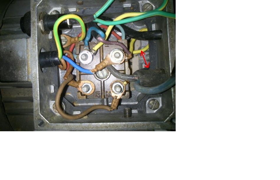

Lenne egy 220V rol üzemeltetett motor, egy inditó meg egy állandó kondival. A kérdésem annyi lenne, hogy forgásirányit szeretnék rajta váltani. Melyik ér párt cseréljem meg hozzá? A fénykép mellékelve. Köszönöm!

(#) VIM válasza Sanyika1981 hozzászólására (») Szept 14, 2012 / 1
Szia! A mellékelt képen piros nyíllal jelöltem meg a két alsó vezetéket amit fel kellene cserélni. A kusza vezetékek miatt nehezen kivehető a kivezetések hovatartozása. Ha minden igaz akkor így a segédfázis tekercsben fogod az áramirányt megváltoztatni.
