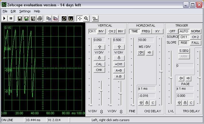

Elkészítettem az általad tervezett nyákot, és felcsavaroztam őket panelra.
A táp oldalon kettős egyenirányítás van 2 Graetz-híddal, majd 2 db 4700µF-os és 2 db 330nF-os pufferrel.
A tda nyákján, az ott jelölt 100µF-os kondi helyett 220µF-os raktam be.
Egyelőre minden jónak tűnik. Ha nincs bemenet a végfokhoz, akkor már nem világít a lámpa, mint hajdanán. Se komolyabb melegedés, vagy füstjel nem észlelhető.
Ami miatt kicsit még tanácstalan vagyok az az, hogy ha rákötöm a számítógép fejhallgató kimenetét a végfokra, akkor a végfok kimenetén nincs jelszintváltozás. Állandó jelleggel kb. 30-35mVAC és 30mVDC mérhető.

A 30mVAC-t tudni kéne milyen formájú jel. Nyugodtan meghallgathatod előtét ellenállásos hangszóróval. Megnézheted szkóppal is, töltse le soundcard-oscilloscop-ot.

Mellékeltem a scope-os mérés eredményét.

A képen 100Hz látszik, ami árnyékolási, vagy földhurok problémára vezethető vissza. Az ellenállás kiiktatása után a jól ismert brumm lesz hallható. Ennek mértéke, majd meglátod mennyire zavar téged, érdeme-e küzdeni ellene.
A hangszóró előtti ellenállás nincs hatással az átvitelre, viszont a kimenő jelet leosztja. Ezért tapasztalod, hogy korán bekövetkezik a torzítás, pár tized W hangszóró-teljesítménynél.
Vedd ki az ellenállást, az izzó maradjon, és így hallgasd meg. Tapasztalni fogod, hogy egy hangerő szint elérése után a lámpa felizzik. Ez normális jelenség, mindössze azt mutatja, a felvett áram összemérhető az izzó névleges üzemi áramával.

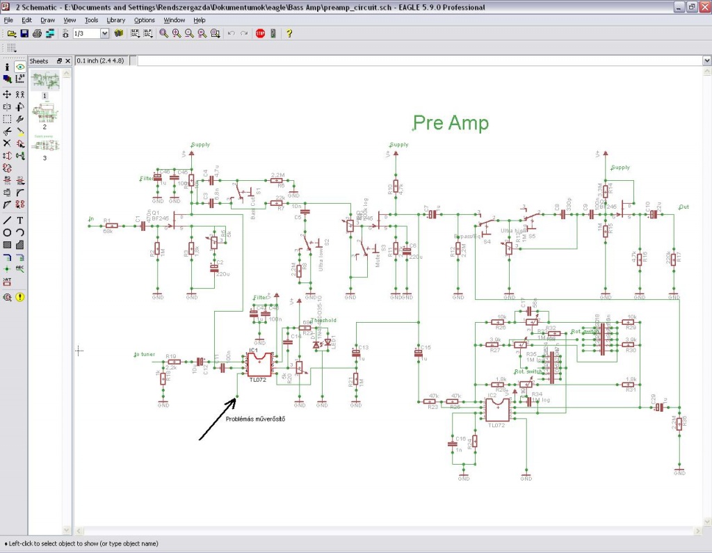

Csak, hogy ne legyen olyan egyszerű most az előfok rosszalkodik. Pont akkor, mikor a végfok kész lenne.
Az előfok alapvetően 3 JFET-ből és két TL072-es műverősítőből áll. Ez utóbbi két IC csak klippelésre (threshold), hangolókivezetésre és EQ miatt van.
A probléma az az, hogy ha rákötöm a negatív tápot a baloldali (bemenet felőli) TL072-re, akkor a +15V-os táp leesik -1V -ra és melegedni kezd a 7815-ös feszstab.
Ha nem kötöm be ugyanezt műverősítőt, akkor átmegy az előfokon a bemeneti jel, viszont alig lesz erősítve és folyamatosan világít a klip (threshold) ledje.
Műverősítőt cseréltem, NYÁK tiszta és leellenőriztem sokadjára is a vezetékezést, melyekkel nem látok problémát.
Ma még délelőtt működött és semmilyen direkt változtatást nem csináltam rajta azóta, mégsem működik most, ahogy kéne. Van valami ötleted, hogy mi lehet a gond ?
UI: A rar-ban elvileg nagyobb felbontású kép van.
A hozzászólás módosítva: Szept 7, 2012
(#) reloop válasza libertitas hozzászólására (») Szept 7, 2012 / 1
IC1 3-as lába és a test közé ellenállást kell kötni! Tipp: 100k.
A féloldali táplálás nem praktikus, olyankor vedd ki az IC-ket.

(#) libertitas válasza reloop hozzászólására (») Szept 8, 2012 /
Csak, hogy tudjam mit miért csinálok:
Azért kell oda az az ellenállás, hogy szűrő legyen a csatoló kondival a 3-as láb előtt? Vagy hogy kisüsse pl a kondit amikor kikapcsolom ?

(#) reloop válasza libertitas hozzászólására (») Szept 8, 2012 /
Úgy néz ki, hogy tényleg ez az ellenállás lehetett a hibája, mert most 4-ből 3x minden rendben megy.
A 3 jó esetén villan a klipp LED gyors, halvány-erős-halvány dinamikával és eztán elalszik, tehát kisült a kondi; elsősorban a tápokéra gondolván. Ekkor minden rendben az indításnál. Van az az "egy" alkalom, amikor nem villan LED, és ekkor van gond.
Ez mitől lehet ?
A bekapcsolási tranziensek miatti LED villanásnak nem látom jelentőségét. Az áramkör működőképességével összefügg esetleg?
Ez az, hogy különösen nem függ össze, csak annyiban, hogy ha villan a LED, akkor működik a következő bekapcsolásnál. A LED-es oldalon van egy kondi, de nem hiszem, hogy az befolyásol bármit is a maga 470pF-jával.
A hozzászólás módosítva: Szept 8, 2012
Mi ennek az előerősítőnek a története.
Az ellenállás elkallódása elég aggasztó. Pótlásával az IC azon oldala lett rendbe rakva, mely a tuner felé jelet küld, a clip-hez semmi köze.
Ugyan ezen IC 5-ös lábán 1µF és 1M van, ezt nem tudnám műszakilag indokolni.
