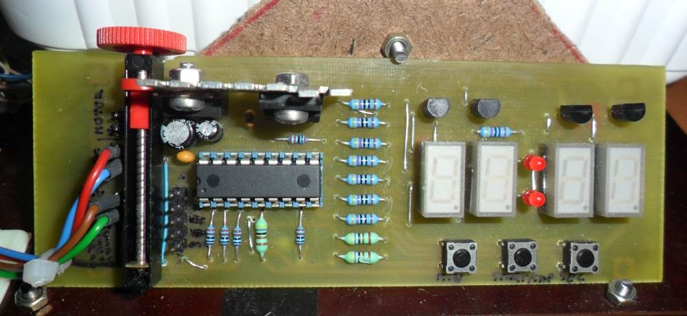

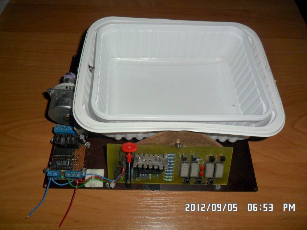

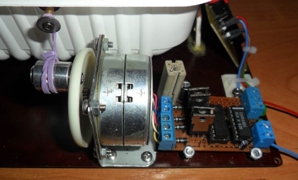

Nemrég itt, a Ki mit épített-ben láttam néhány lötyögtető gépet, ami nagyon megtetszett, így elkészítettem a magamét is.
PIC16F819-es vezérléssel: beállítható visszaszámláló, potival állítható ütemű STEP impulzusok egy egyszerű léptetőmotor vezérlőre. (Így minden helyzetben egyenletes a motor mozgása)
A PIC program geri303 keze munkáját dicséri.
A panelterv, a panel, és a már-már űrtechnológiát idéző mechanika a sajátom.
Működéséről videó: http://www.youtube.com/watch?v=Is7pBRToAoc
Eredetileg PWM-es DC motorral akartam megoldani, de a motor ilyen lassú fordulaton nem képes erőt kifejteni.
Későbbiekben tervezek egy plexi burkolatot az elektronika fölé, fröccsenő sav ellen

Milyen technikával csináltad a nyákot? Nagyon sok szakadás látható benne. A többi része tetszik!
(#) koadi válasza pepe091 hozzászólására (») Szept 7, 2012 /
Sok helyen a szakadásnak tűnő részek valójában csak matt részek.
Vasalással csináltam, de régebbi (kissé barázdás panelre), így sajnos tényleg sok helyen alámaródott.

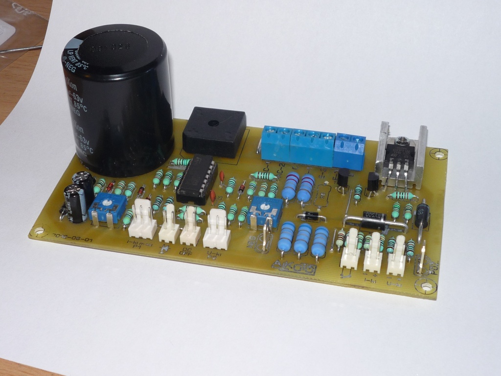

Folyamatban van a tápegység átalakításom. Ma este elkészítettem a panelt. Gondolom sokan ráismernek, Alkotó társunk által megtervezett v2.4.7b verziószámot viselő kapcsolásról van szó.
Holnap folytatódik a munka.
Több kép az átalakításról:https://picasaweb.google.com/107469147043820444003/TapegysegAtalkakitas
Üdv, Kocsgab002

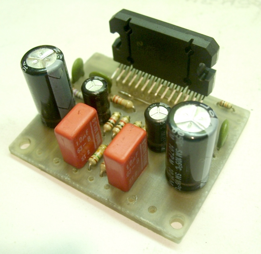

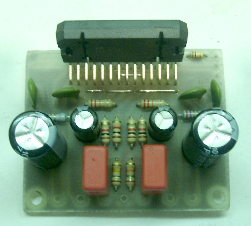

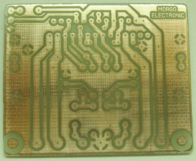

Nemrégiben rendeltem a National Semiconductor-tól 2 db. LM4780 végfok IC-t. Egy hét múlva megkaptam. Ha valakinek tűrhető hangú, (IC-s végfokhoz képest) kis méretű, egyszerű erősítő kell, jó választás. Az erősítő 2x22 V-ról megy, panelméret 50x40 mm. Rövid leírást ITT találtok. Dobozolva talán lesz majd, de néhány kép a végfokról:

Példaértékűen szép kivitelezés, gratulálok.
