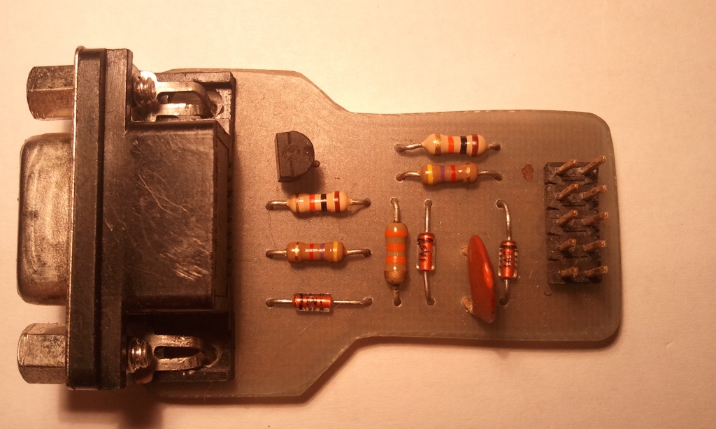

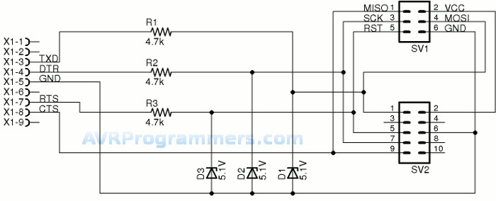

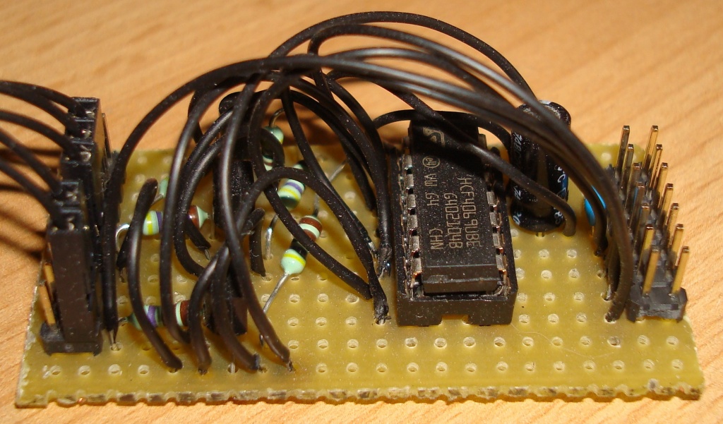

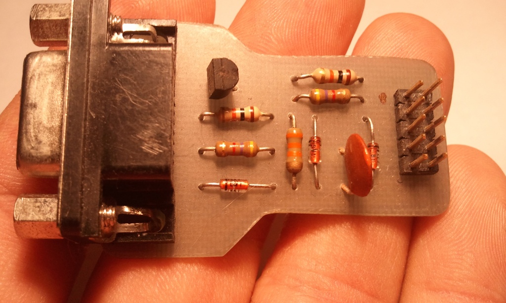

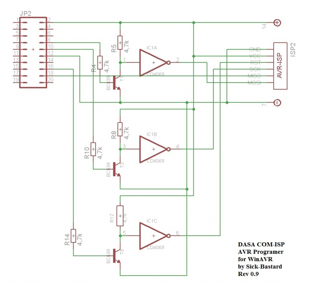

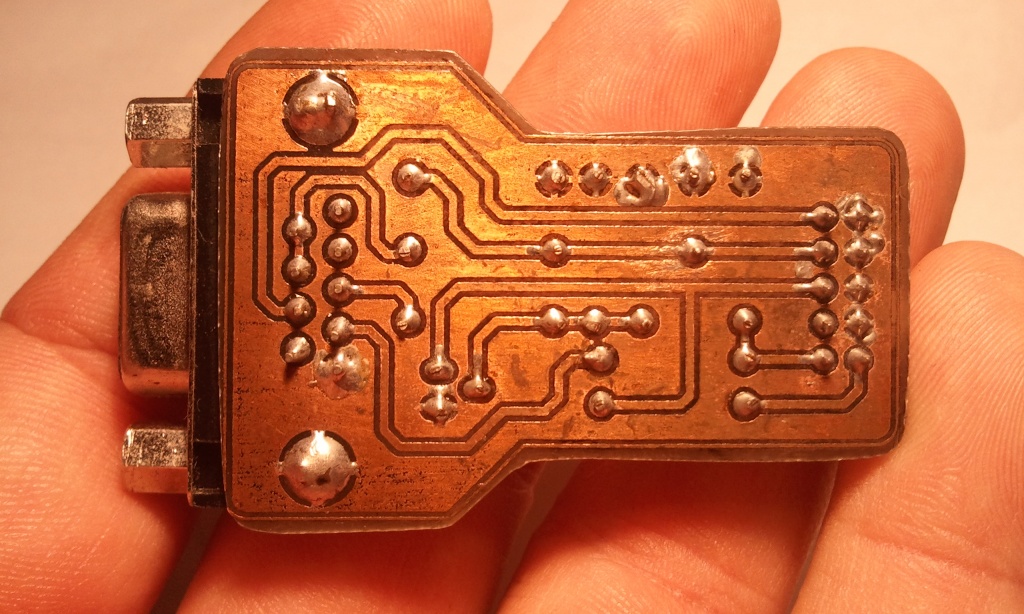

(#) Sick-Bastard hozzászólása Jan 22, 2013 /
Gondoltam én is megosztom mit is készítettem mint kezdő.
Egy AVR programozót készítettem a DASA programozó alapjára.
Eredetileg az eredeti rajz szerint akartam megépíteni zénerekből, de olyanok nem voltak itthon ezért tranzisztorokból és egy CD4069-es inverter IC-ből hoztam össze. A mod.jpg-en látni hogyan is módosítottam. És végül ilyen lett készen... Picit csúnya, picit torz, de akkor is az enyém! És persze működik is
Egy hátránya van, mégpedig, hogy nem lehet vele a céláramkört táplálni...
Kezdőknek, akik AVR-ekkel szeretnének ismerkedni, mint én is, csak ajánlani tudom.
Eddig csak WinAVR-rel használtam, szóval nem tudom, hogy pl.: AVR Studio-val megy e.
Azóta tervezgetem pár könnyebben megépíthető darabot is, csak lusta voltam megépíteni őket.
SB

(#) eyess válasza Sick-Bastard hozzászólására (») Jan 22, 2013 /
Ezt még valamikor építettem , csak gondoltam felrakom érdekességnek .Egy soros portról működő AVR programozó.Ha valaki most kezd AVR rel foglalkozni annak kezdésnek jól jöhet.Persze ha van soros port csatlakozási lehetőség .Olcsó szinte a fiókból megépíthető.

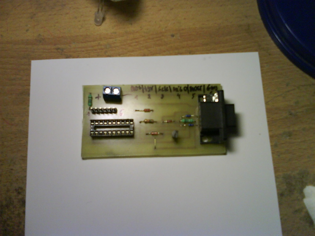

(#) zolek hozzászólása Jan 22, 2013 /
Sziasztok! Nekem az LPT-portos mind megadta magát egy hosszabb pihentetés után .
találtam helyette COM-portosat meg hozzá ressettert igaz nincs befejezve de a ATTiny45 helyrehozta nem bírtam megvárni hogy ne próbáljam ki

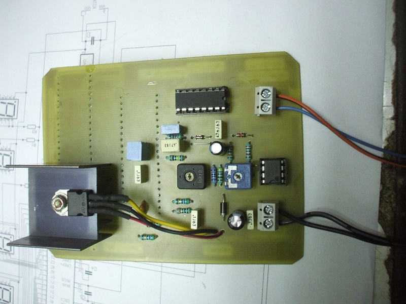

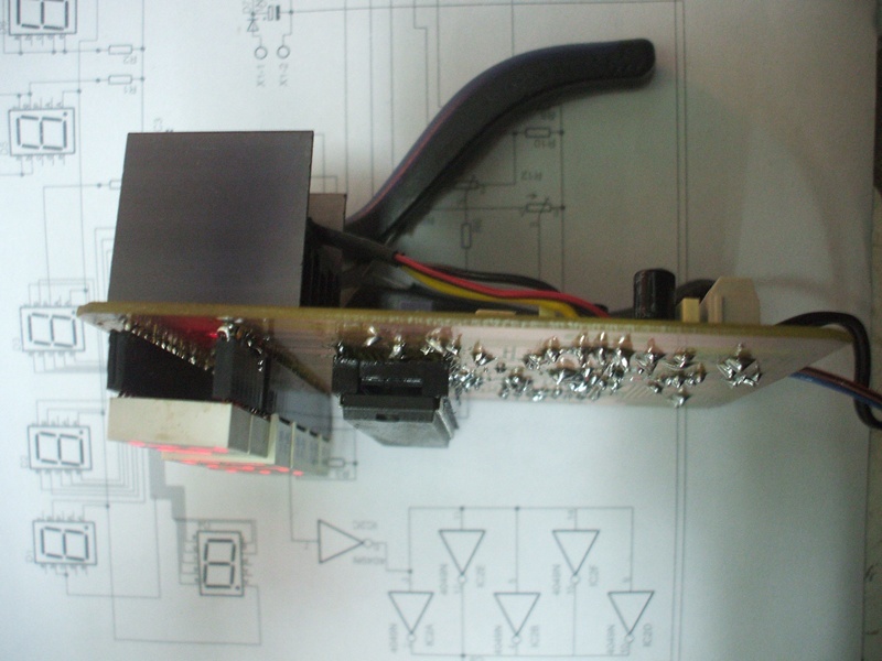

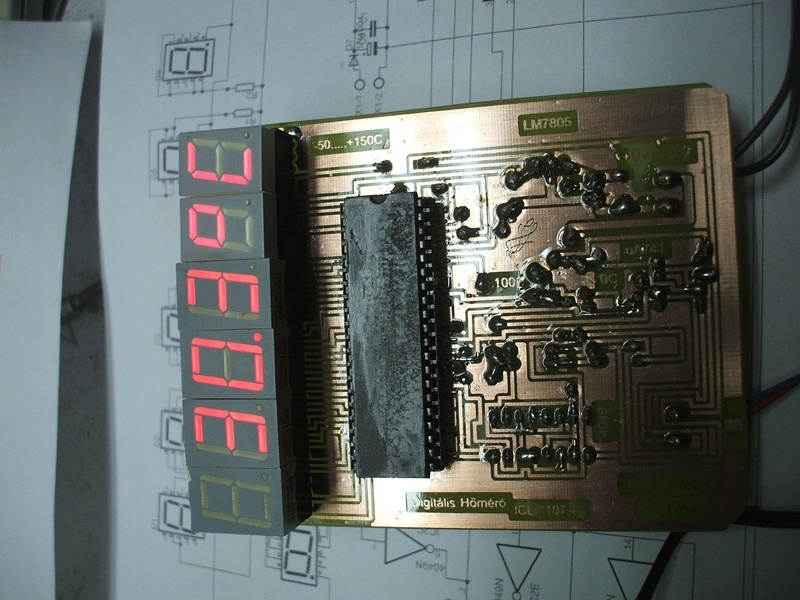

(#) DJanosi hozzászólása Jan 23, 2013 /
Üdv mindenkinek! Azt hiszem itt az ideje hogy én is előálljak valamivel,valami hasznossal,valami pontossal Egy olyan kapcsolást készítettem el ami sok munkát igényel meg sok időt. Viszont mindezt kárpótolja a praktikussága. Egy 7 szegmenses digitális hőmérőt barkácsoltam. A kapcsolási rajzot loptam a nyák már az én tulajdonom ICL 7107 vezérli a ledeket. Még egy annyit talán h ezek régebbi felvételek mert a sima trimmereket lecseréltem helitrimmerre. -50 től +150 Celsius fok mérésére ajánlott a pontosság érdekében.
Beszeljenek a képek
Üdv:Levente
A hozzászólás módosítva: Jan 23, 2013

(#) kocsgab002 válasza DJanosi hozzászólására (») Jan 24, 2013 /
Szia.
Szép kivitelezés, gratulálok. Egyetlen apró kritika;
A fúrószárad eléggé sorjázza a nyákot. Vagy élesebb fúrószár, vagy magasabb fordulatszám, vagy kisebb előtolást kellene alkalmazni. A fúrás után megcsiszoltad a nyákot? Mert akkor szépen eltűnik a sorja.
(#) zolika60 válasza DJanosi hozzászólására (») Jan 24, 2013 /
Jó lett, gratulálok. Bár látom a NYÁK kicsit megtréfált.
(#) Sanyi220v válasza mark.budai hozzászólására (») Jan 24, 2013 /
Jól néz ki.gratulálok!!!
(#) eyess válasza DJanosi hozzászólására (») Jan 24, 2013 /
Ok Ok , de azért itt valami nem fedi a valóságot .Ha már furat szerelt nyákot választottál , akkor miért a forrasztási oldalra tetted fel az ic , és a kijelző alkatrészeket.Vagy talán kis malőr lett a dologban ?
Annak a stabilizátornak szerintem elég lenne kisebb hűtő felület is , és ha már az is beültetni való alkatrész nem értem ,miért kell külön vezetékkel máshová tenni .Sok kis apró dologgal esztétikusabbá lehetne tenni , de egyébiránt a többi része jó lett .
(#) DJanosi válasza eyess hozzászólására (») Jan 24, 2013 /
Nos, 1) A tápom 12V os 5 V ra való csökkentés igen csak terheli a kis stabilizátort ráadásul az a sok led kéri az áramot is
2) Valójában felül szerettem volna az IC t helyezni csak akkor ha jobban megfigyeled tükörkép lesz vagyis a vezetékek keresztben kell haladjanak nagyobb a valószínűsége annak hogy kell alkalmazzak átkötéseket már pedig azt nagyon rühellem, irtózok tőle így is sajnos 2 pici t kellett alkalmazzak. Ezért úgy döntöttem hogy nem fog ott az zavarni senkit ha az aljára helyezem az ICL-t.
Üdvözlettel:J.Levente
(#) DJanosi válasza kocsgab002 hozzászólására (») Jan 24, 2013 /
Ahogy mondod ezzel magam is tisztában vagyok Nekem itt a fordulattal lesz a gondom
Üdv:Levente
