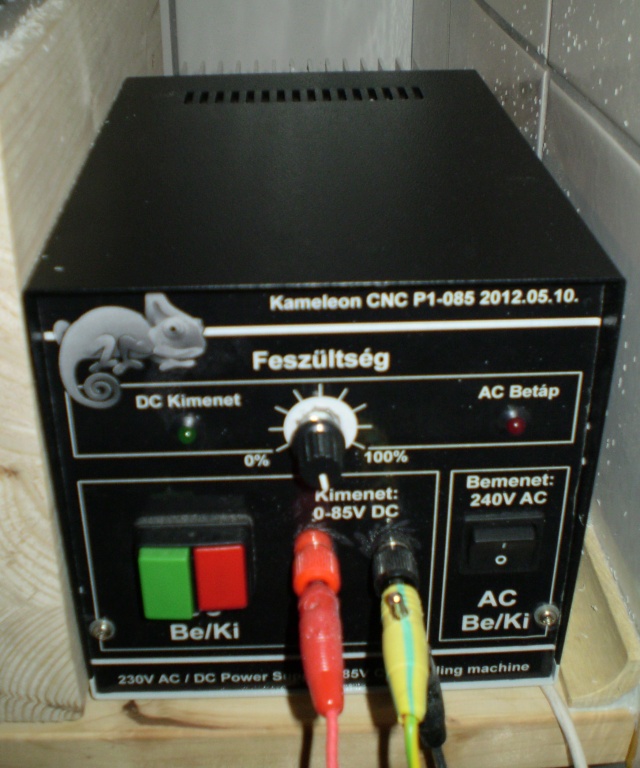

(#) kameleon2 hozzászólása Szept 10, 2012 /
Feltennék egy-két képet, mert mindig megszólnak, hogy csak dumálok . Ez a táp az 1988-89-es tudásomat tükrözi - a dobozolás is. Azóta csak fejlődöm . A legújabb projektemről is lesz kép, de még 1-2 hét mire a sorozatgyártás befejeződik és elkészül a nyomda, mert az már - termék lesz. Addig gyorsan ez a két, három kép. Igen a 2x50V-os táp tetején az egy új projekt - egy Spectrum klón - Asus billentyűzettel - folyamatban.

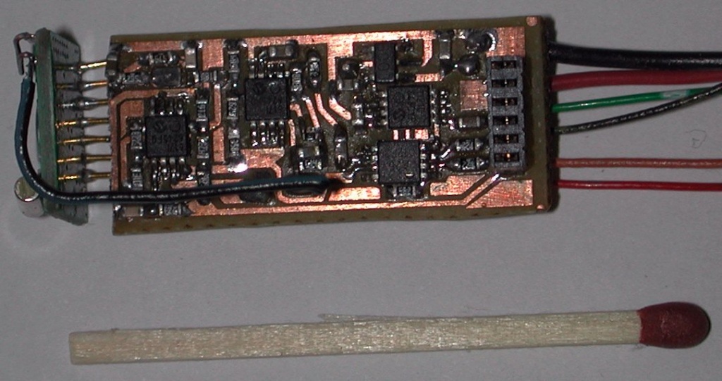

(#) bbalazs_ hozzászólása Szept 12, 2012 / 2
Picike 2.4GHz-es telemetrias cucc kiserleti allatokhoz.
Az egesz merete kb 12 x 12 x 32 mm
A ketyere tartalmaz egy egycsatornas EEG erositot, agyi homerot, egy mozgaserzekelo accelerometert, elemmerot. Minden alkatresze beszerezheto kereskedelmi forgalomban. Ahogy latszik, lehetett volna meg csokkenteni a mereten, de az akku miatt nem volt ertelme.
A berendezest az allatok (patkany) fejere rogzitem majd – hogy pontosan hogyan, az meg a jovo zeneje
Van benne egy PIC25K80-as, egy lis3lv02dq accelerometer, egy hope RFM70-es adomodul kettefureszelve, meg a szukseges muv.erositok, feszstabok, etc.
A QFN tokok beforrasztasahoz egy rezsora tett aluminium lap szolgalt hoplatnikent
(Hihetetlen, mit ki nem birnak a mai alkatreszek).
Az utolso kepen lathato vevo USB-n csatlakozik a PC-hez.
A drotok tesztcelokat szolgalnak (kulso aramforras, PIC programozas).
A nagy ezustos valami az akku.

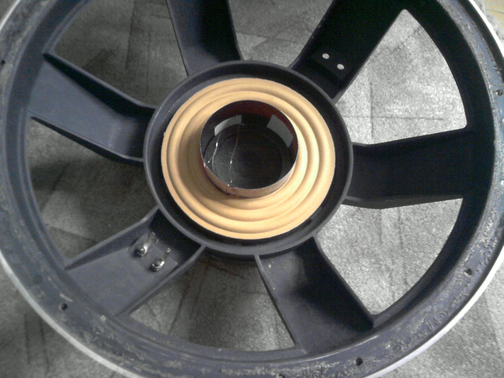

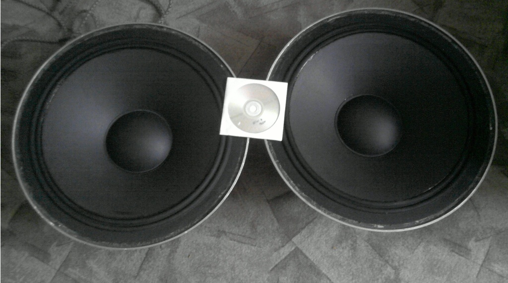

(#) sound.man hozzászólása Szept 12, 2012 /
Hangszóró felújítás.
(#) eyess válasza sound.man hozzászólására (») Szept 12, 2012 /
Hú de régen csináltam ilyet én is.Kicsit hiányolom a folyamat leírását bár ,aki tudja hogy kell csinálni annak nem újdonság , de nem biztos , hogy mindenki jártas benne.
Annak idején kb 1770 be egy szombréró kalap átmérőjű mélynyomó volt a csúcs, amit sikerrel javítottam.Egy kültéri hangosítással foglalkozó cég tulajdona volt.
Érdekesen ment tönkre , vagy bele ütöttek nem tudni , a csévetest ami a tekercs hordozója volt az alumínium volt a hűtés miatt , itt ott furatokkal .Na ez szépen meghajolva beszorulva a lengő részbe feltehetően emiatt is égett le .
Ezután annyi dolgom volt , hogy járva boltokat majdnem szinte tolómérővel , hogy találjak megfelelő átmérőjű dobozos sörös , vagy üdítős terméket amiből megtudtam újra csinálni a megfelelő cséve testet , és a két komponensű ragasztót ami ehhez a teljesítményhez már elengedhetetlen.Azóta is teszi a dolgát nem volt rá panasz.Annyit még hozzá tennék teszteléskor kb 50 -60 HZ en fél méterről olyan 30 -40 wat al szépen meg lehetett vele fésülködni.
(#) sound.man válasza eyess hozzászólására (») Szept 12, 2012 /
Leírhatom a folyamatot, csak ide nem akartam mert itt csak mutogatni lehet. Ha van rá igény leírom a hangszóró javítás topikba.

(#) Doszpot válasza bbalazs_ hozzászólására (») Szept 12, 2012 /
Ez igen! Szép kis apróság.
Az állatot nem fogja zavarni a teljes ketyere a fején? esetleg nem lett volna jobb csak az érzékelőt a fejen elhelyezni, a többi holmit a hátán?

(#) bbalazs_ válasza Doszpot hozzászólására (») Szept 12, 2012 /
Olyat lattam, ahol a hasuregben volt az ado, az 868MHz-n adott.
Ezek az allatok nagyon talalekonyak abban, hogy leszedjenek magukrol mindent.
Jelenleg kabel van a fejukon, szerintem az zavarja jobban.
Egyetlen gond lehet: az allat a REM alvast felgombolyodve vegzi, a fejet bedugja a hatso labai koze. De ezt a kabellel sem tudja, mondjuk.
