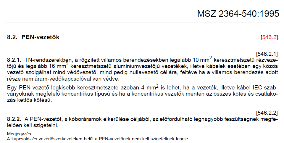

(#) plepi válasza ötfelezős hozzászólására (») Aug 31, 2012 /
Légy szíves linkeld be ide azt a szabványt had olvassam el én is! Csak egy kérdés még szerinted miért 6-os vezetékcsomagot adnak ha veszel egy fogyasztásmérő szekrényt?? A fázisvezető keresztmetszetével kell megegyezni a pen vezetőnek őnála bőven elég a 6-os. Három darab 16-os kismegszakítója van a 6-os tökéletes.
(#) _vl_ válasza plepi hozzászólására (») Aug 31, 2012 /
Tessék.
(#) zoli_varga válasza _vl_ hozzászólására (») Aug 31, 2012 /
Lehet hogy nem is felejtették ám el hanem az elosztószekrény mellett van valahol egy kötődoboz ahova régen felvitték a PE vezetéket. De ez csak tipp.
(#) erobi82 válasza _vl_ hozzászólására (») Aug 31, 2012 /
A 2364-540:1995-öt visszavonták. Nem kukacoskodni akarok félreértés ne essék. Csak szólok. Ettől függetlenül ami helyette van gondolom 60364 lehet, hogy ugyanezek a követelmények vannak. Ezt meg kellene nézni.
