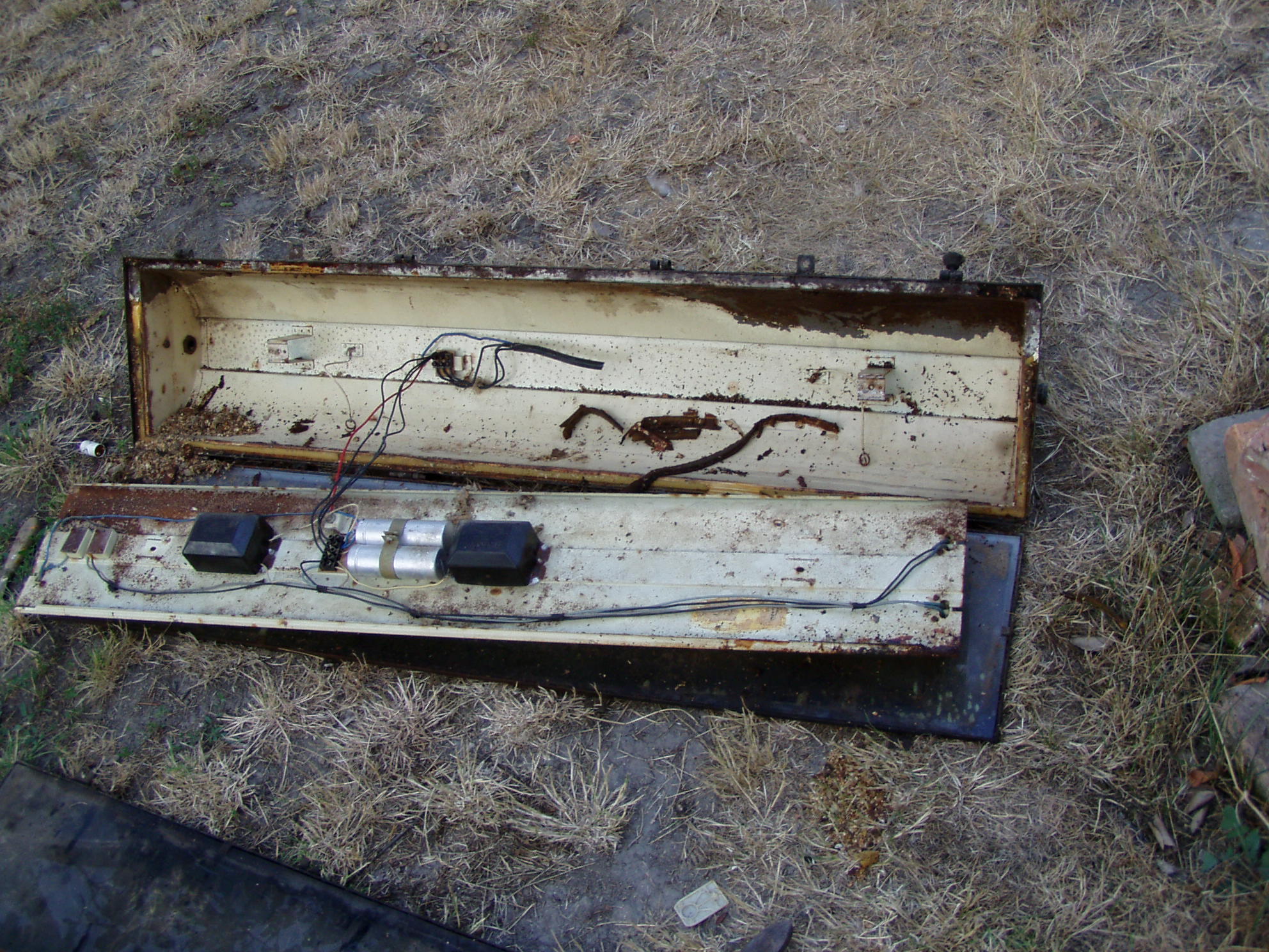

				Sziasztok! Találtam a padláson 2 neon lámpatestet, amik valaha egy gyárban a szerelőaknában voltak használatosak. A gond a bekötéssel van, mert úgy néz ki, hogy 3 fázis megy bele. Megy még egy kék vezeték is, ami a lámpatestre van kötve, és onnan piros vezeték megy tovább, mintha az lenne a földelés. Valaki el tudná magyarázni a bekötését? Deniel
				Hali! Szerintem nem 3 fázis megy bele, csupán úgy volt bekötve, hogy külön lehetett kapcsolni a két csövet. Egyébként a gyújtótrafón rajta van a bekötés rajza! Ha életre akarod kelteni, szerintem szépen takarítsd meg, köss ki mindent, aztán vezetékeld újra a trafón található rajz szerint. Ha nem megy a dolog írj, majd segítek. Üdv.
				Hát, jobb lett volna, ha ugyanrról a lámpatestről teszed fel a képeket, és nem egyiket egyikről, a másikat a másikról. Az a kék színű vezeték, ami a fém házra van kötve, és pirossal folytatódik, az a védőföld. Neked is oda kell kötnöd a védőföldet. A három együtt futó, összefogott vezeték közül a kék színű a nulla, a fehérre és a feketére kell fázist kötni. Hogy ugyanazt vagy két különbözőt, mandnem teljesen mindegy. Két fázis használata esetén a kibocsájtott fény kevésbé vibrál, egyébként nincs különbség.
