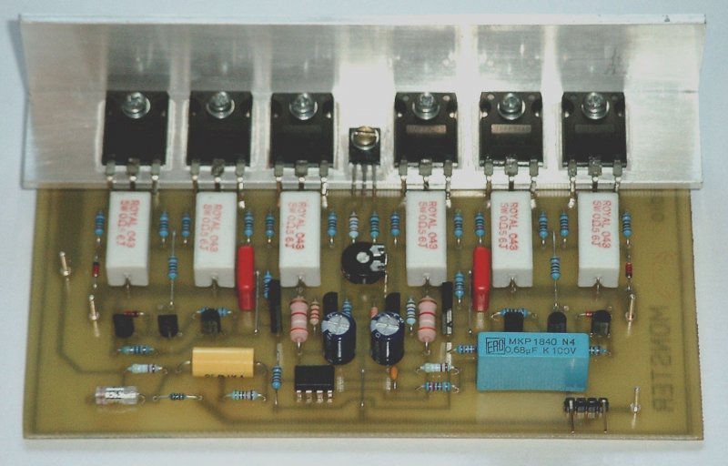

Sziasztok, eszre vetem egy csomó hibát a VF2 6 finál tranzisztoros változatában!, a BC tranyók kőrül valami nagyon nem stimmel, ugyan is a rajz a nyák tervel nagyon nem stimmel!. Legyetek szívesek nézetek mar át, vagy én nem latok jól. Köszönöm.
(#) reloop válasza soos csaba hozzászólására (») Aug 12, 2012 /
Írd le pár szóban mi keltette fel a gyanúdat, első ránézésre nem találom.
(#) soos csaba válasza reloop hozzászólására (») Aug 12, 2012 /
Szevasz, a pirossal jelölt ellenállásokkal van a problémám, mivel hogy a rajzon az a két ellenállás nem szerepel a rajzon. Más probléma nem igen van benne, én néztem el valamit, a többi alkatrész jó helyen van.
Nincs beültetve. Akkor jön szóba, ha az áramkorlátozód túl hamar lekapcsol. Ezt most 17-18A-re számolom.
Akkor oké, minden világos, nagyon szépen köszönöm!

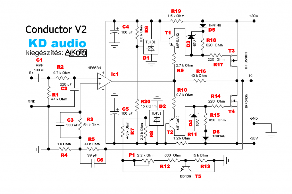

A 130W-oa VF2 Alkotós paneltervét alapul véve, (kérésre) megcsináltam a Conductor-hoz illeszkedő tervváltozatot is. Ez nem egy nagy változás, de akinek ez tetszik, most már minden variálás nélkül megtalálja itt a terveket. A csatolt panel-képek nézetei vasaláshoz vannak beállítva!
A kapcsolásba is bele kellett nyúlnom (Elnézést KD-tól).
- a rajta lévő keresztfelirat a nyomtatásban kimondottan zavaróan letakart, így levettem
- a színes feliratok nem jól látszottak, ezt feketévé tettem
- a paneltervhez való illeszkedés érdekében pozíció számokat adtam az alkatrészeknek
