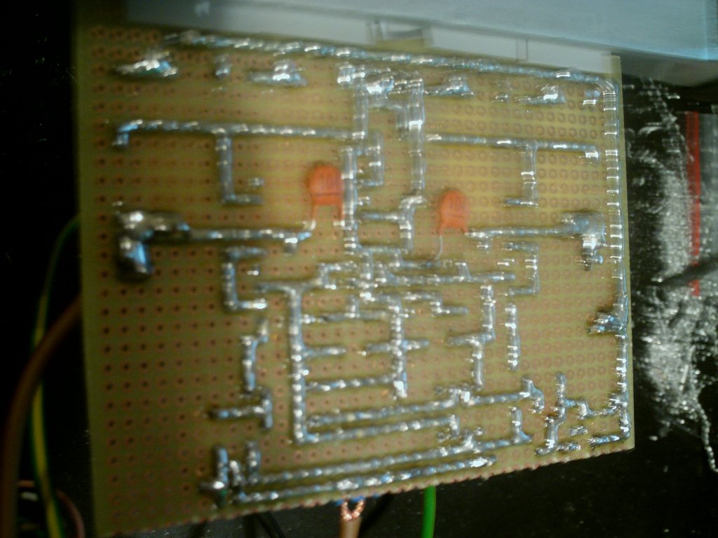

Kész vagyok az egyik panellal, nyugalmit be is állítottam 93mA -re, kimeneten 90mV dc van amire a védelem nem old, de ha rá kötök a kimenetre egy piezót akkor védelem nem kapcsol be illetve ki be kapcsolgat kb 300-500ms onként. Ebbe a tipusú végfokba nem kellene a szokásos 25-30 menet 1-es Cu huzal paralel vele 10R5W, és a föld felé 10R5W srorba 100v100nF ? Vagy ez nem arra utal hogy a piezótól gerjedne?
Szia! A hűtőbordát a FET-től szigeteld és kösd testre, ha még nem tetted volna meg. A 10 ohm 100nF (Boucherot-tag) mehet rá. Az ellenállás 1-2W-osban is megfelel.
FET-ek szigetelve a bordától, a tagot most teszem rá, borda földön van nem gnd-n a doboz miatt. Hálózat föld és a csillagpont (gnd) közé tegyek esetleg ellenállást? Most nincs összekötve. 100K 1W
Egyelőre nem kötném be a hálózati védőföldet, ház - borda - táp csillagpont legyen közvetlen együtt. Ha szépen működik, elég akkor gondolkodni az életvédelmi föld bekötéséről. Gondolom a hálózati fázist megfelelően szigetelted.
Át kötöttem a földet ahogy mondtad bent van a 100n 10r tag is, de ugyan az a jelenség ha csak a mély van rajta bekapcsol szól, ha egy piezó is (sorba kötve 200v330nf folia) akkor a védelem ki be kapcsolgat.

A kimenetre kötött 10 ohm melegszik-e (gerjedés), ha a piezót rákötöd?
Ez a védelem annyit változtattam rajta hogy a relé lábáról és az előtte lévő transzisztor bázisáról levettem egy jelet hogy 2 színű ledet tudjak rátenni(Ha oké a vég akkor zöld, ha bármi baj van piros).
A piezót menet közben dugom rá akkor szól szépen nem kapcsol ki, nem melegszik a 10r. Hajtom pedig clip-ig ami még egy érdekes jelenség... Zene függő a dolog kivezérlésjelző a kimenetről megy, van hogy már az utolsó 1-2 led villog rajta és nem clippel, de van hogy a 5-6. zöldnél már igen. UAA180 as 12 ledes, a kimenetre illesztve. szerk: őőő Az van hogy ha nem lehalkítva kapcsolom be hanem hogy van rajta bemenő jel, akkor piezóval is elindul.
Remek! A védelem R1, C2 találkozásánál mérd meg a feszültséget testhez képest mikor letilt. Ebből látható lesz, hogy valóban DC alakul-e ki, vagy valami más zavarja meg a védelmet.
A leírtakból továbbra is gerjedésre következtetek. IC csere (TL071-re), vagy a végfok panelen pár száz nF helyi szűrés volt már, hogy segített. A kábeleket sem ártana rendezgetni (tápot összesodorva vinni pl.).

h.sz. kimenet a végfokon: piezo nélkül: halkan:0.05v hangosan:0.05v piezoval: hangosan: 0.05v halkan : elkezdi a kapcsolgatást és -1v - -3v közt ugrál a kimenet. ha feltekerem abba hagyja, ha halkítom elkezdni.
Az IC csere ennél az erősítőnél elvileg nem viheti el a nyugalmi áramot.

Nekem ezt úgy sikerült megoldanom,hogy a panelon a + és a gnd és a - és a gnd közé a tápágba raktam egy-egy 680nF kondenzátort.Fontos,hogy a panelon legyen. Ahol becsatlakozik a panelra a táp.
Ilyen típusú kondi kellene.Bővebben: Link
Nem mind1 a kapacitás sem. Ha nagyobb az sem baj. De megpróbálhatod 470nF-is. Ez csak a pattanást fogja megelőzni.(szerintem)
A jelkábelt húzd el a kimeneti vezeték mellől. Ha a jelkábel árnyékolás mindkét vége be van kötve, az egyiket el kéne hagyni egy próba erejéig.
IC csere megoldotta a 0,05 is beállt 0,00-ra.
![]() A 100nf pedig eltüntette a pattanást. Köszönöm a segítségeket. Még annyi hogy a clip indikátorral mi lehet hogy van hogy fél kivezérlésnél de van hogy csak egésznél villan fel.
