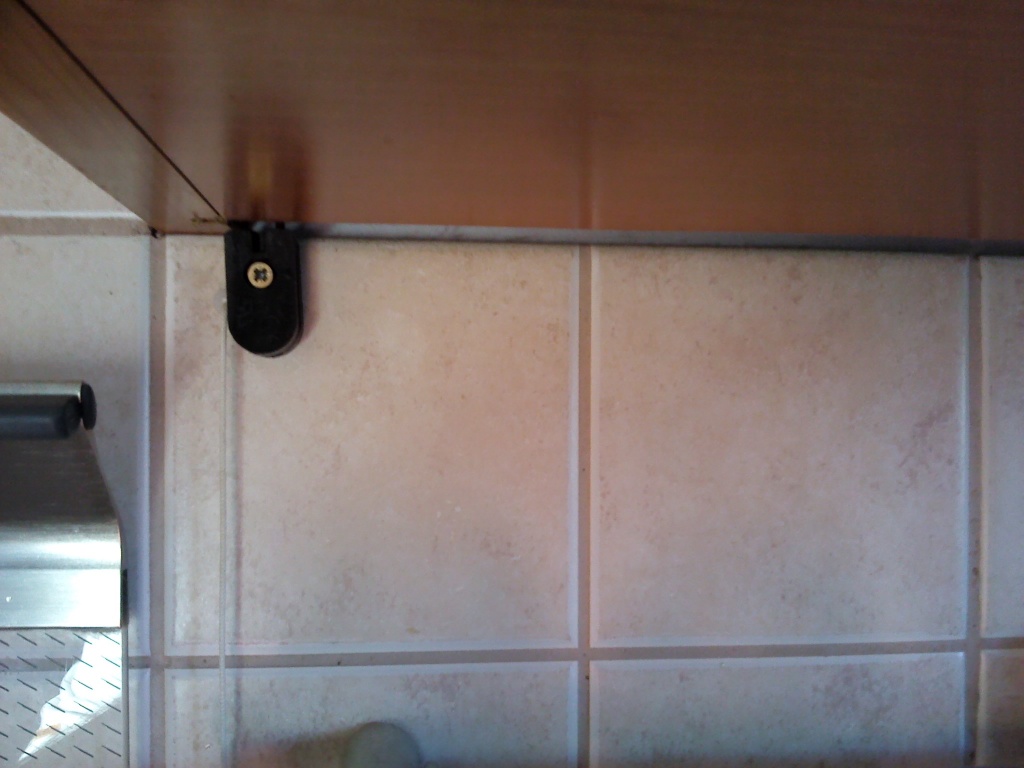

Sziasztok! Meg van a 3 résznek is a fele mármint a világításnak, lassan haladok mert nincs idő
. A többiről nem rakok fel képet mert följebb vannak az oldalon.Az lenne a kérdésem hogy van valami fényerőszabályzó 12V-ra? Vagy lehet rosszul teszem fel a kérdést.,a lényeg hogy ha meglesz már most látom hogy erős lesz. Mivel tudnám szabályozni a fényerőt? A kapcsolója az egésznek a második képen látható egy ilyen zsinóros megrántom felkapcsol megint megrántom lekapcsol. Tök jó lenne hogyha le tudnám hozni oda valami potméteres megoldásra. A válaszokat előre is köszönöm. Üdv. A hozzászólás módosítva: Szept 10, 2012
Találtam egy ilyet fényerőszabályzó ,vagy pedig egy ilyen: fényerő szabályzó 2 gondolom ennyi pénzből nem tudnám megépíteni. De akkor inkább a második ugye? Az elsőnek a videóját megnézve nem valami kecsegtető.
Körül nézhetsz akár itt is. Nekem a 7-es van meg, igaz kicsit drágább az általad linkeltnél, de ez rádiós, kültéren akár 20 m-ről vagy bent falon keresztül is vezérelhető. Nekem már majd egy éve hibátlanul működik.
Szia! Köszi a választ. Igen néztem tegnap ezt is amit te linkeltél,látom picit drágább 1 ezressel de W-ba is nagyobb. Most azt nem tudom hogy nekem mekkora kell. De szerintem az enyém se lesz több 70W-nál.
Néztem a gyári szalagot amin 1M-en van 30 db 3528-as led az fogyaszt 2,4W- ot. Én ugyan ilyenekből csináltam és ha kész lesz az 19M kb. Az ha minden igaz 19x2,4W = 45,6W. Gondolom hogy a 48W-os Tápegység táp az épp csak jó neki vagyis nehéz neki cipelni a zsákot.
Ez a 48W-os az hány A-es lehet? Mert van másfajta Táp is pl: ilyen :táp melyiket ajánljátok inkább? az előbbit vagy inkább ezt? táp Köszönöm a válaszokat.
Valamit elnéztél, a belinkelt tápegység nem 48W, hanem 100W, 8,3A. I=P/U ha jól emlékszem a képletre, tehát a Te 19m szalagod 46W kerekítve eszik 3,83A. Ebből kiindulva szerintem bármelyik tápegység bőven elegendő, ha az árát is nézed akkor az Anrost ajánlom, mert az kicsivel több áramot tud és majd egy ezressel olcsóbb.
Köszönöm az észrevételt,! Jót néztem csak rosszul linkeltem. Több oldal volt megnyitva
Közbe néztem egy Pesti boltot mivel én oda vagyok közelebb egy ilyen tápot táp akkor ez biztos jó lesz. (csak abba nem voltam biztos hogy melyik fajta jobb az ilyen vagy az a fekete adapteres mint a Laptopoké szokott lenni.) annyi hogy az kisebb helyet foglal.
Szívem szerint ezeket jobban szeretem, mert nyitottak így jobb a szellőzésük, nem utolsó sorban ha javítani kell, nem kell szét törni a burkolatot.
Köszöntem a segítséget. Még egy kérdés. Ezek mivel különbek mint egy 12V-os 350W-os PC táp?
Szia! Na megvettem a 75W-os nyitott tápot meg a dimmert.Kíváncsi vagyok este be is üzemelem. Üdv.
Bekötöttem,nagyon szuper lett. Most már csak a csík többi részét kell befejeznem.
