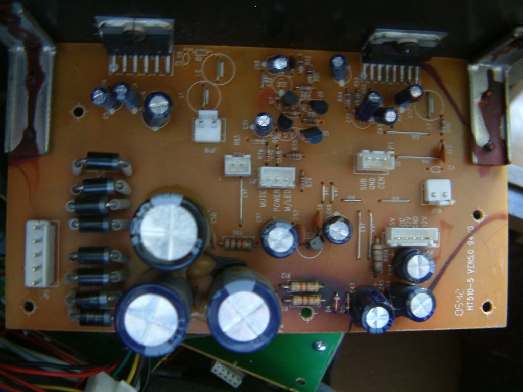

Lenne nekem is egy Genius SW-5.1 Home Theater hangrendszerem! Olyan problémám van vele, hogy először nem tudom miért de ha jól emlékszem a 2 hátsó hangfal bemenet elnémult a többi ment. na most az van, hogy a kertes házunkat azóta érte egy jó kis villámcsapás és ettől minden elszállt kivéve egy bemenetet a jobb vagy bal első azt hiszem. Minden más néma a sub búg de más hangot nem ad a többibe ha dugok valamit amikor bedugom pici pattogás de ezen kívül néma. Az egy épen maradt port szépen tisztán szól. Az lenne a kérdésem, hogy mi lehet a hiba? Mennyibe kerülne javíttatni? és hol tudom megcsináltatni? Elég amatőr vagyok a témában, olvastam a topic-ot de sok mindent nem értek Na hát így hirtelen ez lenne. Nagyon szépen köszönöm előre is a válaszokat és a segítséget. Üdv, Károly
Ha tud valaki segítsen légyszí, fontos lenne megtudnom.
Pattintsd szét a burkát és pillants bele, valamint mutass képeket a belsőjéről.
Holnap megpróbálok majd csinálni róla. Üdv, Köszi.
Na megjöttek a képek. Hirtelenjében ilyeneket tudtam csinálni, remélem jók lesznek. Köszi a segítséget előre is.
Szia! Amit bekarikáztam, az elégett vezetősávnak néz ki. Jól látom?
Nem, az csak a mélysugárzó hibás forrasztása.
A lefotózott paneleken nem látok egyebet ami hibára utalna. Az IC-k feltűnően meg szoktak égni.
Mire van rákötve? Megérkezik a jel a bemenetekre? A kapcsolókat, potikat átmozgattad? A service manual-ja ajánlja még a csatlakozók ellenőrzését.
Számítógépre volt rákötve, de mással is próbáltam. Igen átmozgattam próbálgattam már régóta nem müködik csak most kezdtem el vele foglalkozni mert ha meg tudod csináltatni akkor marad ha nem akkor megy a süllyesztőbe. A csatlakozókat hogyan elenőrizhetem ?
Valamint azt hogy a jel megérkezik e a bemenetekre? Köszi előre is.
A csatlakozókat húzd szét és újra dugd össze. Ez sokszor elegendő az érintkezési hiba megszüntetésére.
A potikat és a kapcsolókat szintén járasd meg. Az egy működő csatornának az RCA csatlakozóját próbáld bele a többi bemenetbe is. Ha valamelyik ettől megszólal akkor az nem kapott eddig jelet.
A csatlakozókat már sokszor széthúztam és bármely rca részbe dugom mindig csak 1 csati szól.
Kikéne deríteni, hogy jók e a végfok IC-k első körbe. Ha jók előfoknál kell keresni.
Ezt megteheted ha a végfoknak megkeresed a bemeneti lábát és pl megkocogtatod. Ilyenkor valami hangot kell adnia a hangszórónak. Ha nem ad hangot akkor vagy végfok IC rossz vagy pedig ha van standby funkciója megnézni, hogy bekapcsol e. Ha igen és nincs hang rossz IC ha nem akkor azon az áramkörön kell szétnézni A másik, a képeken van egy égett rész ha jól láom dióda és ellenállás vagy 2 ellenállás. azoknak is meg kellene nézni az élettartamát, hogy jók vagy sem.
Van standby, és bekapcsol de hangot nem ad csak az egyik hangszoró. Esetleg tudsz ajánlani valakit aki ilyennel foglalkozik? Mert én annyira nem értek ehhez.
Itt forumon sokan foglalkoznak ilyennel csak nem tudom merre vinnéd el vagy meddig. Pl én is foglalkozok ilyennel szabadidőmbe.
Én Budapesti vagyok ezért Budapesten tudom hozni vinni igazából.
Genius 2020 hangfal erősítőjével lenne problémám. Az egyik hangfalpár szól a másik nem (vagyis max hangon épp hallható vmi) rajza: https://dl.dropbox.com/u/21511732/N%C3%A9vtelen.jpg Először a bekarikázott két kondira gyanakodtam. Cseréltem ezeket, de a hiba fennáll. Ha rövidre zárom a kondikat, szól tökéletesen a hangfal, de bekapcsoláskor kap egy nagy impulzust ami vagy fél centire kimozdítja a membránt ami nem túl egészséges. (gondolom a kondik szolgálnak ennek az impulzusnak a levágására). Lenne ötletetek, h mit lehetne kezdeni vele?
Ha még aktuális a dolog akkor javaslom, hogy nézd meg a trafót. Nálam is villám kóstolt bele és el is szállt az egyik tekercs a trafóban (3-4 van benne ) és emiatt nem szólt rendesen. Igaz, az egyik erősítő IC is megpörkölődött.
Kapott egy + trafót, IC is cserélve lett, és most olyan mint új korában. (csak nehezebb egy trafóval... )
