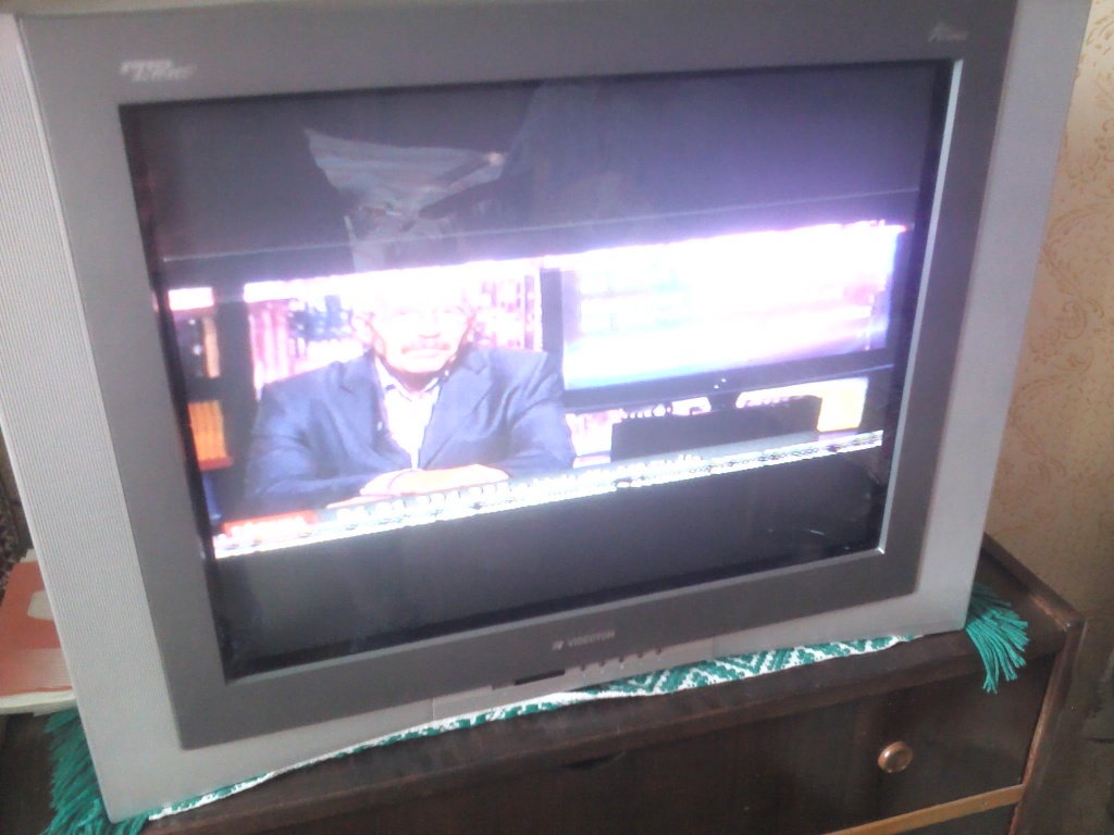

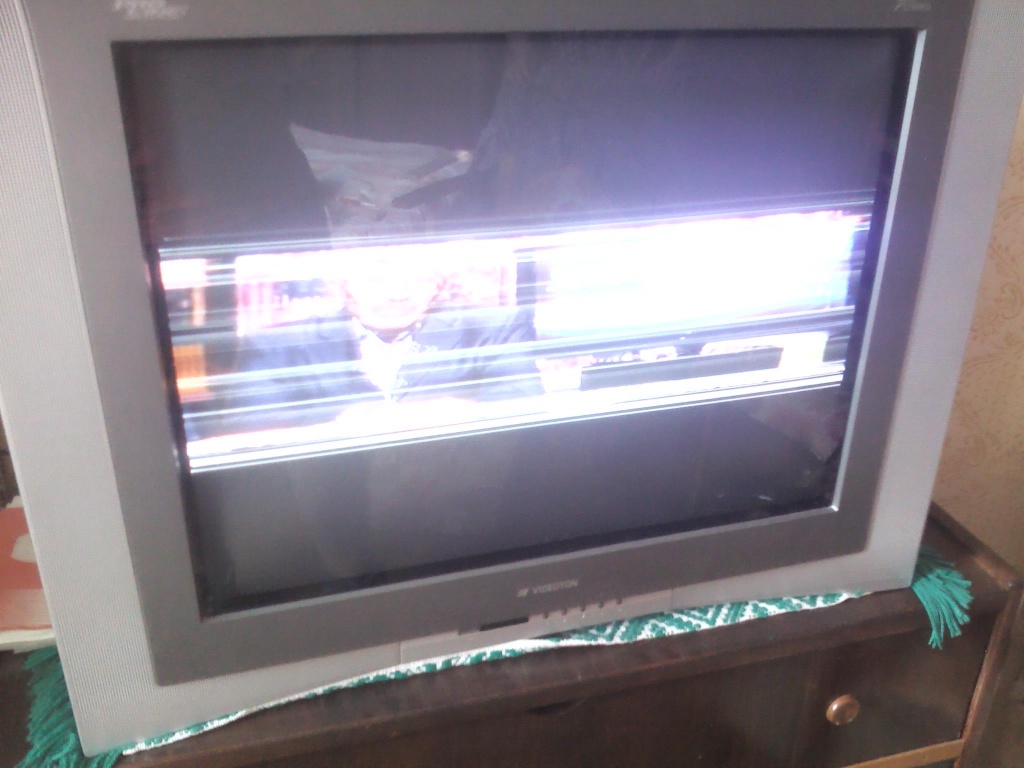

(#) zafír hozzászólása Szept 14, 2012 /
az 5 éves Videoton (még a magyar) televízióm képe összeesik. Ahogy megfigyeltem csak egy kis idő után keletkezik, gondolom amikor valami bemelegszik.
A hétvégén készülök szétszedni a burkolatot, találkozott már valaki ilyennel?
Van amikor megáll (első kép) és van amikor ez a keskeny sáv is változik méretben (második kép)
(#) Gabó hozzászólása Szept 14, 2012 /
Első körbe forrasztási hibákat keresnék, ill égési nyomokat, túlmelegedés miatt.
(#) fecameca válasza zafír hozzászólására (») Szept 14, 2012 /
Szia! Nekem is van egy, ennél sokkal régebbi (fadobozos) Videoton, a jelenség az volt, amikor a külső hőmérséklet elérte a 30 fokot, a függőleges eltérítő összeomlott. Először szaladni kezdett, aztán ugyanaz, mint nálad. Azokban még TDA1170 volt, és hiába szereltem át extra méretű hűtőbordára, egyedül csak az IC csere segített. Sajnos a boltban kaptam 2x is újonnan rossz IC-t, majd egy kukázott roncsból kitermelt IC-vel mind a mai napig jó lett, csak már nem nézi senki, mert úgy alakult, hogy sokkal jobb, modernebb készülékeink vannak.

(#) Ronin válasza zafír hozzászólására (») Szept 15, 2012 /
A függőleges eltérítésért felelős IC körül cseréld ki az összes kondenzátort, és jó lesz.
