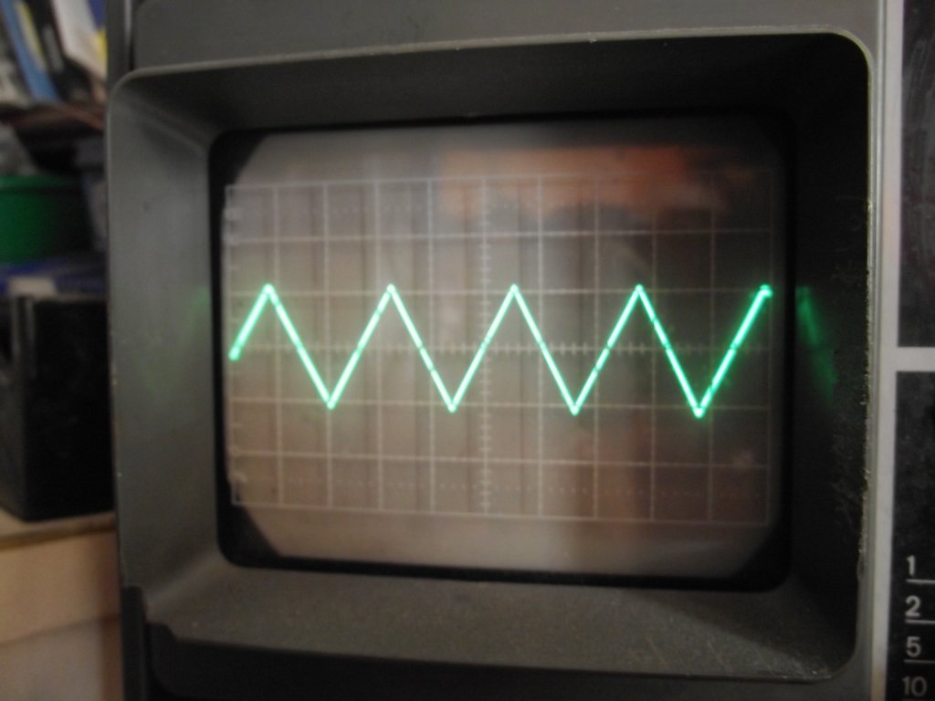

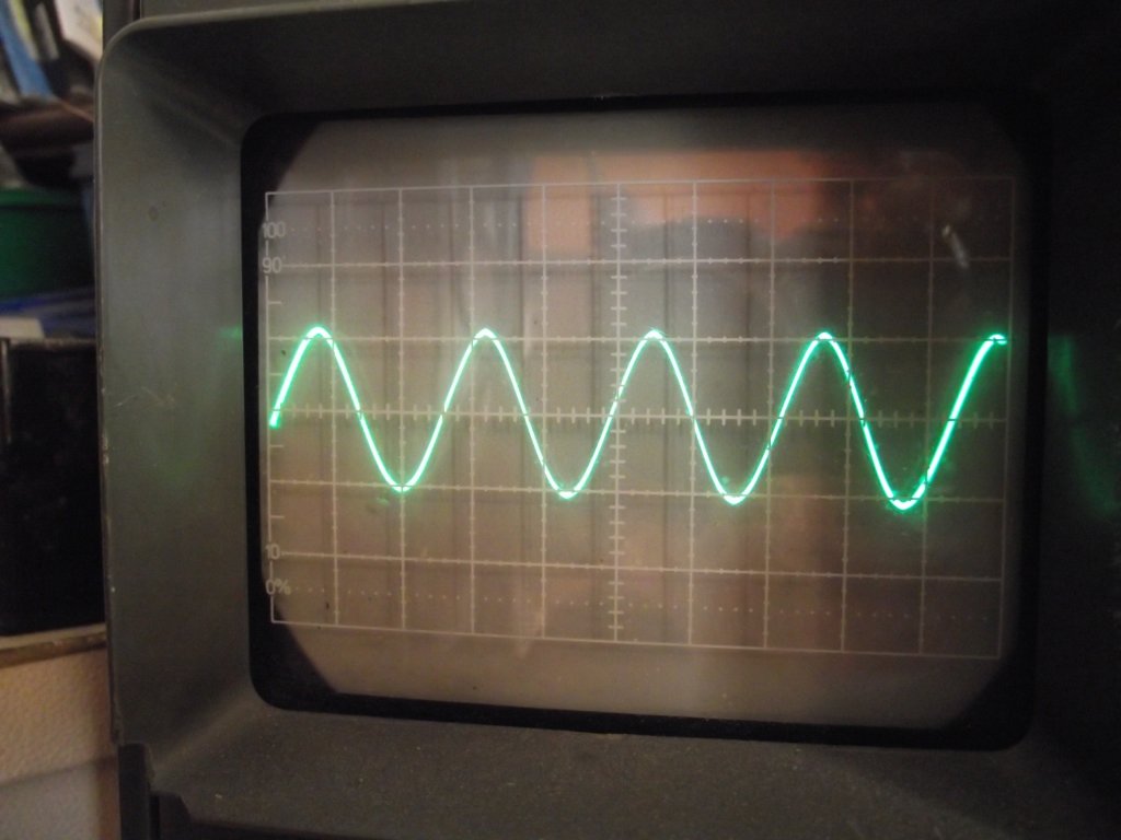

Sziasztok.Elkészültem a Mugen másik felével is.Aki ismeri a kapcsolást legyen kedves segítsen egy kicsit.Szóval méregettem szkóppal és nem teljesen egyforma a két vég erősítése ezt szeretném orvosolni valahogy,a hangjuk az káprázatos....
Nem nagy probléma ez gondolom de azért én tudni szeretném hogy ,hol kellene hozzányúlnom,hogy közel egyforma legyen a két vég. Annyit tudni kell róla,hogy az alkatrészek teljesen egyformák csak az egyikben MJ21194 végek vannak (ennek nagyobb az erősítése,persze ez csak szkópon látszik hallani nem lehet) a másikban megMJW21196. Kép A hozzászólás módosítva: Szept 15, 2012

Én inkább a csöves feszültségerősítő részére gyanakodnék, nem a kimeneti fokozatra. Mérj a becsatoló után szkóppal. Szerintem már ott is meglesz ez az eltérés. Ezt pedig a nem "válogatott erősítésű" csöves hajtás fogja szerintem okozni. A kimeneti fokozatod áram erősítést végez, nem feszültség erősítést. A hozzászólás módosítva: Szept 15, 2012
Szia,igen igazad van, rámértem a "kicsatoló" kondi elé és a valóban már itt jelentkezik a probléma,mit lehet tenni?Egyébként komplex terhelésre az MJW jobban szerepel nálam,mint az MJ...

Szia! Az erősebb csatornába tégy ellenállást a bejövő jel útjába, hogy R1-el osztót alkotva eltűnjön az a hangyányi eltérés.
Igen. Vélhetőleg annak a tranzisztornak alacsonyabb a meredeksége.
Az eltérést igazándiból sohasem fogod tudni elkerülni, mert szerintem szándékozol tenni elé egy 10-20K log potit, és mivel annak sem ideális az együtt futása, így sajnos csekély eltérés mindig lesz. Örülök, hogy összeállt. -Remek munka lett.
