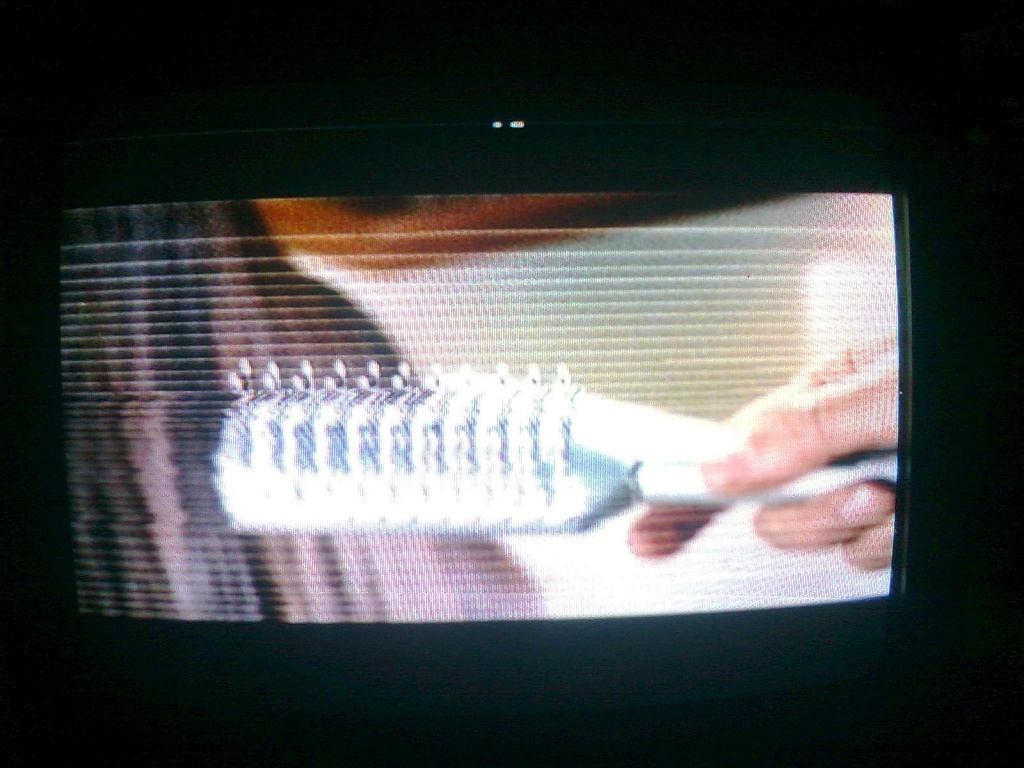

Csináltam egy képet a dologról, nem túl jó de a lényeg látszik rajta talán.
(#) kadarist válasza Lacika001 hozzászólására (») Szept 15, 2012 /
A tápegység szekunderén cserélgess pufferkondikat, mert lehet, hogy nagyobb sugáráramnál elfogy a feszültség és ezért oszcillál így. De akár a katódtápfeszültség (200V) szűrője is lehet rossz.

(#) Lacika001 válasza kadarist hozzászólására (») Szept 15, 2012 /
A 150v kondenzátorát kicseréltem, meg a katódtápfeszét is, meg ott a kis szűrőtekercset is, de eddig semmi javulás. Megnézem még a többit is akkor.

(#) Lacika001 válasza Lacika001 hozzászólására (») Szept 15, 2012 /
Nézegettem tovább a tv-t erre most láttam valami újat. A képcső nyákon egy kis alkatrész felizzik és akkor csíkozódik a kép. Nade igazából fogalmam sincs mi ez:S A kapcsolási rajzon sp901 a jele. Az aqua és a gnd közé megy. Kis üvegtokos alkatrész egy piros és két sárga jel van rajta mint egy ellenálláson.
Az egy gáztöltésű szikraköz (Surge Protector). Nézd át a képcső nyaki részét és ellenőrizd a sortápfeszültséget is.
Megtaláltama hibát, szakadt volt a nyák, így a szikraközzel párhuzamos kondenzátorra el se jutott a feszültség. Mostmár bírja a nagyobb fényerőt, de még mindig nem tökéletes...Ngay fényerőnél (és kontrasztnál) még mindig "elcsúszik" néhány sor balra egy kicsit, ami elég zavaró.

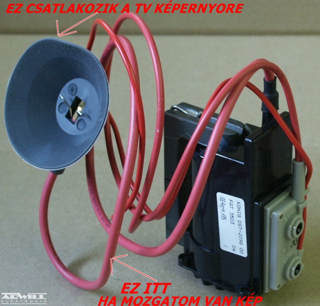

Nem is tudom hogy mondjam el!

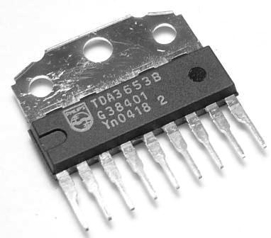

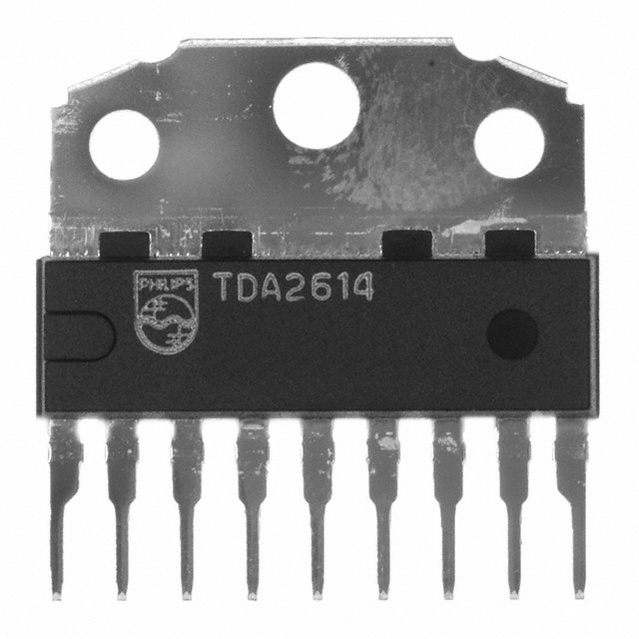

a sorvégtrafóból megy ki egy vastag piros kábel aminek a másik végén van egy gumilap képet csatolom ja ezt a netről szedtem mert a fényképezőm nem jó. az csatlakozik a tv képernyőre! na ezt a kábelt ha elkezdem mozgatni akkor van kép egyébként tök sötét a képernyő!!
de ha azt a kábelt elkezdem mozgatni visszajön meg van egy TDA2614 IC szét van pukkanva ezt az ict tudnám helyettesíteni egy másik típusú tv ből kiszerelt tda3653b típusú ic vel?
a két ic képét is csatolom!!
A hozzászólás módosítva: Szept 15, 2012
(#) kadarist válasza szalkagyuri hozzászólására (») Szept 15, 2012 /
Szia! Először nézd át a forrasztásokat a nyáklapokon, mert ez a csatlakozó nem szokott tönkremenni. Ha meg rossz, akkor össze-vissza csapkod a nagyfeszültség. Az IC-t csak ugyanolyan típusúval lehet pótolni.
(#) szalkagyuri válasza kadarist hozzászólására (») Szept 15, 2012 /
Értelek de akkor miért van az ha a kábelt mozgatom akkor van kép ha elengedem meg nincs?
(#) kadarist válasza szalkagyuri hozzászólására (») Szept 16, 2012 /
Mert azzal együtt mozgatod a panelt is. Próbáld ki úgy, hogy csak a panelt mozgatod.

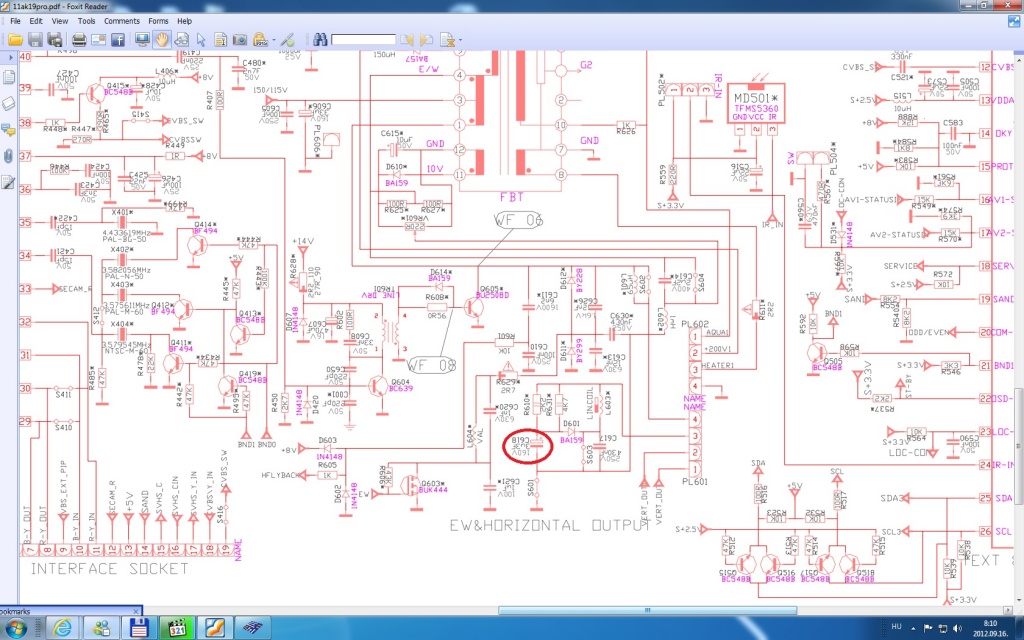

(#) Lacika001 válasza kadarist hozzászólására (») Szept 16, 2012 /
A rajzon a bekarikázott kondenzátor értéke mennyire kritikus? Egyszer kivettem és fordítva raktam vissza.. Nincs itthon ekkora feszültségűben csak 10uF.
(#) kadarist válasza Lacika001 hozzászólására (») Szept 16, 2012 /
Beépíted a másikat és azonnal meglátod, ha nem jó oda. A halyes polaritásra ügyelj!
Na jó lett a 10µF is, de viszont még mindig zajos a kép, rámértem szkóppal a 115V-ra, és amikor jön a zaj akkor 50Hzes zavar jelenik meg rajta. kb 2 volt amplitúdóval. Kicseréltem a primer puffert, de nem lett jobb. Már ez a tv negyedik baja amióta nekikezdtem, elég idegesítő már..
A képcső testelése jó?
Jónak tűnik.
