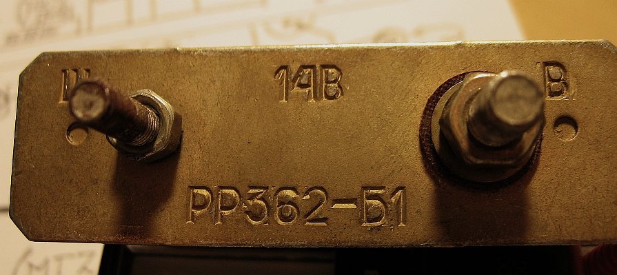

(#) Fülöp Ferenc 49 hozzászólása Dec 1, 2012 /
Kedves Kollegák ujra segitséget szeretnék kérni , van 1-2 szovjet generátorszabályzóm , amik az MTZ traktorokon voltak , RR 362 B és némi testvérei más toldalék betüvel. szinte mindeniknek más a nyákrajzolata , és vannak kapcsolásbeli eltérések is . ezekhez szeretnék kapcsolási rajzot szerezni . bármelyikhez .Ha valaki tudna segiteni nagy köszönettel venném . Probálkoztam orosz oldalakon , de virusveszély miatt letiltott a örzö program . Tisztelettel Feri
