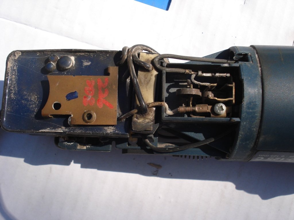

Bosch sarokköszörű gépem van, ráadásul ipari. Kb. 6 éves.
Tegnap munka közben egyet szikrázott a burkolatból, majd leállt, a kisautomatát is kiverte. Szétszerelés, takarítás jött, semmi látható hiba, ezért összeszerelés, ismét a dugáljzatba és indítás: Ismét az előbbi jelenség. Szétszereltem, nagyítóval alaposan végignéztem minden porcikáját, de semmi látható sérülés, égésnyom, stb. Belső szakadás lenne? De akkor a szikrázás is nyomot kell, hogy hagyjon! Talán a kondenzátornál, mintha sötétebb lenne. Ez a mellékelt képen látható. Viszem majd a szervízbe, de előtte kíváncsi lennék, hogy mi történhetett?
