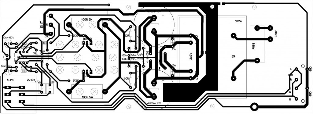

(#) braner hozzászólása Szept 19, 2012 /
Megépítettem Petemazi által fekerült HEED CANAMP fejhallgató erősítőt.Sajnos valamiért búg.Az IC(NE5532)2,3,5,6 lábain 40mV van folyamatosan.Elvileg csak 5-6 mV lehetne.Tudna valaki valamilyen tanácsot adni, hogy mi lehet a baj???A kimeneten 24mV van, a 22R és a 100R5W-os ellenállás között is.

(#) reloop válasza braner hozzászólására (») Szept 19, 2012 /
Szia! Nézd meg: a neminvertáló bemenetek lezáró ellenállásainak test-pontján földhurok következtében van-e parazita feszültség. Milyen NYÁK-tervet használtál?
Elképzelhető a végtranzisztorok felől a bemenetre ható csatolás alakult ki, mely gerjedést okoz. A bementi rövidzár megszünteti ezt a jelenséget. Ha ez utóbbi a hiba, akkor írok pár ötletet a kivédésére.
(#) braner válasza reloop hozzászólására (») Szept 19, 2012 / 1
Halihó!Felteszem a nyák tervet.Remélem el tudsz igazodni rajta.Szerintem jobban értesz hozzá mint Én.Elvileg a gyári képei után próbáltam összehozni.
(#) accaboj válasza braner hozzászólására (») Szept 19, 2012 /
Ez egy nagyon szép nyákterv és rendben is van! Megkérdezhetem hogy sikerült ennyire profin leutánozni? Nekem is hasonlít nade nem ennyire.

(#) braner válasza accaboj hozzászólására (») Szept 19, 2012 /
Azokból a képekből amikre rá lehetett lelni a neten.Próbáltam úgy elrendezni az alkatrészeket.Bár az eredeti nyák méretet sajnos nem tudom, de Én 80x210mm-re csináltam.Hétvégén majd maratok új panelt hozzá.Ma érkeztek meg az új alkatrészek.
Szép munka
A mért feszültségekről annyi jut az eszembe, meg kéne próbálni egy másik műveleti erősítővel. Az NE5532 egyes példányai már engem is megtréfáltak. A LED nem valami szerencsés helyről kap testet. Onnan az OUT GND-ig nem esik feszültség azon a vékony sávon?
A búgáshoz néhány tipp. Nagy a trafó szórása, hat szál vezeték révén távolabb lehetne vinni egy próba erejéig, vagy mágnesezhető anyagot tenni a trafó és az erősítő közé.
A két 9VAC nem egyforma, az egyik félperiódusban kevésbé, vagy egyáltalán nem töltődik a puffer.
Hasonló jelenség következik be, ha az egyenirányító híd valamelyik tagja hibás, vagy nincs jól beforrasztva.
Egy korrekt NYÁK-trafóból nem nézem ki, de az ördög nem alszik: a 2x9VAC szabad végein 18V-ot kell mérni, ha a tekercskezdetek jól csatlakoznak.
Olvasom közben, hogy új alkatrészeket vársz. A jó puffer is fontos.
A trafó szabad lábain 19,6 V-ot mérek.Próbáltam másik ic-vel is(TL072), de ugyanez.Összeforrasztottam légszerelve is de akkor is búgott.Minden kondiból Jamicon-rendeltem mert sokan azt ajánlották.A led most nincs beforrasztva.
Mit mutat a voltmérő, ha AC állásban mérsz rá a pozitív illetve a negatív tápra?
Mekkora feszültségek (DC) esnek az IC 100 ohm tápági ellenállásain?
