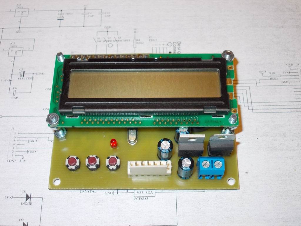

Sziasztok! Építettem ma egy fényképezőgép vezérlőt, amit Timelapse videó készítéséhez fogok használni.
Több kép ITT. Üdv!
Tetszetős ez is , de én visszább vennék az LCD kontrasztból , mert ha a karakterek alatt látszódnak a kis kocka helyek az nem oly szép.Akkor szép ha csak a betűket látni.Ezt a háttér világítás , és a kontraszt állításával lehet szépen belőni . Bár ha neked így is jó , akkor a te dolgod.
Szemből nézve jó a kontraszt, szerintem azért lett ilyen sötét, mert alulról vakuval van fotózva.
Helló! Tényleg olyan, mintha nem jól lenne beállítva a kontraszt poti, nálam pont ilyen a forrasztóállomás, ha pickit-ről megy, mert ugye az csak 4,7V körüli feszt. ad neki 5V helyett.
Persze ez nem von le semmit az értékéből, szép munka janikukac! A hozzászólás módosítva: Szept 17, 2012
Köszönöm !
Nagyon szép munka! Az elkészült fotókat mivel fogod összeilleszteni videóvá?
Köszi! Webcam Timelapse a program neve, tud képeket időzítve rögzíteni PC-ről is, bármilyen rácsatlakoztatott kameráról is.
