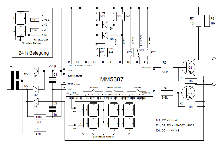

A mellékelt kapcsolásban a 2x12V táp nem sok az MM5387-nek? A kondi után már 24 x 1.41, tehát majdnem 34V lesz! Az MM5387 pdf-jét is mellékeltem.

(#) nandras válasza Rapidus hozzászólására (») Okt 8, 2007 /
az adatlapon levő legalsó képen levő szerkezetnek hol van a tápcsatija?
(#) Rapidus válasza nandras hozzászólására (») Okt 8, 2007 /
Na bazz, ez nem semmi, egy német oldalról töltöttem le, de ezt észre sem vettem.
Szóval sorry, érte, de maradjunk az eredeti kérdsemnél.
nem kell érte elnézést kérni (persze azért kíváncsi lennék a működési elvére...)

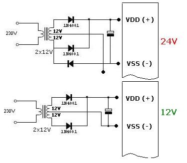

ha jól tévedek, akkor a rajzon egy 2xegyutas egyenirányító van, tehát a kimenő fesz nem 2x12v, ezért nem lehet gond a feszültséggel. (a harmadik dióda a Q1, Q2 tranyónak szól)
(#) nandras válasza nandras hozzászólására (») Okt 8, 2007 /
helyesbítek: a 2x12V nem azt jelenti, hogy a kimeneten 24V van, hanem 2x12V - egyszer a trafó egyik, másszor a másik fele "dolgozik", így a kimeneten pulzáló egyenfesz jelleggel 12V jelenik meg.

Akkor rosszul gondolom, hogy van különbség a kétféle megoldás között? Rosszul gondolom?
(#) Rapidus hozzászólása Okt 9, 2007 /
Nem hagyott nyugodni a dolog, kora reggeli forr. gyakorlatként gyorsba öszedrórtoztam egy ilyet, és tényleg 33V mérhető a kondi sarkain, ha az eredeti rajz szerint építem meg. De akkor ez -visszakanyarodva az alpap problémámhoz- rövid úton kinyírná az MM5387-et, nem?
(#) nandras válasza Rapidus hozzászólására (») Okt 9, 2007 /
na, akkor most passzolom a kérdést
mielőtt az előző válaszomat megírtam volna, alaposan kutakodtam az emlékeimben - meg a rajzaim között...- tápegység ügyében, de úgy látszik nem voltam elég alapos...
esetleg próbáld meg terhelni a tápot...
találkoztam már elrajzolt kapcsolással, de ismerve a német alaposságot) nem tartom valószínűnek, hogy ennyire elcsesztek volna valamit.
az adatlapi tápot megnézve ott is elég furcsa táp - de ott a hálózati fesz 110V!
lehet, hogy a te rajzodon is 110 volt lenne a bemenet???
(#) nandras válasza nandras hozzászólására (») Okt 9, 2007 /
nem, mégsem jó ötlet, hiszen a szekunderen egyértelműen 12V- ot ír...vannak rejtélyes dolgok
(#) Rapidus válasza nandras hozzászólására (») Okt 9, 2007 /
Hát ez az, mert másképp ez a 110V tényleg jó lenne megoldásnak. (Ha a primer oldalon 110V van, akkor a szekunder oldalon 2x6=12V lenne.)
terhelni próbáltad?
egy nagyon elcseszett ötlet...:
építsd meg 2x6V- ra és ha úgy nem megy, akkor lehet cserélni a trafót. (tudom, hogy más *****val verem a csalánt, de nincs jobb ötletem)
Még nem próbáltam terhelni, mert még nincs kész. Sajna csak 2x12v-os trafóm van jelenleg, szereznem kell egy másikat.
Viszont azóta találtam egy másik oldalt, ahol ugyan erről van szó.
Itt a leírásban már nem 2x12, hanem 2x8, vagy 2x10V-ról van szó. Habár németül nem beszélek, csak angolul, de ez elég egyértelmű:
"Sekundärwicklung mit 2 x 8 V~ bis 10 V~ verwendet..."
akkor sztem egyértelmű a helyzet. német barátaink kissé figyelmetlenek voltak, és "megszokásból" elírták a szek feszültséget amikor 12V- ot írtak - szerintem...
megnéztem a linket, és bár a németet én sem nagyon vágom (fene beléjük, hogy nem tanulnak meg tisztességes nyelven - az angol nekem is jobban megy...), de egyértelmű a helyzet, annál is inkább, mert külön felhívja a figyelmet, hogy az IC tápja max 26V lehet!
A 35-ös láb (50/60hz input) nálam egy kvarc oszcillátorról megy majd, (3.27Mhz leosztva) mert csak így lesz szerintem is elég pontos.
úgy már OK :yes:
