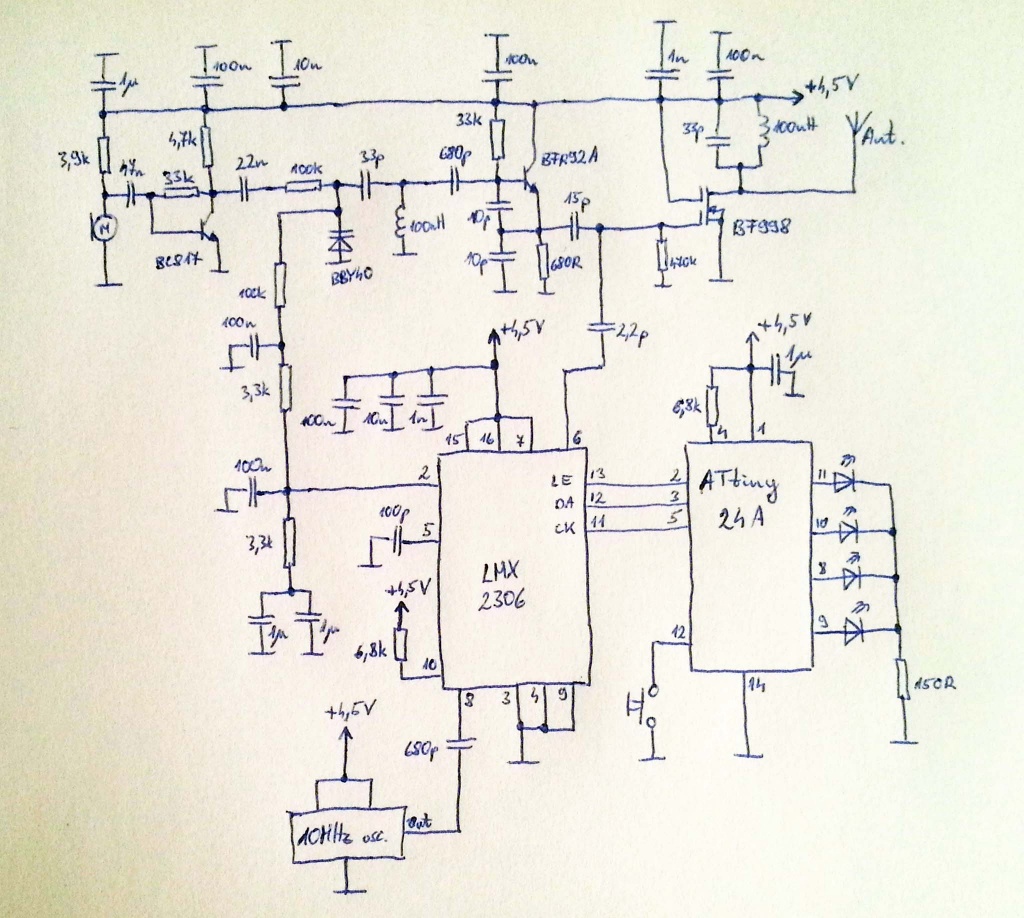

Sziasztok! A hétvégén elkészítettem egy újabb, PLL-es szabályozással ellátott FM mikrofont. Sokak érdeklődtek egy jól használható kapcsolás után, ezért az áramkör kapcsolási rajzát is csatoltam a hozzászólásomhoz. Igaz, rajta van a PLL rész is a mikrokontrollerrel, de a rajz felső részén ott van a rádiófrekis rész, némi átalakítással PLL nélkül is jól működik.

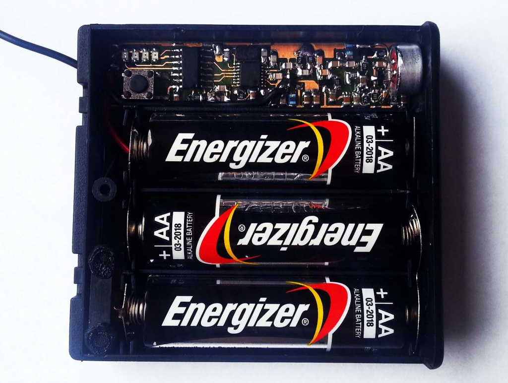

Az NYÁK úgy lett méretezve, hogy a 4db-os elemtartóba pont beleférjen az egyik elem helyére, így a táplálás 4,5V-ról történik, illetve az elektronika is védett helyen van. Található rajta egy nyomógomb is, mellyel az előre felprogramozott 4 frekvencia valamelyikét lehet kiválasztani (a gombnyomás után az aktuális frekvenciának megfelelő LED háromszor felvillan).
A hangja nagyon szép, gyakorlatilag nincs semmi alapzaj. A hatótávolság szabad rálátás esetén 300 méter fölötti Ami nem is olyan rossz, ha hozzávesszük azt, hogy a fogyasztás csak 23 mA (és ebben benne van a PLL IC, a mikrokontroller és a referencia oszcillátor fogyasztása is!).
A kapcsolás nem olyan bonyolult, nem kell hozzá hatalmas tapasztalat, így a vállalkozó szelleműek előtt nyitott a lehetőség... Ha valaki nekilátna az építésnek, annak sok sikert!
(#) pucuka válasza Novak hozzászólására (») Szept 2, 2012 /
Jó, stabil kapcsolásnak tűnik. Azonban nekem hiányzik egy iciri-piciri illesztő tag a végfok, és az antenna között.
(#) Novak válasza pucuka hozzászólására (») Szept 2, 2012 /
Szemre nekem is És igazad is van, de a gyakorlatban bármit próbáltam oda tenni, csak rosszabb lett a helyzet, már ami a hatótávolságot illeti. Korrekt műszerezettségem sajnos nincsen, tehát hiába teszek oda valami hangolható pí tagot, vagy hasonlót, csak tapogatózok a sötétben.
A gyakorlatban pedig teljesen jól működik, akárhogy tapogathatom az antennát vagy az egész elektronikát, nem hangolódik el, és nem hallatszik bele az adásba semmi. Szóval ezért írtam, hogy nekem csak a szememet bántja.
Akkor el lett találva . . .

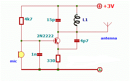

(#) .colin válasza adapter hozzászólására (») Szept 17, 2012 /
Sziasztok! Segitségre lenne szükségem. Szeretnék épiteni egy poloskát, de kezdő vagyok a rádiótechnikában. Egyszerű kapcsolásra gondoltam ami nem igényel sok alkatrészt. Ha tudnátok segiteni akkor azt nagyon megköszönném!
(#) zolika60 válasza .colin hozzászólására (») Szept 18, 2012 /
Ha kilistázod a topic képeit többet is találsz. Már csak ki kell választanod a legszimpatikusabbat. Bővebben: Link
(#) .colin válasza zolika60 hozzászólására (») Szept 22, 2012 /
Ki is választottam a megfelelőt. Már csak 1 kérdés merült fel. Az L1-e tekercs paramétereit szeretném megtudni.
(#) gerenk válasza .colin hozzászólására (») Szept 22, 2012 /
A tekercs meneteinek széthúzásával növelheted, összenyomásával csökkentheted
a frekvenciát, a rezgőköri kapacitás változtatása fordítva hat.
Ha növeled a C/L viszonyt stabilabb lesz az oszci, kevésbé hat rá a környezeti kapacitás. pl.
kéz
(#) zolika60 válasza .colin hozzászólására (») Szept 22, 2012 /
Itt a forrás az adatokkal. Bővebben: Link

(#) Novak válasza gacserus hozzászólására (») Nov 23, 2012 /
Hagyományos pákával ültettem be minden alkatrészt, a NYÁK egyoldalas, szintén otthon készített és tervezett. Műszerezettségem nincs ilyen áramkörök méréséhez, egy oszcilloszkópom van, de azzal legfeljebb a 10 MHz-es referencia oszcillátort tudom ellenőrizni.
Ha lenne egy arra alkalmas műszerem, akkor hatótávban valószínűleg jóval többet is ki lehetne belőle hozni.
Az R, L, C elemek 0805-ös méretűek.
A hozzászólás módosítva: Nov 23, 2012
(#) gacserus válasza Novak hozzászólására (») Nov 25, 2012 /
A mikrokontroller pontosan mit csinál? Illetve nyilvános a kódja? Előre is kösz, Gacserus
(#) Novak válasza gacserus hozzászólására (») Nov 25, 2012 /
A mikrokontrollernek "csak" annyi a szerepe, hogy a PLL IC-t felprogramozza bekapcsoláskor, illetve figyeli, hogy történik-e gombnyomás, mert ha igen, akkor átállítja a PLL-t egy másik (előre definiált) frekvenciára. Így lehet választani 4 különböző frekvencia között. A LED-ek pedig a 4 csatornát jelképezik, go,byomás után néhány felvillanással jelzik, hogy épp melyik csatorna lett beállítva, utána energiatakarékosságból ki is kapcsolnak.
A forráskód nem nyilvános.
