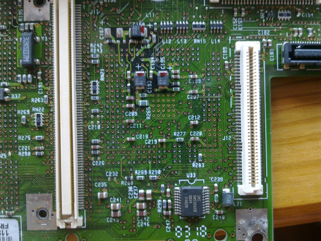

Régebben vettem egy hibás laptopot alkatrésznek, de most eszembejutott, hogy jó lenne megcsinálni. IBM 380Z-ről van szó, és azért is lenne jó, mert ebben már van USB is. HDD sajnos nincs benne. Az a nagy baja, hogy szépen bekapcsol, világítanak rajt a ledek ahogy kell, de ventillátor is elindul, de kép semmi, még egy csöpp háttérvilágítás sincs, és próbáltam a vga kimenetet monitorra kötni, úgy se történt semmi. Ilyenkor mi lehet a baja? Merre lehet elindulni. Így HDD nélkül a BIOSnak azért be kéne jönni, nem?

(#) lsilent válasza forma3 hozzászólására (») Szept 25, 2012 /
Nem fogja neked tudni senki megmondani távsegítségben, hogy ez vagy az a rossz. Ha nincs kép, igen valószínű, hogy azért nincs mert nem bootol, vagy épp video hibája van. Ahhoz hogy az IBM logót lásd, megjelenítőn, procin, ramon kivűl nincs másra szükséged.
Nem tudom neked én sem megmondani, mert ott már mérni kell, debugolni kell, hogy mit csinál, meddig jut el, milyen tápok indulnak, illetve nem indulnak, stb stb. Konkrét hibán lehet ötletelni, hogy mi lehet. De ezen nem, csak is akkor tud rá bárki bármit mondani, ha kézbevette és megnézte.
Többet nem tudok rá mondani, mert szinte bármi lehet. Akár proci, ram, az sem kizárt hogy benne sincs. De alaplap hiba, vmelyik tápban, vagy akár BGA. Egy hibás eszköz ami megfogja a bootot stb stb....
Szóval bármi!
(#) forma3 válasza lsilent hozzászólására (») Szept 25, 2012 /
Köszi, közben szétszedtem nagy nehezen ripityára, és kisérletezgettem vele. Van nekem egy pont ehhez való processzorpanel, kicseréltem arra, és semmi változás nem történt, sőt arra is rájöttem hogy processzor nélkül is ugyanezt csinálja. Ez most azt jelenti, hogy mindkét proci rossz, vagy lehet hogy jók, de odaáig már nem jut el a folyamat. Viszont, ha elindítom processzor nélkül, és mikor már megy belerakom a processzort, akkor újraindul. Csináltam róla videót, remélem látszik, hogy melyik ledek égnek, az biztos nagy segítség.
Gondoltam, csak kisérletképpen csináltam. Nem hiszem hogy beje lett tőle, mert ugyanazt csinálja mint eddig. Mindenképpen szeretném megjavítani. Amúgy az is érdekes, hogy a sleep led világít. Lehet hogy alvómódban akar indulni? Szerinted mi a legvalószínűbb hiba, hol induljak el?

(#) forma3 hozzászólása Szept 27, 2012 /
Ezekszerint valószínüleg javíthatatlan? Ne is rakjam össze, inkább adjam el alkatrészenként?
Csináltam pár képet, nem látszik rajt hiba. Mintha hiányozna egy IC, de túl gyárinak tűnik a forrasztás.
