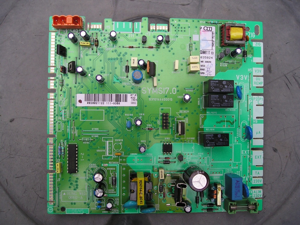

(#) jungl hozzászólása Szept 19, 2012 /
Renova Star F24E típusú turbós cirkóm meghalt. Nem reagál semmit a kazán, mintha nem volna áram alatt, de megmértem és bemegy a 220. Valami tanáccsal, kapcsolási rajzzal tudna valaki segíteni, hogy mi lehet a probléma?
(#) VIM válasza jungl hozzászólására (») Szept 19, 2012 /
Szia! Ha nem volna meg a használati útmutatója, akkor tessék ezt végig olvasni. A kapcsolási rajz más típusokhoz sem lelhető fel, biztonsági okokra hivatkozva. Esetleg a hálózati csatlakozás és a termosztát bekötésének a helye van leközölve. Az érzékelők csatlakozása futólagosan van feltüntetve. Próbálj egy "resetet" nyomni, vagy kapcsold ki a kazánt és kb. egy perc múlva be. Ha ezek nem segítenek, akkor összetettebb a hiba. Ha a "túlfűtés elleni" védelem szólalt meg azt vissza kell előbb állítani, de az nem oldott le ok nélkül (ha leoldott), tehát az okot előbb ki kell deríteni, hogy "miért?". Egyelőre ennyi.
(#) mugab válasza jungl hozzászólására (») Szept 19, 2012 /
A képek alapján működhet.
(#) jungl hozzászólása Szept 20, 2012 /
Mugab: Milyen képre gondolsz?
VIM: Már mindent próbáltam, de a kazán kijelzőjén nincsen semmi jelzés, a hibaüzenet jelzés sem világít.
Feltöltöttem egy képet a panelről.
Műszaki ember vagyok, megvan minden eszközöm, tudásom a javításhoz, csak a hibát kellene megtalálni, ami biztos hogy a vezérlőpanelen van.
A hozzászólás módosítva: Szept 20, 2012

(#) JZoli válasza jungl hozzászólására (») Szept 21, 2012 /
Van a panelnak egy tápegység része, ott rendben van minden? Először ezt kellene megnézni. Általában van egy feszültségstabilizátor benne (7805) ezt kellene megmérni. Igaz itt a képen a panel alsó részén látni a kapcsolóüzemű tápegységet, abban nem biztos, hogy van stab IC, de feszültséget ott is meg lehet mérni.
A hozzászólás módosítva: Szept 21, 2012

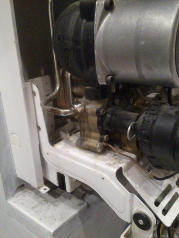

(#) kocsora hozzászólása Szept 23, 2012 /
Tisztelt Szakemberek!
Egy nagyon furcsa hiba elhárításában kérném a segítségeteket.
Baxi Mainfour 240Fi kombikazán a felszereléstől kb. fél év után elkezdett fütyölni. Az egész fűtésrendszerből jön a zaj a rézcsöveknek köszönhetően. Csak fűtéskor észlelhető, melegvíz készítéskor nem! Lett cserélve gariban szivattyú, mert arra gondoltunk, de sajnos nem az, továbbra is fennáll. Iszonyú zavaró, főleg hajnalban, mikor az egész házban síri csend van és elkezdi a muzsikát.
Van a rendszeren egy vegyeskazán is hőcserélővel, 2 szivattyúval, de mikor az megy soha nem zajong, tehát véleményem szerint a gázkazánban van a hiba.
Nagyon megköszönném, ha valaki meg tudná fejteni a hiba okát.

(#) szerviz válasza kocsora hozzászólására (») Szept 23, 2012 /
A hiba oka nagy valószínűséggel a kazántestbe lerakódott szennyeződés, amire a bitermikus kazántestek különösen kényesek. Erről sokszor írtunk már.............
A kazántestet ki kell tisztítani.
Teljesen felesleges azon agyalogni, hogy csak féléves a kazán, nem az időtől függ a szennyeződés, hanem a víz minőségétől, a fűtésrendszer állapotától, belső tisztaságától, anyagától, stb.
A kazántestet csak a kazánból kiszerelve lehet rendesen tisztítani, aki a fűtéscsövek helyére csatlakozva akar savazni, az dilettáns, azt kerüld el.
A szervízvezető helyében pedig kifizettetném a szerelővel a kicserélt szivattyút.......................
