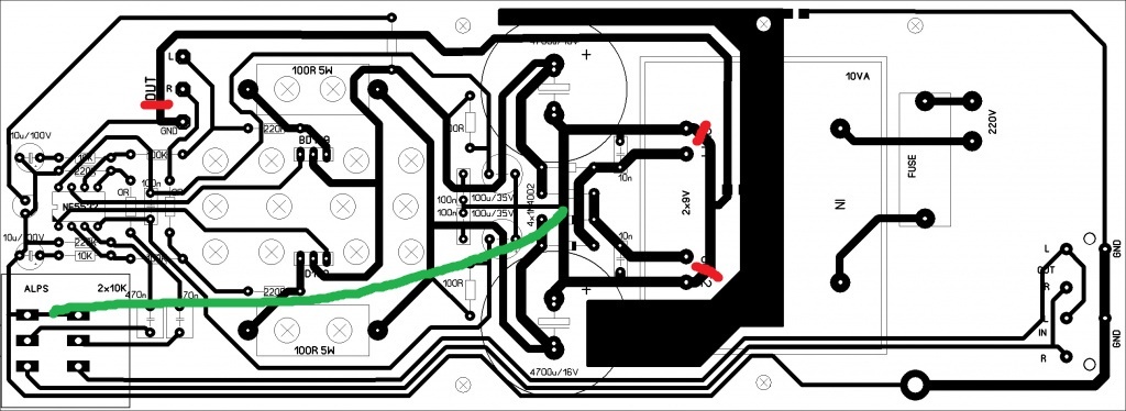

Lezáratlan bemenetnél kb. 80 % hangerőnél nagyon gyenge brumm.
Lezárt bemenetnél (forrás rákötve, de jelet nem kap) semmi.
(#) braner válasza Epf hozzászólására (») Szept 24, 2012 /
Én rövidrezártam a bemenetet és akkor is búg.Akkor majd beszerzek fóliakondit és azzal is megpróbálom.
Köszi

(#) Epf válasza braner hozzászólására (») Szept 24, 2012 /
Egyet még megpróbálhatsz. A 10 µF -ot átkötöd és anélkül próba, valami ócska fülessel vagy mérd meg a kimenő egyen feszt. Mondjuk a kondi nélkül már nem Canamp mert nem fogja a mélyek fázisát eltolni. Szimulációban működik és az én erősítőm is hasonló elrendezésű.
A kacsp. rajzot nem merem küldeni, mert egyencsatolt, és hiba esetén megsütheti a fülesedet. Egy hozzáértővel meg kellene nézetni, mert én csak egy konok amatőr vagyok.

(#) Epf hozzászólása Szept 24, 2012 /
Ha nem sajnálod a régi nyákot, akkor finoman vágd át a pirosnál (hogy vissza tudd forrasztani) és a zöldnél kösd át egy vezetékkel.

(#) braner válasza Epf hozzászólására (») Szept 25, 2012 /
Átvágtam ahol bejelölted.Semmi változás.Hiába forrasztottam vezetéket rá.
(#) braner válasza reloop hozzászólására (») Szept 25, 2012 /
Ha hozzányulok a trafó 2 rögzítő csavarjához akkor megszűnik a búgás.De csak akkor, ha a trafó alatti széles részt összeforrasztom a test-el.A csavar mellett hagytam smd padot és ott forrasztottam össze.Ezt hogyan tudom kivitelezni???Mindig nem tapogathatom !!!
(#) Epf hozzászólása Szept 25, 2012 /
Ha meg tudod próbálni, a bemenetek testjét egy vezetékkel kösd át a poti testjéhez, kihagyva a nyákon lévő sávot.
Egy rossz füles árnyékolt vezetékével próbaképpen rá tudod kötni a potira a bemeneteke és a földet.
(#) reloop válasza braner hozzászólására (») Szept 25, 2012 /
Ez most pont úgy viselkedik, mint amikor a fémházas poti nem kap testet
