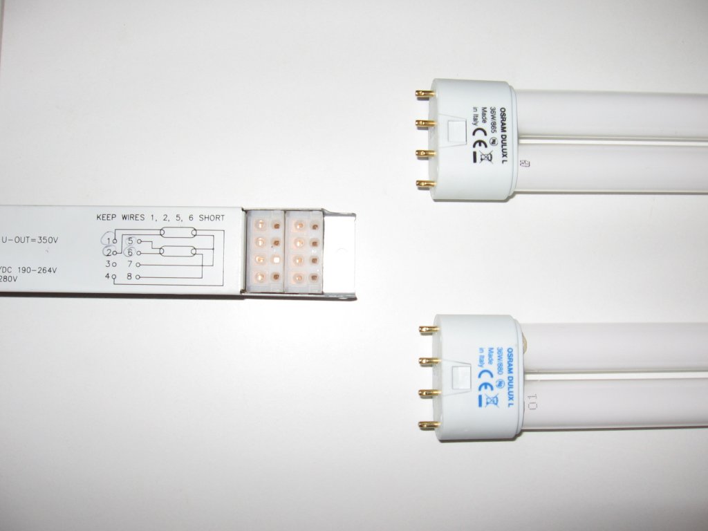

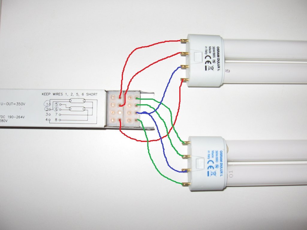

szeretnék egy akvárium világítást összelőni, de sajna nem megy, egyedül... ![]() a kérdéseim:- hogy kössem be, és az hogy ha csak az egyiket kötöm be úgyis kell működnie? illetve még valami: -számít a vezeték hossza és keresztmetszete? előre is köszönöm
Mind a 2 kék a 7-esre megy. A 3-as nincs bekötve. 1,2,5,6 legyen minél rövidebb.
Úgy kösd be, ahogy Haszuboy rajzolta. Elvileg ha csak egyik csövet kötöd rá, akkor is működik. Legálábbis egy elektronikus előtéttel próbáltam már hosszabb ideig, semmi baja nem lett sem az előtétnek, sem a csőnek. (Igaz az Osram 2×58(36)W-os volt.) Üdv! Tomi
köszönöm a tanácsokat, bekötöttem, működik, de csak akkor a kettő együtt, ez azért érdekes...
valakinek ötlete?
Ez egy speciális előtét, 2x36W-ra van tervezve, 2db-os fénycsöves armatúrához. Ezért működteti a kettőt eggyütt.
Hogyan szeretnéd használni? Állandóan egy csővel vagy néha egy, néha két csővel? Ha állandóan egy csővel, akkor simán hagy le az egyiket és menni fog. Próbáld ki! Baja nem lesz. (legalábbis az enyém itthon működik, bár ennek nem látom a típusát) Van olyan, amelyik csak két csővel üzemel, ha az egyik kiég, akkor kialszik a másik is. Van viszont, amelyiknél független a kettő.

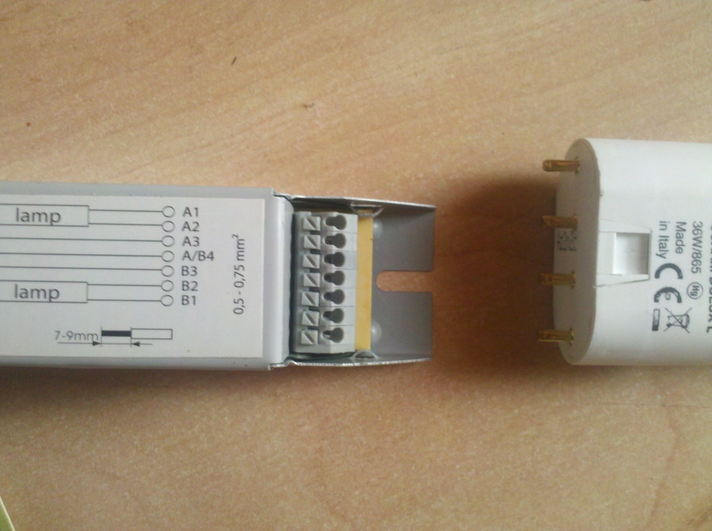

Kedves kollégák egy kis segitségre szorulnék , van egy ELECTRONIK BALLAST TJB-E236P jelű 2x36w-os fénycső készülékem, ami zavaróan vibrál , ennek a hibának a felderitéséhez kérnék segitséget , vagy kapcsolási rajzot is ha lehetséges. Mi lehet az oka???
előre is köszönök minden megjegyzést és javaslatot. Feri
Szét kellene szedni, és képeket csinálni a panelról, alulról, felülről, hogy látni lehessen, milyen alkatrészekből épül fel.
Köszi , majd holnap teszek föl képeket a panelról is
Köszönöm a válaszodat , itt a kép a panelról . Érdekes jelenség , ha direkt ránézek a világitó fénycsőre , akkor nem látom vibrálni , de ha mellé nézek nagyon zavaró vibrálást látok , és ez távolabbrol is igaz . lehet hogy én vagyok a Hü...e , lehet hogy a panelon történt valami . panel: TJB-E236P Ha volna ötletetek nagyon köszönettel venném . Tisztelettel Feri
Elég fura panel. Sajnos ahogy látom, nem a legjobb minőségű. Honnan van és mennyiért? Szerintem jobban járnál egy márkás előtéttel, lehet olcsón is kapni pl vaterán, ennek úgyse lesz hosszú élete sztem, ha mégis, akkor idő előtt fogja kinyírni a fénycsöveket.
De attól, még ha ki is száradtak, utána több kHz-es frekvenciával szaggat, tehát nem kellene vibrálnia - vagy rosszul gondolom?
Köszönöm mindenkinek , ráforrasztok plusz kondit próbára , Feri
Próbálásnál szerintem érdemesebb az eredetit kivenni, mert bezavarhat!
Igen. És valami jobb minőségűt, ha lehet, nem hitano/jamicom/yageo és társai
Vigyázz, hogy legalább 400V-os legyen! és legalább 10uF. |
