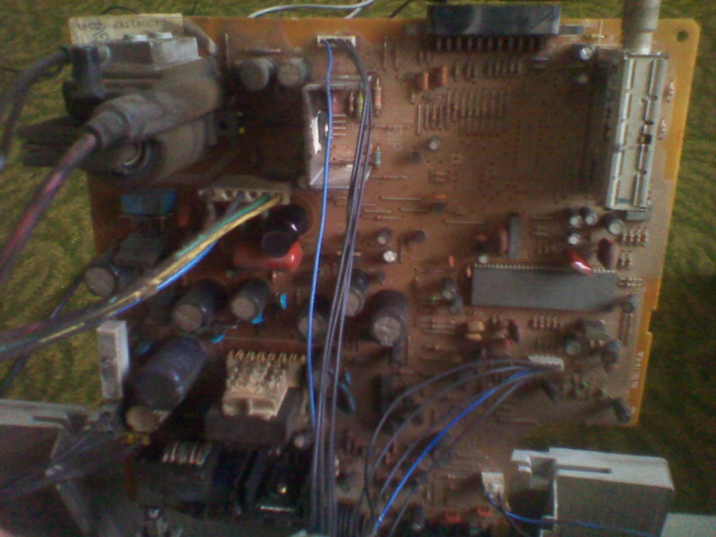

Sziasztok.Én érdeklődnék tudna e valaki segiteni nekem.Keveset használt daewoo tv nél a hiba a következő: fő gomb bekapcsolásakor a tv próbál kapcsolni de csak 1 másodperces drrr a hangszóróbol. Zölden világit a pover. Érdekes mert a készülék folyamatosan próbálkozik mert áram alatt hagyva van hogy 1 óra mulva de van hogy 3 nap mulva bekapcsol.Ha bekapcsol utána nincs gond.A tv -t nincs szivem kidobni mert szerintem nem lehet nagy a baj.Szerintetek mi lehet a gond?

(#) kadarist válasza karyka hozzászólására (») Szept 27, 2012 /
Két dolog lehet: elkókiszáradás a tápbn vagy forrasztáshiba.

(#) karyka válasza kadarist hozzászólására (») Szept 27, 2012 /
azt hogy a tápban az elkó azon mit értessz? Azaz melyik a táp? Annyira nem vagyok nagy tévészerelő de amit lehet megpróbálok megcsinálni.esetleg ha tudod a képen bekarikázni mit érdemes átnézni.
Ahol bemegy a villany a tévébe, az a táp. A kép bal alsó szeglete.
