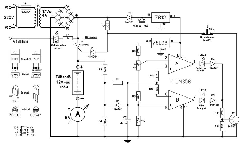

(#) ujfalusi válasza palko0125 hozzászólására (») Szept 23, 2012 /
Én legalább 30 voltot tekernék, egyenirányítás majd a szabályzó. Persze erre töltéskor oda kell figyelni mert megszalad a töltés kezdete után, ha csak nem készítesz valamilyen stabilizátort.
(#) hg6dab válasza ujfalusi hozzászólására (») Szept 23, 2012 /
Ha valóban kell a 15-20 amper akkor ebben a kapcsolásban http://www.hobbielektronika.hu/forum/getfile.php?id=159627 kicseréled a Ti tirisztort és az R12 söntöt a megfelelő típusra és kész.
Azért az Ah kapacitás/10 töltőáram számítást, mint normál töltő áramot ne hagyd ki a számításból! Az akkumulátor töltés nem csak elektromos, hanem vegyi folyamat is, ami nem gyorsítható tetszőlegesen (büntetlenül) bármilyen szintre. Amúgy 20V-nál nagyobbra nem kell tekerned, de a leadható áramot meghatározza a vasmag méret, ehhez pedig vedd igénybe a fellelhető transzformátor méretező táblázatokat.

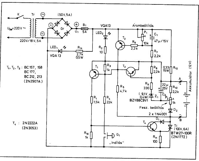

(#) palko0125 válasza hg6dab hozzászólására (») Szept 25, 2012 /
Köszönöm a rajzot. Találtam én is egyet. Mit szólsz hozzá?
A másik kérdésem pedig az lenne, hogy ha 75-100Ah-s akkut töltök ezzel a kapcsolással, és 10A-es árammérőt kötök bele, akkor mekkora lehet maximum a töltőáram (kb.)?
Előre is kösz
Palkó.

(#) pucuka válasza palko0125 hozzászólására (») Szept 25, 2012 /
Ha 10 A -es mérőt iktatsz be, akkor a max töltőáram is 10 A lehet. Ettől még a trafót, és a tirisztort túlméretezheted, nem fog ártani a töltőnek, sőt, illik némileg túlméretezni.
(#) palko0125 válasza pucuka hozzászólására (») Szept 25, 2012 /
És a mérő nem mehet tönkre, ha nagyobb áramigény van???
De, bizony tönkremehet. Mivel ebben az áramkörben nincs külön töltőáram szabályzó, ezért a töltőáramot lényegében a transzformátor belső ellenállása korlátozza. Ha nagyobb teljesítményű trafót használsz, mivel annak kisebb a belső ellenállása, a töltőáram is nagyobb lesz.
(#) hg6dab válasza palko0125 hozzászólására (») Szept 26, 2012 /
Még az előző hsz.-ben elfelejtettem hozzátenni, hogy a graetz-hidat is másikat kell használj. A tirisztort illetően nézd majd meg az adatlapot, mert a max áram és a folyamatosan kivehető áram közt elég nagy a külömbség. Ami az árammérőt illeti, készíts másik söntöt. Ez a kapcsolás csak a feszültséget szabályozza, áramot nem de ha nem cellazárlatos az akksi, akkor ez nem jelent problémát. Ahogy töltődik az akksi, a belső ellenállás növekedése miatt csökken a töltőáram. Ennek a kapcsolásnak megvan itt a fórumon egy módosított változata, ott másképp oldotta meg az alkotó a referencia feszültségek előállítását. http://www.hobbielektronika.hu/forum/getfile.php?id=160936
(#) palko0125 válasza hg6dab hozzászólására (») Szept 28, 2012 /
Köszönöm a válaszokat mindenkinek.
Valószínű, hogy hg6dab, a Te általad küldött kapcsolást fogom megépíteni. Azóta átgondoltam egy picit, és rájöttem, hogy azért egy kicsit sokat mondtam ezzel a 15-20 A-el, valószínű, hogy a maximális 10 A elég lesz.
Ha jól számolom ezzel a shunt-el kb 6.5 A lehet a maximális töltőáram!?
És a másik kérdés: Van egy 10A-es árammérőm, amin shunt nincs. Ez azt jelenti, hogy shunt nélkül tud vezetni 10 A-t?
Köszönöm még 1X.
Bye
Palkó.
