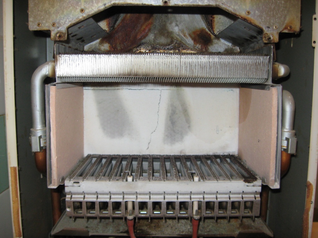

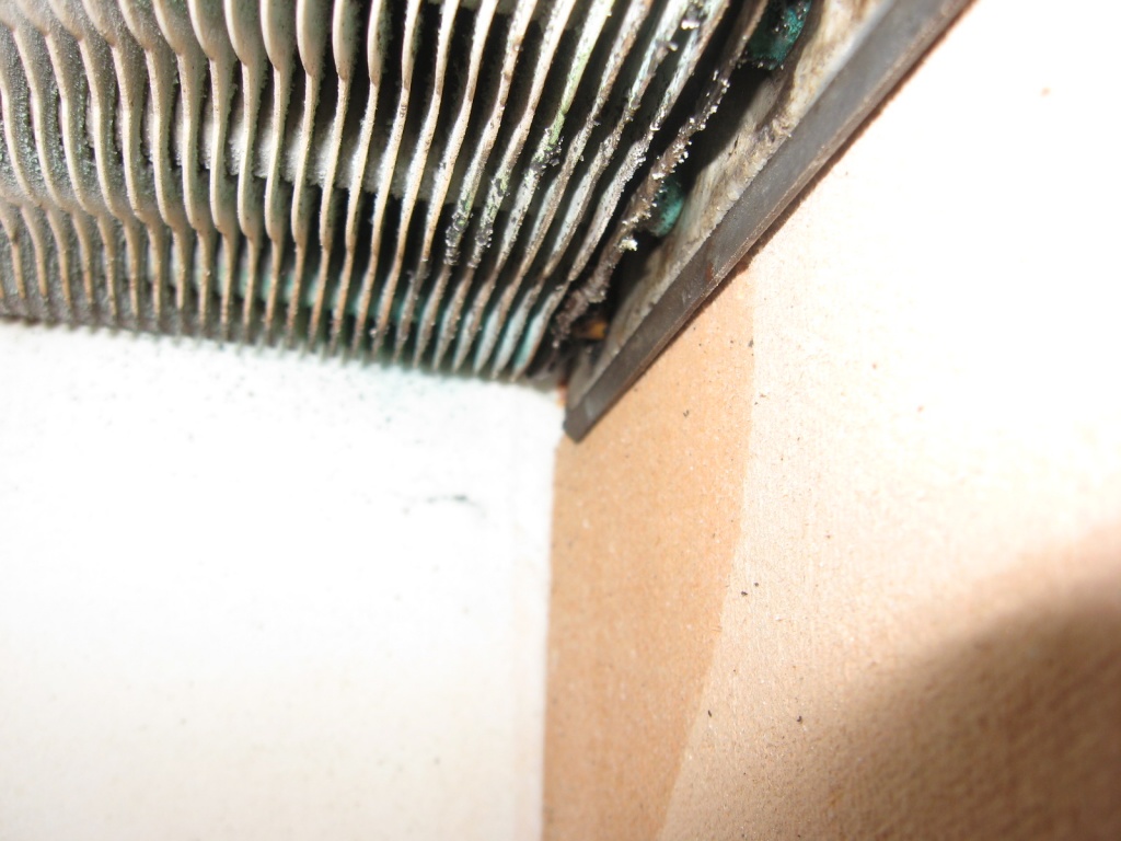

Hát sajnos nem hagyott nyugodni,hogy hová illan el víz a rendszerből,így most megnéztem szezon előtt (mindig kitakarítom alaposan a belsejét évente kb.2szer),hátha látni lehetne a víz nyomát.Kiegyenlítő tartály rendben,levegő jön a szelepnél.
Viszont meglett a szivárgás is a hőcserélő sarkánál.Azt hittem agyvérzést kapok,mikor megláttam. Képeket mellékeltem.Lehet,hogy nem látszik valami jól,de a hőcserélő jobb oldali belső sarkánál lévő cső-ívek valamelyike könnyezik.Lehet,hogy nem csak 1,hanem 2 is. Kérdésem,hogy két komponensű fém ragasztóval ( folyékony-fém a neve,ha megszilárdul csak géppel lehet megmunkálni), vagy mivel lehetne forrasztani,vagy valami megoldást találni rá.
Hogyan tudom kiszerelni a hőcserélőt?Láttam két rögzítő bilincset,meg fémfüleket,gondolom azokat kell kipattintani...És a legrosszabb esetben mennyibe kerül egy másik hőcserélő,honnan lehetne beszerezni,ha a ragasztás nem kivitelezhető? Kombi kazán,Baxi eco combi 240i. 8éves,csak egy mikrokapcsolót cseréltem tavaly télen,más hibája nem volt.Várom a segítő válaszokat.

Akkor igazam volt, hajszálrepedés.
A hőcserélő lamellái nagyon el vannak rakódva, azt is lepucolod évente?
Ragasztó- próba szerencse- ha bírja a hőt, és a hőtágulást!
Nem lehet könnyen hozzáférni - kiszerelés után- a repedéshez? Esetleg meg lehet forrasztani keményforrasz pálcával, vagy saját anyagával szerintem. Nekem egy vízmelegítő javítása ezzel történt.
A pattintós lemez bilincset kell kihúzni- nyomás leengedése után, majd visszatételnél vigyázni a gumigyűrűre.
Alkatrész pl:

Éppen most volt itt egy gázos ismerős,ő is megnézte,és azt mondta,hogy ilyen szép tiszta,jó állapotban lévő kazánt még nem látott ennyi idősbe.Ezt a takarításos kérdésedre válaszoltam Szóval nincs megzöldülve,tiszta,átlátható.
Sajnos Ő azt mondta,hogy 40-50 körül lenne egy új bele.Bakker,majdnem dobtam egy hátast...Ha nem kéne félni attól,hogy bármikor hirtelen hideg lehet,kísérleteznék vele,de így?
Tényleg ennyire drága lehet,vagy ez is rajtam akar meggazdagodni?

Először is, az a tisztítás, amit eddig végeztél, az a tipikus semmitérő, önámító, önmagadat hamis biztonságérzetbe süllyesztő pamacsolás.
Ugyanis kazántestet nem lehet kiszerelés nélkül tisztítani. Aki mást mond, az nem ért hozzá.
A gázos ismerősödnek üzenném, hogy a szép tiszta, karbantartott kazán nem így néz ki.
Az szép tiszta..........................
A kazántesten, a lamellák között látszik az égéstermék, a lamellák tetején valószínűleg rézszulfátos lerakódás lehet. Ez szűkíti a közöket, rontja a hőátadást. A kazán belsejét időnként illik kisavazni, ennek szükségessége a víz minőségétől, a rendszer tisztaságától, kivitelétől függ.
Az égőtérszigetelés el van repedve, cserélni kell. A repedés egyik oka lehet a kazántest elrakódása, a visszasugárzó hő.
A deflektoron erős korróziós nyomok, folyások látszanak. Ennek okát vizsgálni kellene, a deflektor belsejét az éves karbantartásoknál kezelni kell.
De hogy segítsek is, beszéljünk a lehetséges javításról.
A kazántestet ki kell szerelni, és nyomáspróbázni, hogy a szivárgás ténye és helye bizonyított legyen. Ha a lyuk a lamellák között van, akkor kuka.
Ha a csőíveken van a lyuk, akkor jó eséllyel javítható. Inkább forrasztatni kéne, hozzáértővel. Ha nincs ismerős, akkor körül kell nézni hűtőgépszerelők, autóhűtő javítók között, ők jól értenek a rézhez. Ragasztani is meg lehet próbálni, én néhányszor csináltam, néhány évig bírta.
A hőcserélő lyukadása (vagy inkább repedése) jellemzően a csövek belsejében felhalmozódó vízkő, iszap eredménye. Ugyanis romlik a hőátadás, a cső túlhevül, kiég.
Ha kazántestet kell cserélni, az drága, brutto kisker ára 51830 pénz. A márkaszervizek kapnak némi kedvezményt, én ebből az árból ki is cserélném. Csak túl messze laksz.....................
Ez az ár Westen ár, a Baxié is itt lehet valahol.

„.Ezt a takarításos kérdésedre válaszoltam”
Nagyanyám 80 éves, jól néz ki- de csak a korához képest, és nem egy 20 éveshez!!!
Szerviznek igaza van, egy jól kinéző kazán nem így néz ki.
Nyugtatóul mondva, az eddigi kazánkarbantartásod áráért, amit megspóroltál-, most ezt a legrosszabb esetben hőcserélőre költöd. Ezt azért mondom, mert az sem biztos, ha fizettél volna érte akkor pl átsavazzák a hőcserélőt, lamellát kitisztítják, korrodálást horgany spray-vel lekezeli, és elkezdi keresni a korrodálás okát. Sokan a kevés pénz miatt- mert ugye a megrendelőnek minden drága- csak takarítják, porolják a kazánt. Bruttó 10-12 E-ért nem is várható el, hogy teljesen szétszedje a kazánt darabjaira- és a sok "O" gyűrűt, tömítést kicserélje, 3 járatút bezsírozza, stb, és az egész napját ezzel töltse el.
