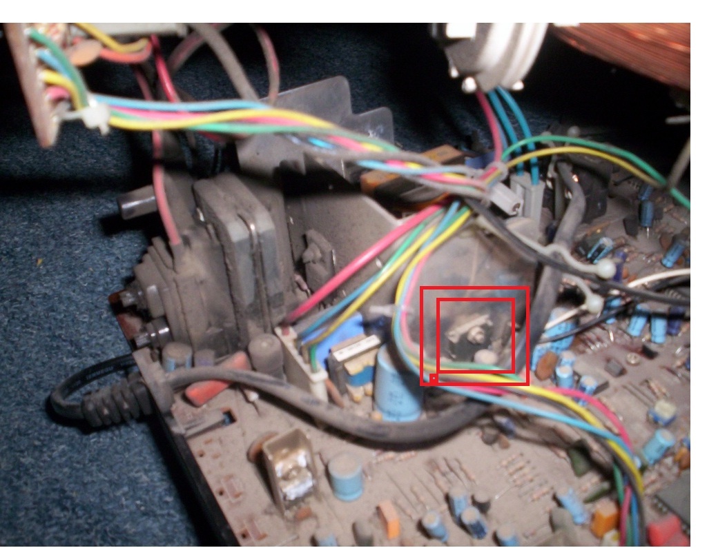

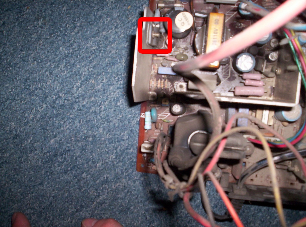

Bekereteztem az IC-t. A borda túloldalán vannak kis elkók. Ezeket feltétlenül cserélni kellene és nem mellesleg add meg az IC típusát.

(#) ádinka válasza kadarist hozzászólására (») Okt 2, 2012 /
Köszönöm a segítséget, ha nem mutatod meg, rá nem jöttem volna soha életemben, hogy az egy IC! Más: találtam egy másik IC-t, Q604 névre hallgat, énis bejelöltem a képen. A többi IC nevének kiderítése folyamatban...
(#) kadarist válasza ádinka hozzászólására (») Okt 2, 2012 /
A típusa rá van írva, ezért nem kell deríteni. Amit bejelöltél az nem IC, hanem tranzisztor és a típusa szinté szerepel a felületén. A Q... nem típusszám, hanem pozíciószám és a nyáklapra van szitázva.

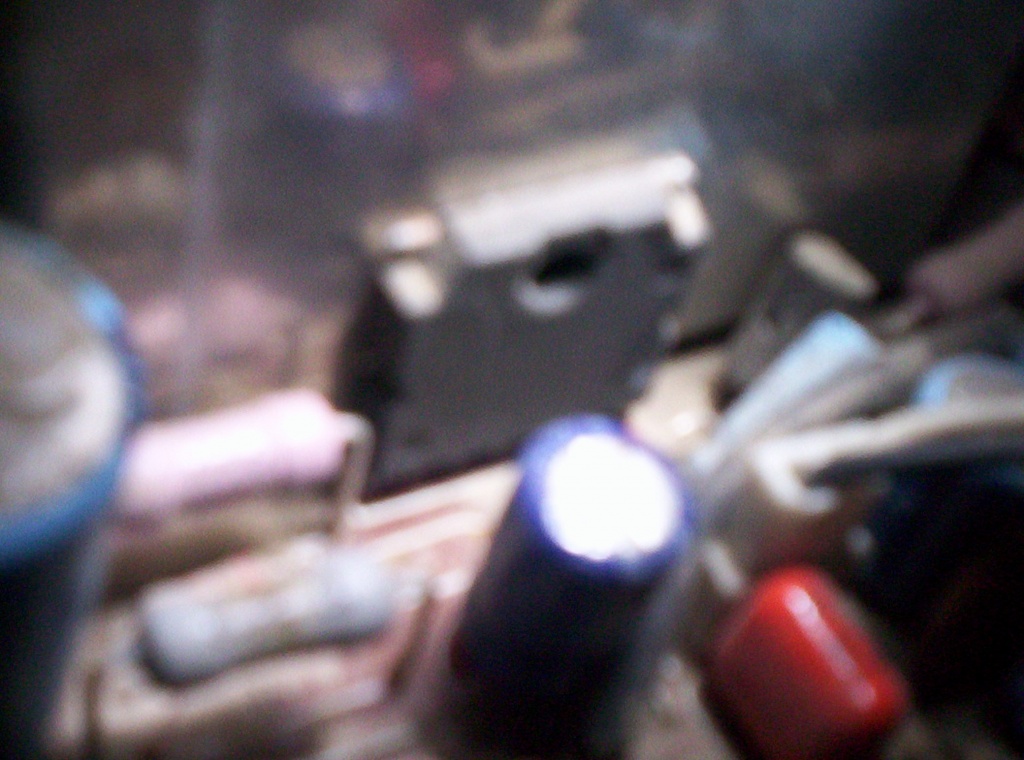

Neharagudj, igazad van. Ennek a tranzisztornak amit én jelöltem be, D1545, egy másiknak D1555 a száma, csakh javítsam magam, de akkor ezeknek nem sok köze van az IC-hez, ami kell... viszont arra, -a képen nem látszik igazából, de- nincs írva semmi.:S Kicsavarozzam a hűtőbordát?
Mosd le a port a felületéről és úgy próbálj meg feliratot találni rajta. A típusnak ott kell lenni. Használj elemlámpát vagy valamilyen erősebb fényforrást!
Ha emlékszel, akkor jómultkorában az LA7830-as típusú IC-re tippeltem.
A 840 után van még egy számjegy, azt is keresd meg.

De ha ezt úgyis cserélni kell, inkább kiforrasztom a helyéről... csakmert könnyebbé is tenné a leolvasást.
A hozzászólás módosítva: Okt 2, 2012
Lehet, hogy nem kap tápfeszültséget és azért nem működik. Én egyelőre nem forrasztanám ki, hanem megtalálnám az elveszett számjegyet meg méricskélnék feszültségeket a lábain a testhez képest.
Közvetlen mellette? Mert alatta van egy "Japan 942" felirat. Közvetlen mellette + van valami amiből még kicsit rágódnom kell, hogy ki tudjak venni valamit, és egy "K".
Egyébként még annyit hozzátennék a dologhoz, hogy mikor bekapcsolom a TV-t, hang sincs. Nemtudom ez ilyenkor magától értetődik-e, vagy sem, inkább elmondom..
