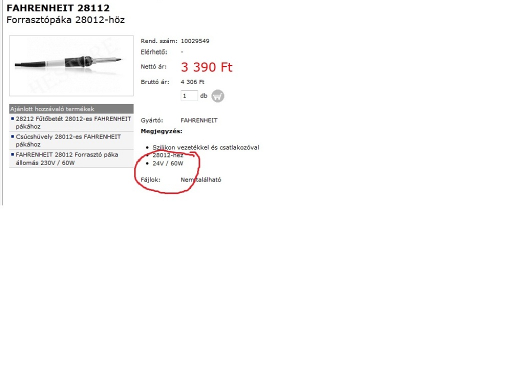

(#) mate_x válasza Attila86 hozzászólására (») Okt 1, 2012 /
A HEStore-s linken 24V mellett 60W-ot írnak mellé. Nem lehet, hogy a te pákádnál valami baj van a fűtőszállal?
(#) DecebaL válasza mate_x hozzászólására (») Okt 1, 2012 /
Én csináltam egy forrasztóállomást belőle a tavaly FAHRENHEIT 28112 pákával és tényleg kell neki a 7-8A. Azóta is frankón üzemel kezdetben sok gondom volt. 40-50 fokkal is túlfűtött de végül sikerült a szoftvert mostanra optimalizálnom és 5 fokon belül tudom tartani. Mikor van időm még foltozgatom, mert szeretném 1 fokon belül tartani. Egy notebook töltővel üzemeltetem ami 20VDC 8A, többször is rámértem felfűtéskor felveszi a 7-8A-t.

(#) Attila86 válasza mate_x hozzászólására (») Okt 1, 2012 /
Dehogyis. Ohm törvénye szerint ha kétszer akkora a feszültség, akkor kétszer akkora az áram.
Én nem beszéltem ohm-törvényről, csak arról,hogy gyárilag 60 W-osnak írták, de ezek szerint elírták.
