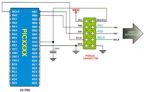

Van több foglalatom többféle PIC-hez. Ezeket találtam, így vannak bekötve:
De mint írtam korábban bekötöttem az analóg táplábakat és az összes táplábat is. Beillesztem még a támogatott dsPIC-ek listáját is, tehát a szoftvernek elvileg tudnia kellene, ezért gondoltam, hogy bennem van a hiba.
A programozó szoftverben lehet hardver tesztet csinálni, az összes programozó kimenetet lehet kapcsolgatni és multiméterrel ellenőriztem hogy jó helyre vannak-e kötve a foglalatban a PIC adatlapja alapján.
Én úgy tudom, hogy az összes táplábat be kell kötni, rá 100nF-os hidegítést tenni. Van olyan PIC, ami ezt nagyon érzékenyen veszi. Az első rajzon nem látok kondikat sem és a tápbekötések sem helyesek, mert csak egyik táphoz mennek. Tudom írtad, hogy úgy is próbáltad, de ez alapértelmezés kéne legyen és nem csak egyszeri próba.

Igen, a leírásban is úgy van és én be is kötöttem az összes táp lábat és még 100nF is rajta van, de semmi.
(Érdekes, hogy a PIC18F2550 egy táp bekötéssel, mindenféle hidegítés nélkül simán megy...) Köszi a segítséget! Azt hiszem megvárom a PICkit2-t, a jövő héten meglesz és próbálkozok tovább.
Tényleg érdekes. Egyébként vannak eltérések a PIC-ek között ilyen szempontból is. Nem lehet kiindulni abból, hogy ugyanabban a foglalatban működik. Sokmindentől függ, hogyan viselkedik az égetőn. Van egy olyan áramköröm, amit csak akkor tudok égetni, ha be van kapcsolva a tápja, egy másikat pedig akkor, ha a PK2 Vdd ON-t kapcsolom be. Igazából mindegyik jól működik a helyén ezért nem kerestem az okot, mert az sok idő lenne...
Kíváncsian várom a fejleményeket a PK2-vel! Egy utolsó megjegyzésem még lenne, hogy a Vpp vonalon nincs lehúzó ellenállás. Ez sajnos oda is vezethet, hogy a PIC tönkremegy. Igaz, jelen esetben nem tudom, hogy az MCLR lábon van-e belső védő dióda. Ha van, akkor az 5V-os Vpp-s PIC-eket már nem érinti a probléma. A hozzászólás módosítva: Okt 4, 2012
