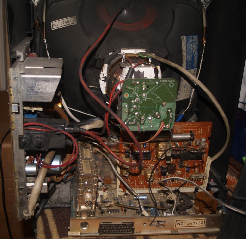

(#) zsoltee0001 hozzászólása Okt 7, 2012 /
Hozzám került egy kis thomson tv.
Volt benne egy zárlat, a képcső körül van vezetve valamilyen kábel ami 220-ra van kötve.
ennek a kiiktataásával megszűnt a zárlat és a tv működik
A kérdésem kell az oda?
Mi célt szolgál?
