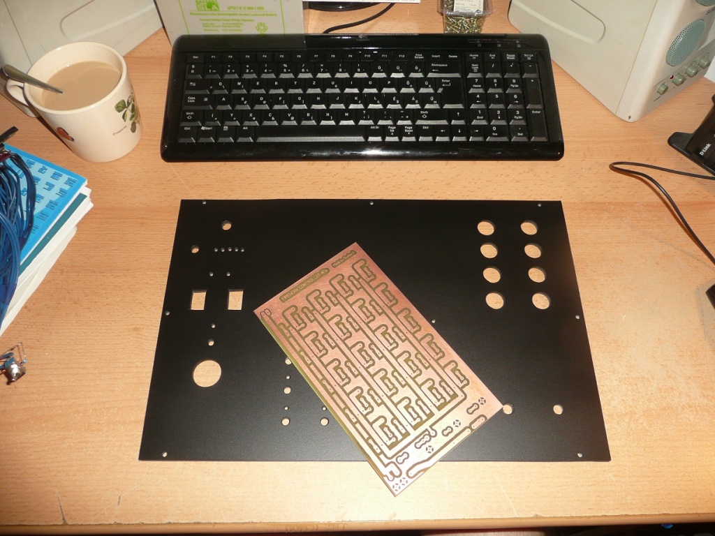

(#) Zoli_bácsi hozzászólása Okt 7, 2012 /
Lassan finisbe érek a labortáppal. (2.7.1) Mondanom sem kell, ez is első rugásra, problémamentesen indult. Az I ki max trimmere 10K. Így a határértékek 30V/3,5A alakulnak. Már csak a dobozba kell beletenni és a hiányzó kábeleket bekötni. A dobozba már kevésbé tudtam volna így lefotózni, mert olyan a doboz kialakítása. Arról, illetve a teljesen kész tápról majd külső képet csinálok.
A hozzászólás módosítva: Okt 7, 2012
(#) Alkotó válasza Zoli_bácsi hozzászólására (») Okt 7, 2012 /
Példaértékű. Gratulálok! Ez a verzió még nem tartalmazta a mérést, azt hogyan oldod meg?

(#) Zoli_bácsi válasza Alkotó hozzászólására (») Okt 7, 2012 /
Uraim, köszönöm szépen a szavakat. Ezt nem kapkodtam el, kellő alázattal és odafigyeléssel próbáltam építeni. Úgy gondolom, hogy a pontos és igényes munka már félsiker.
zenetom: Én rendszerint fémfűrésszel, vagy karos lemezollóval vágom a nyákot. A vágás nyomait pedig 100-as csiszolóvászonnal távolítom el. (Asztalra rögzítem a csiszolóvásznat, majd azon élében húzom, tolom a nyákot.)
Alkotó:
Köszönöm szépen!
A beállítással, élesztéssel semmi gond nem volt.
„Ez a verzió még nem tartalmazta a mérést, azt hogyan oldod meg?”
Bocsánat, nem értem. A panelműszerekre gondolsz? Ha igen, akkor az A-B-C pontokra kötöm a panelmérőket a leírásod alapján. Az előző verziónál is remekül bevált.
(#) eyess válasza Zoli_bácsi hozzászólására (») Okt 7, 2012 /
Tényleg tiszta , és átlátható .Egy picinyke észrevételem lenne a ventilátor az pont oda fog kerülni ahol most van , vagy majd a doboz hátuljára , és csak a fotózás miatt lett oda téve ?
Mert vagy a borda felől fogja a meleg levegő melegíteni a hálózati trafót , vagy fordítva.
(#) Zoli_bácsi válasza eyess hozzászólására (») Okt 7, 2012 /
A ventilátor az ott marad, ahol most is látható a fotón. A trafó felől fújja le a hőt a bordáról. A dobozon máshol nincs ventilátor. Ez lehet hibás tervezés, igazad lehet. Bár eddig -az előző tápom is ilyen - nem volt gond. Ez a mostani trafó még nagyobb teljesítményű, mint kellene. (7A-es) Majd a gyakorlat megmutatja, hogy kell e furatolni a doboz oldalát, hogy távozzék a meleg levegő, amit a ventilátor lefúj a bordáról.
(#) qvasz2 válasza Zoli_bácsi hozzászólására (») Okt 7, 2012 /
Nincs azzal semmi gond, legalább a trafón is mozog a levegő!
Értem nem láttam puffer kondikat , de ha épp szélirányba esik hamarabb kiszáradnak , talán még ennyi ami fontos lehet.Tetszik ez a lapos kivitel tervek közt van hasomló építése nekem is , ahogy majd időm engedi.

(#) bikau válasza Zoli_bácsi hozzászólására (») Okt 8, 2012 /
Hát ez gyönyörőszép , áttekinthető , ész szerelhető majd esetleg ( : ....
Azt megkérdezhetem hogy milyen alapkapcsolás alapján dolgoztál ??
(#) Zoli_bácsi válasza bikau hozzászólására (») Okt 8, 2012 /
Köszönöm szépen! Néztem a dobozt, nem lesz olyan vészes.
Pioneer és Alkotó által készített kapcsolás és nyákterv alapján készítettem. Ezt már egyszer megépítettem, és remekül működik, szerintem nagyon ki van találva. Tökéletesen működik ez a példány is. Ezt a kapcsolást, illetve minden ezzel kapcsolatos dokumentációt a "labortápegység készítése" című témában lehet megtalálni. (a kapcsolás 2.7.1-es verzió.) (Annyi módosítással, hogy az I ki max trimmer 50K. - 2.7.4. verzió)
