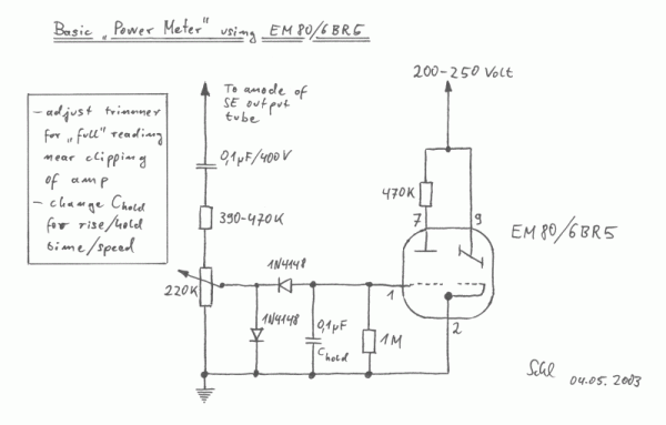

(#) crapgame válasza havranarpi hozzászólására (») Okt 8, 2012 /
Először is köszönöm a segítséget.
Az egész topikot elolvastam mielőtt írtam volna ide is, végül azért tettem fel a kérdést itt is, mert - biztos felesleges, de - félvezető mentesre szeretném megcsinálni az erősítőt.
Tudom, a kezdő minek válogat, de ez az elgondolás vert bennem gyökeret.
A trafón amit vettem, van 2*6,3 volt. az egyik kör 1,2A-t tud, a másik 3A-t. Gondolom a 3A-esről mehet a fűtése. Az 1,2-es meg kell az EZ81-nek.
Megpróbáltam összedobni valamit. Így jó lesz?
(#) havranarpi válasza crapgame hozzászólására (») Okt 8, 2012 /
Hát más kivezérlési módszerről nem nagyon hallottam.
1 tranyó szerintem nem a világ.(Nekem egyébként tetszik a csöves dolgok kombinálása a félvezetős technikában.Kivétel a hang az maradjon full csöves)
A kis FET-es táppal sokat nyerhetnél ,mert állítható rajta a fesz.Ha teszel egy másik csövet ,mert nem tetszik akkor csak állítasz a fesz-en.
Szerintem az Em80 nem a legtutibb kivezérlésjelzőnek.
EM84-87.Jah és ezek attól ,hogy 2 oldalról mozognak mono csövek.
A rajzod szerintem így jó .
Ha ebből kettőt építesz akkor az egyik potira ha kétsávos akkor is értelemszerűen az egyikre.
Egyébként ez az elgondolásod annyiban hibázik ,hogy a kivezérlés mértéke a bemenő jeltől függ azaz nem lehet külön szabályozni ,ha pl csak kis hangerőn hallgatod akkor a varázsszem meg sem moccan.És megint kellene a félvezetős megoldás ,mert abban van megfelelő szabályzó.
Igy a kivezérlésjelző kilengését és a hangerőt külön lehet szabályozni.
Hát a képen ait találtam, ott 2 volt és 0 között kell lennie. Egy cd-nek meg 2V-os kimenete van.
Lehet, hogy rosszul látom de mintha inkább -2V-ot írna. Azt honnan veszek?!
(#) CIROKL válasza crapgame hozzászólására (») Okt 8, 2012 /
-20 Volt az ! nem kettő...
(#) crapgame válasza CIROKL hozzászólására (») Okt 8, 2012 /
Remek.
Akkor ez így nem jó. Egy másik rajzon meg a végcső anódjára kötik.
Mit gondolsz?
(#) Szpisti válasza crapgame hozzászólására (») Okt 8, 2012 /
Ez teljesen jó, ugyanezt építettem meg és elsőre pipicskolt ahogy kell. Elég az egyik csatornáról meghajtani ha sztereo akkor is.
