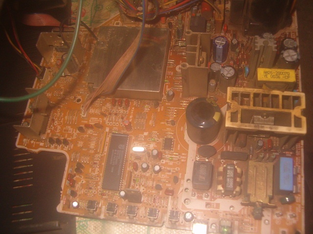

(#) kadarist válasza Master X hozzászólására (») Okt 7, 2012 /
A cserélt kondenzátorok sarkain mekkora a feszültség?
(#) kadarist válasza mhatalyak hozzászólására (») Okt 7, 2012 /
Annyira egyszerűen azért nem lehet megerőszakolni ezt a szerkezetet. A vevődoboz hiányát nem biztos, hogy tolerálja a kijelző vezérlése.

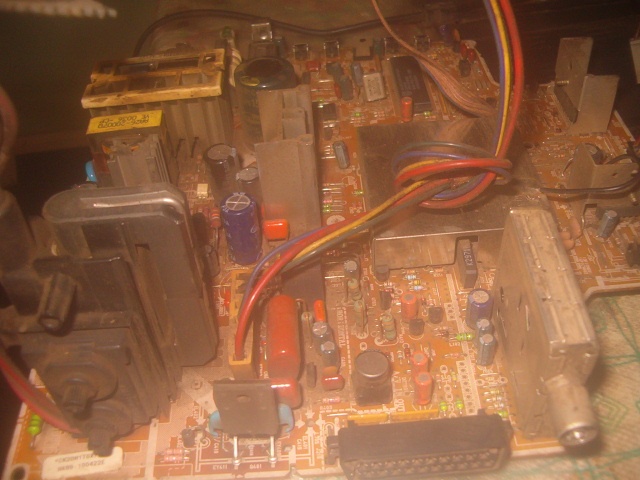

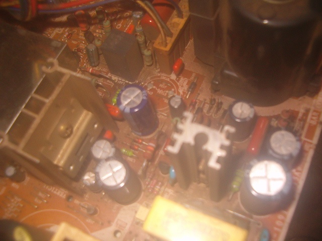

(#) Master X válasza kadarist hozzászólására (») Okt 7, 2012 /
ezt pontosabban hogy érted, hogy a cserélt kondikon mérjek feszültséget??
mellékelek pár képet a panelról, hátha te észreveszel rajta valamit
Azt írtad, hogy felpúposodott kondenzátort cseréltél. Ezen a cserekondin mekkora a feszültség?
megnéztem a kondikon a feszültséget ,de igy is 0 az eredmény.
az biztos hogy a biztositékján van feszkó mit javasolsz cseréljem az összes kondit benne??
A hálózati oldal nagy pufferkondenzátorán van feszültség? DC-állásban kell mérni!

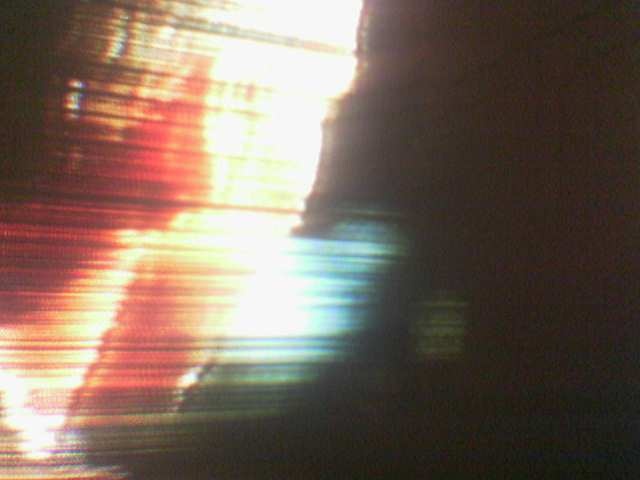

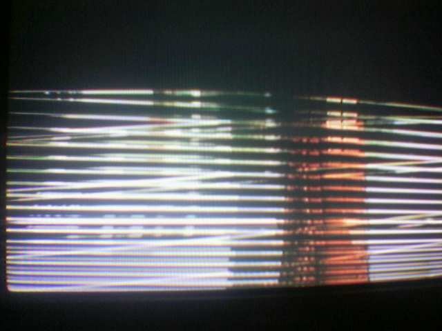

(#) zozo1990 hozzászólása Okt 7, 2012 /
Egy életbe került, de átnyálaztam az egész Topic-ot. Huu.
Kérdésemre választ nem leletem, tehát megkérdezem.
Adott egy Panasonic TX-28XD4P névre hallgató képcsöves TV-m.
A működése tökéletes, időközönként.
Bekapcsolom, Stand By van, elindítom, 2 másodpercen belül befűti a képcsövet, van kép meg minden. Majd egy idő elteltével elkezd csíkozódni ( fekete csíkok ), majd kicsit szűkül, és eltűnik a kép. Mozgatással helyrehozható, szóval valami kontakt hiba lehet. Ezen úton elindulva átnyálaztam tegnap az egész panelt. Nem találtam megfeketedett alaktrészt, sem szálszakadást a lapon. Néhány forrszatást újraforrasztottam, amit úgy láttam.
A hiba azóta is fennáll.
Kiegészíteném a hibát még azzal, hogy mikor a kép elkezd " csíkozódni " közben hangot hallat. Ilyen gyors kattogás jellegűt, mint amikor egy relé pörög ki-be.
Sikerül úgy mozgatnom hogy jelen pillanatban működőképes. Ilyenkor nem ad hangot, tökéletesen működik. Mikor elmegy a kép, attól a Tv nem kapcsol ki, nem lövi le magát, hanem szól tovább, csak éppen kép nincsen. Javítás és próbálgatás közben sikerült más viselkedést is tapasztaltam. bedugtam, Stand By, majd bekapcsolás. Kattant, bekapcsolt, de mielőtt befűtötte volna a csövet lelőtte magát. Panasonic védelmi funció.
Mégis hol keressem a hibát?
Megvan a teljes leírása Magyarul, de ami itt a lényeg, a kapcs rajza is! Ha így nincs ötlet, akkor feltöltöm szívesen a kapcsrajzot, csinálhatok képeket azon részéről amelyikről csak kell. Esetleg videót is vagy bármit.
Megkérnélek titeket hogy segítsetek. A kislányomnak vettem a TV-t, nem vagyunk valami gazdag család, ezt kapta szülinapjára hogy tudja nézni a meséket reggel. Én megvagyok TV nélkül, és a feleségem is, de megígértem neki, csak átvágtak, és nem jó. Gondolhattam volna, hisz 6 ezer forintért vettük szülinapjára.
Bármilyen ötletet elfogadok, ami segíthet.
Előre is köszönöm.
(#) kadarist válasza zozo1990 hozzászólására (») Okt 7, 2012 /
Egy fényképet mutass a csíkos, beszűkült képről.
(#) zozo1990 válasza kadarist hozzászólására (») Okt 7, 2012 /
Készítettem két képet, nincsen valami jó telefonom, de megtettem mindent.
Elvileg ha sikerül mellékelem a képeket.
Köszönöm hogy próbálsz segíteni.
(#) kadarist válasza zozo1990 hozzászólására (») Okt 7, 2012 / 1
Nagyon szép! A sortranzisztor vezérlése körül kellene forrasztgatni, meg ha lehet, akkor még jobban átvizsgálni a panelt, mert ha mozgatásra megjavul, akkor biztosan érintkezési hiba van a háttérben. Esetleg lehet a hiba oka repedt, törött SMD-kondenzátor, amit elég nehéz észrevenni. A sortranzisztor kollektorára kötött impulzuskondenzátorokon nincs repedés?

(#) Master X válasza kadarist hozzászólására (») Okt 8, 2012 /
DC állásban mértem a pufferkondenzátoron, de igy is ugyan az 0 mutat a műszer,
és egy kicsit mintha pupos lenne a teteje.
Szerinted kicseréljem vagy teljesen ko???
(#) kadarist válasza Master X hozzászólására (») Okt 8, 2012 /
Ennek szándékosan púpos a teteje, nem kell foglalkozni vele. De ha ezen a nagy pufferen nincs feszültség, akkor valamilyen szakadás van a primer oldalon. Kövesd a puffer pozitív kivezetését az egyenirányító diódák felé. Valamilyen soros ellenállás szakadhatott meg, ami gond, mert ez akkor szokott bekövetkezni, ha tönkrement a hűtőbordára szerelt tápegység-IC.

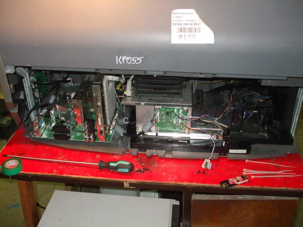

(#) zoz11 hozzászólása Okt 8, 2012 /
Üdv mindenkinek
Került hozzám egy a képen látható projektoros TV.
A segéd tápja kínlódott, nem indult el, a bűnös egy TNY253-as IC volt, most az indul is, meg is van a stabil 5V.
Most azt csinálja a TV, hogy bekapcsolásnál villan egyet a TIMER feliratú led, és annyi.
Merre keressem a hibáját?
Vagy már valaki találkozott ilyesmi jelenséggel?
Üdv: Zoltán
